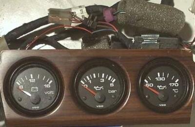

woher wissen eigentlich alle so genau wieviel Öldruck ihr Auto hat :?:
Eine Öldruckanzeige gibts bei mir nicht. Das hatten doch damals nur die alten Mercedese. Oder kann man das von etwas anderem ableiten?
Na, ganz einfach:
Es gibt Öldruckanzeigen als Zubehör zum Nachrüsten. Zum Beispiel von VDO, oder etwas billiger bei CONRAD von Equus. 8)

Hallo, :D
wie Erik schon richtig schrieb, Zubehör oder Ebay. Hier noch ein Bild für BeachIM. Habe ich in der Garage gefunden! :P 8) :P
