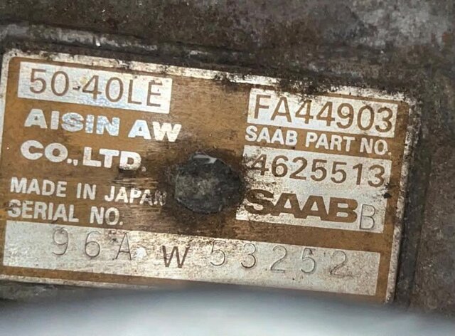

Moin zusammen,
leider hat das Automatikgetriebe von unserem Saab 900 II Turbo mit 185PS aus 1996 den Geist aufgegeben.
Da sich die Suche nach einem Ersatzgetriebe mit demselben Getriebecode ("FA44903") leider trotz unermüdlichen Versuchen als unmöglich herausgestellt hat, hier ein letzter Versuch den Saab zu retten.
Wir haben ein "FA44905" aus dem Folgejahr gefunden und der Einbau scheint soweit erstmal technisch möglich zu sein. Da uns leider Detailbilder des Ersatzgetriebes fehlen, können wir nicht mit Sicherheit sagen, ob der Schaltlagensensor in unserem Saab angeschlossen werden kann. Gibt es sonst noch Probleme?
Vielleicht hat ja jemand Erfahrung mit einem Umbau sammeln können und kann mir bei der Kompatibilitätsfrage etwas helfen!
...oder jemand hat doch noch ein FA44903 rumliegen wink
Freuen uns über jegliche Hilfe dabei den Saab doch noch retten zu können!
LG aus Hamburg

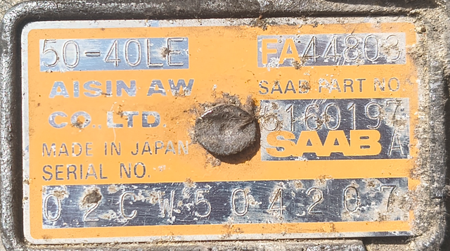

Ich hätte nur ein FA44803 Automatikgetriebe komplett. Ist aus nem 9-3 I Bj.2002 Aero. Keine Ahnung ob dir das weiter hilft, besser oder schlechter ist.
Gruß aus DU
Bearbeitet von ritchback
Anhang vergessen
Am 23.10.2026 um 19:56, ritchback hat gesagt:
Gruß aus DU
Das Getriebe ist von einem B234i Motor
F Frontantrieb
A Automatik
4 4 Gänge
4 Übersetzung im 4. Gang 2,8
8 Angepasst auf B234i, 7 wäre B204i, 9 wäre B204E oder B204L
0 Entwicklungs-
3 variante
bzgl. des maximalen Drehmomentes habe ich jetzt nicht geschaut.

Das FA44905 passt, die 05 statt 03 ist eine höhere Entwicklungsstufe.
Cool wieder was gelernt, Danke dir top
