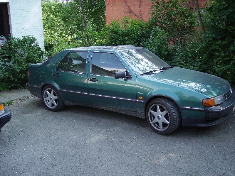

Ich finde die 16" Aeros auch eigentlich die besten Felgen für den 9000er, habe mich aber mittlerweile an dei 17" auch gewöhnt:
