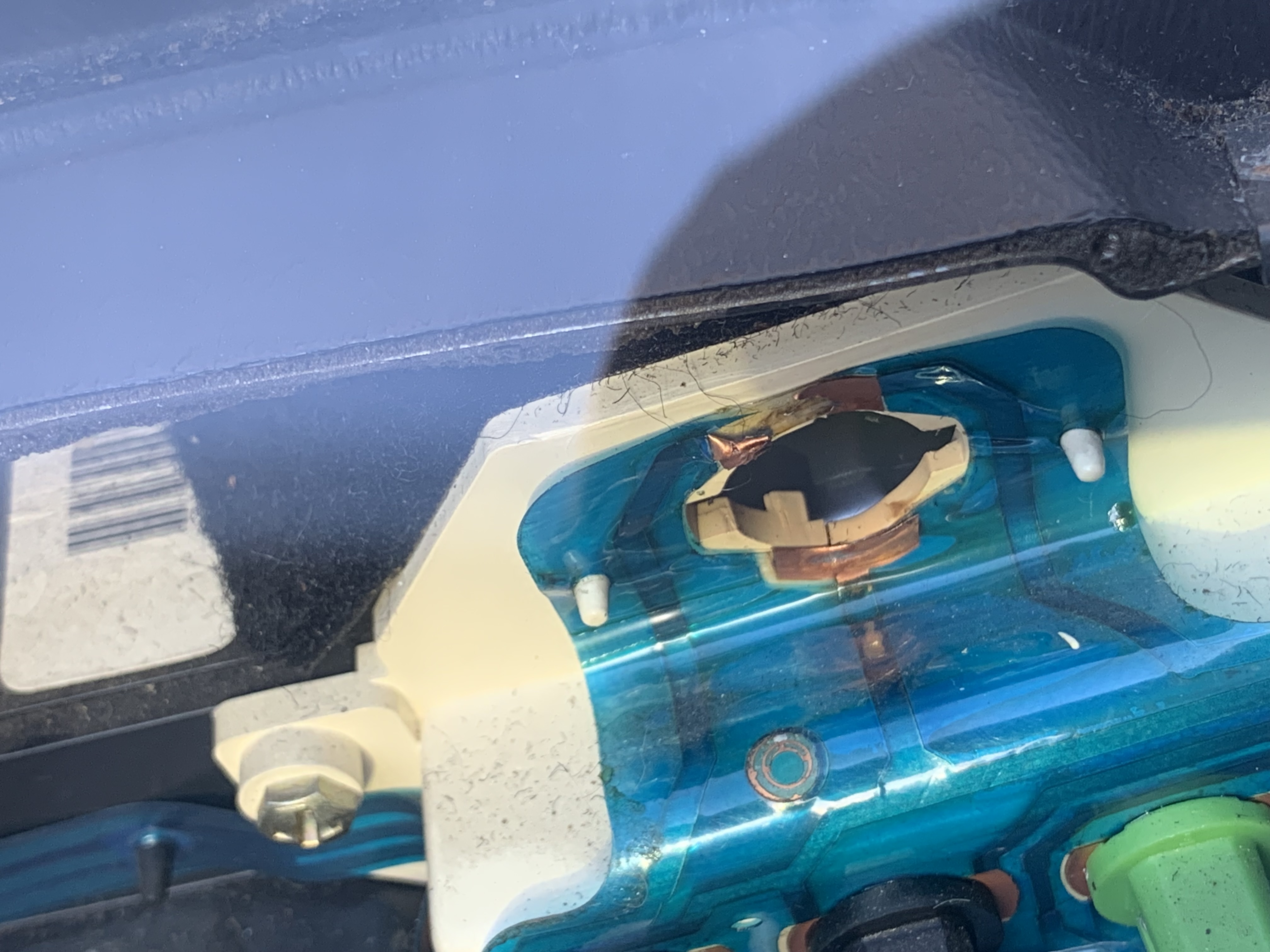

Gute Idee; die mit dem 8er Schlüssel.
Mache ich auch immer so, und da sie oft schwer gehen, der 7er sitzt noch besser.

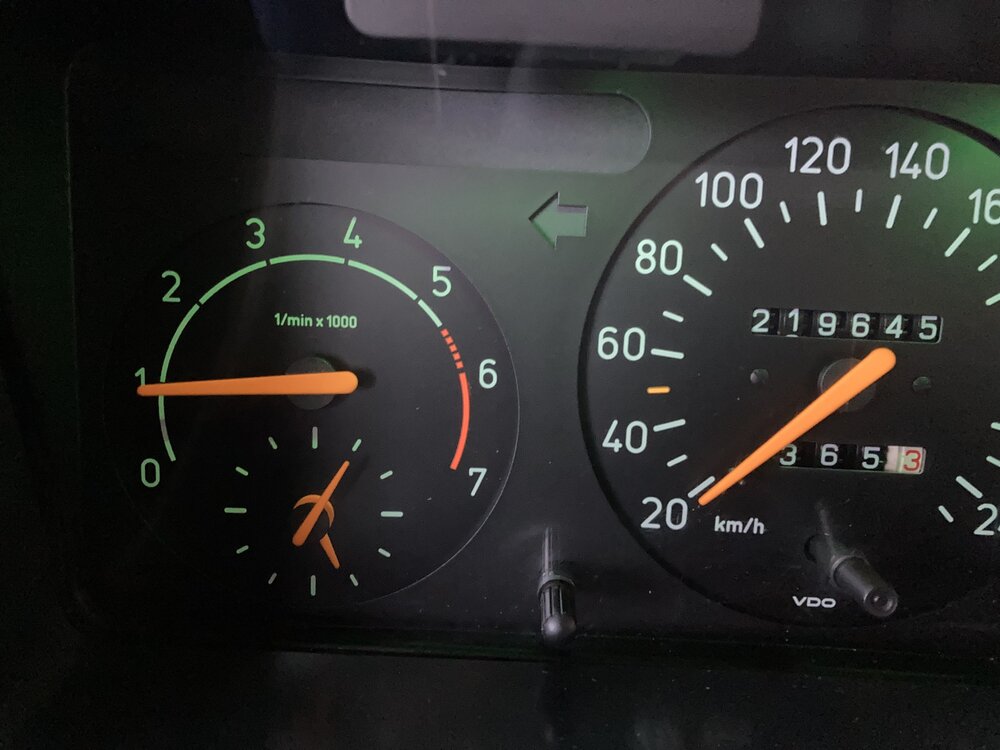

Sieht schön hell aus mit den neuen Birnchen. Sind das jetzt LED‘s?

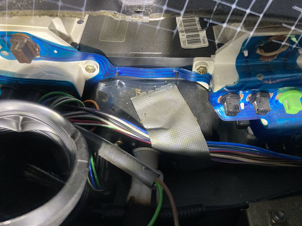

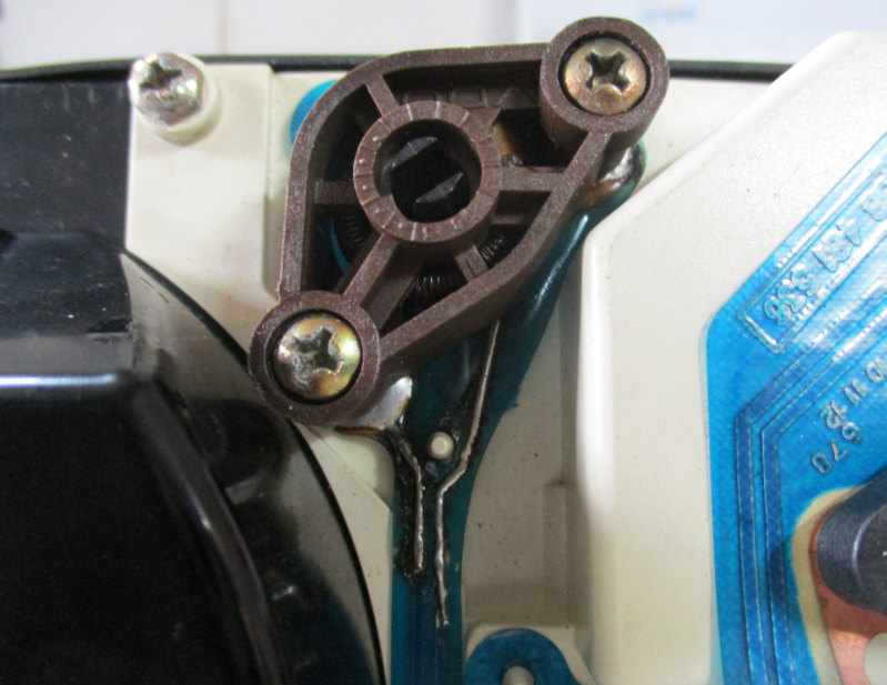

….gibt es einen Tipp die defekte Leiterbahn zu reparieren?!
…..danke für den Tipp, meine Frau ist ja schon glücklich dass die rechte Seite nach Einbau der LED deutlich heller aussieht…..links ist glaube ich schon lange defekt, deshalb bau ich erstmal das KI aus….
Gibt es dafür eine Anleitung?
Ja:
Das hatte bei meinem bereits ein Vorbesitzer (an anderer Stelle) getan.
Man könnte wenn man wollte, eine passende LED nehmen, zwei Litzen anlöten, die elektrischen Kontakte ordentlich mit Isolierband isolieren, in die Öffnung stecken, mit ein wenig Klebeband oder plastischer Masse fixieren, die anderen Enden der Litze irgendwo passend mit der Armaturenbeleuchtung verbinden und voilà. Nicht hochprofessionell aber haltbar.
