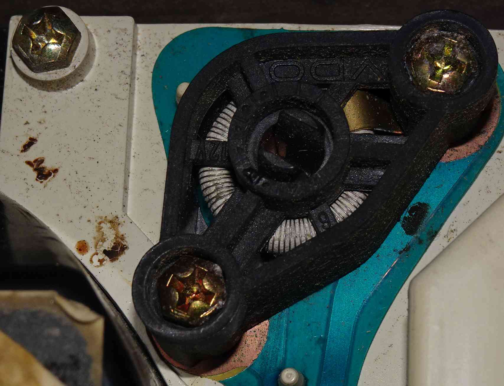

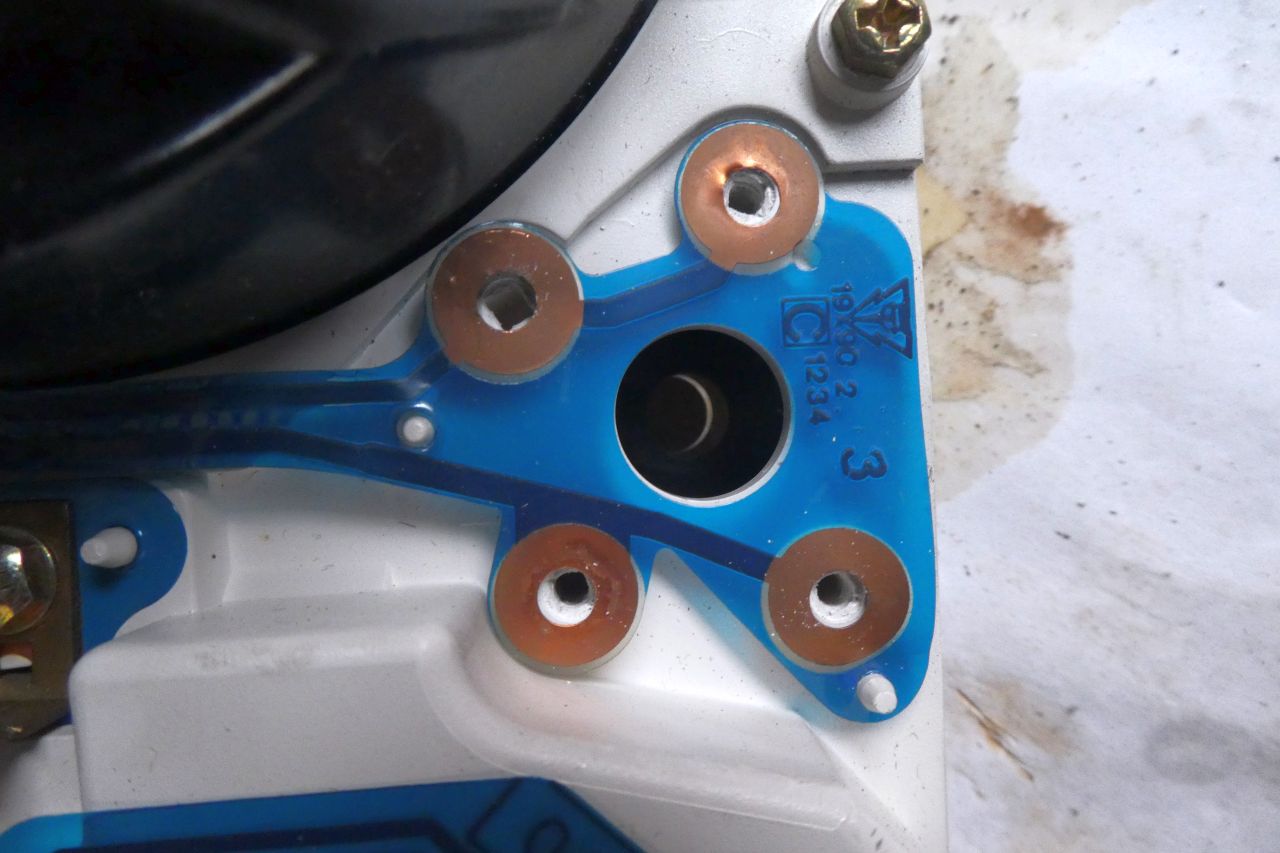

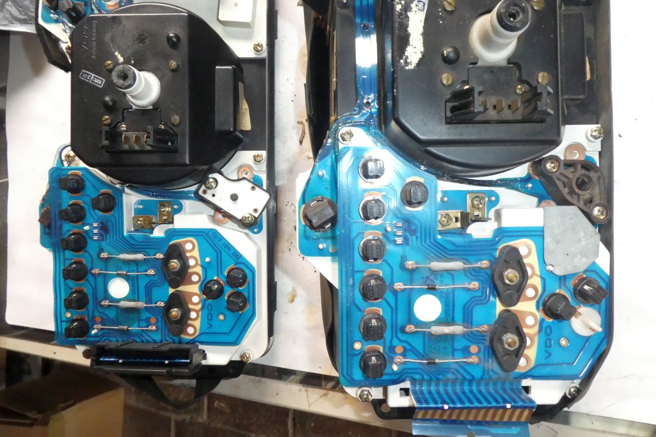

Ich hoffe das passt hier zum Thema mit rein: hat mal jemand beim 900er probiert oder weiß, ob auch der neuere Dimmer aus den Baujahren 92 oder 93 in den alten Tacho (1985) passt?
Optisch sieht es nicht unbedingt danach aus, aber evtl. gibt's ja eine klare Antwort dazu. Eine Rückmeldung würde mich freuen!
(...) hat mal jemand beim 900er probiert oder weiß, ob auch der neuere Dimmer aus den Baujahren 92 oder 93 in den alten Tacho (1985) passt?
Bei den beiden Teilen, die hier liegen, verhalten sich beide Dimmertypen elektrisch ähnlich.
Geometrisch müßte der „Schwarze“ in beide Instrumente passen. Der „Weiße“ paßt auch in beide, allerdings wohl nur verdreht. Ob die überstehende Kante dann beim Einbau stört kann ich aus dem Stegreif nicht beantworten.
Bei der Leiterfolie mit den vier Anschlüssen (in Deinem Bild die Rechte) sind die beiden jeweils linken und rechten Anschlüsse miteinander verbunden, elektrisch sollte der verdrehte Einbau also funktionieren.

Danke für die Einschätzung! Ich denke, ich werde es demnächst einfach Mal probieren.. (außer mir fällt bis dahin noch ein alter, funktionierender Dimmer in die Hände). Dann gebe ich entsprechend Rückmeldung.

Passt.
Habe ich schon so "umgebaut"
Passt.
Super, danke für die Info! Hast du das über die Lautsprecher-Öffnung geschafft oder nur im ausgebauten Zustand?
Da hatte ich den Tacho ausgebaut.
Sind Kreuz-Schlitzschrauben.... bei Torx könnte es evtl. klappen eingebaut...

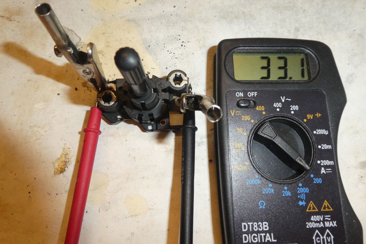

Der "Dimmer" ist ja wohl einfach nur ein Poti?
Kennt jemand die Widerstandswerte dieses Bauteils?
Natürlich wenn es noch funktioniert. :biggrin:

0 - ca.30Ohm, kann das sein? Ein zweiter Dimmer kam auf knapp 30.
Aber mit was für einem Präzisions-Meßgerät dies ermittelt wurde sieht man ja auf dem Bild. :tongue:

Ist korrekt.
O-30 Ohm (29,9).
Habe es mit 2 nachgemessen (einmal alte, einmal neue Version)....

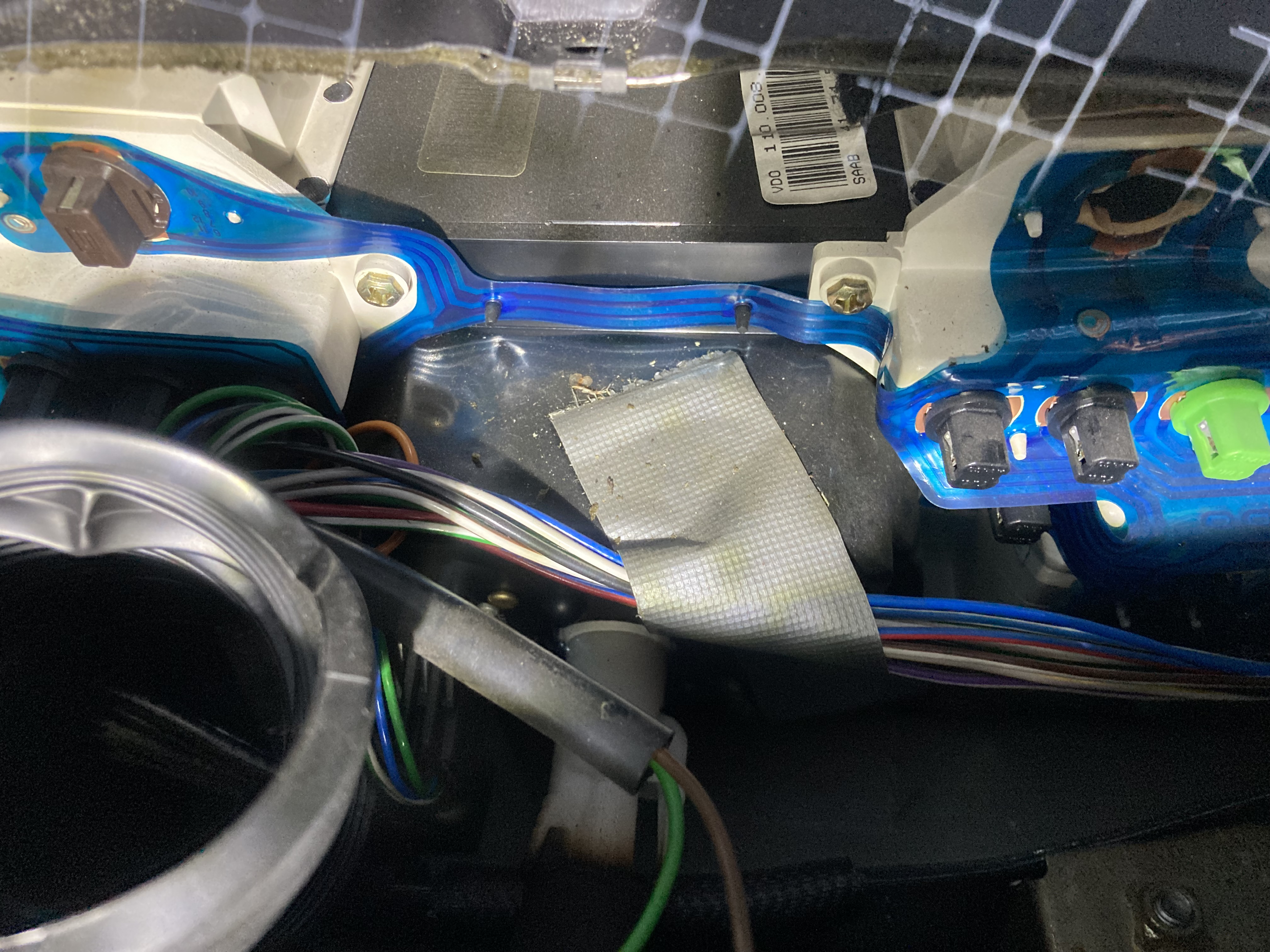

habe eben auch die Birnen gewechselt. Mit einem 8´er Schlüssel geht es ganz leicht, eine viertel Umdrehung und einfach raus ziehen. Auf dem unteren Foto ganz oben rechts das Loch. Links noch mit Sockel.IMG_8822.thumb.jpg.9c82a4dd2dcdd8ffdf8182a4a2ee2f70.jpg
Gute Idee; die mit dem 8er Schlüssel.
