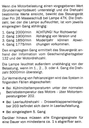

In meinem 88er US 900er ist das Ding aktiviert, äußerst aufwendig mit Steuereinheit, Sensoren und extra Unterdruckschalter. Zweck: Bei warmen Motor wird man bei konstanter Drehzahl (also kein Beschleunigen oder Motorbremse, ab ca. 2000 U/min) auf´s Hochschalten hingewiesen. Sinn: Angeblich irgendwelche US-Spritspaargesetze, ich denke eher aufgrund automatikgewöhnter Amerikaner, die das Schalten vergessen. Bei 89er Saabs anders über die LH gesteuert.
Die ausführliche Schilderung, weil ich den Aufwand für so eine überflüssige und nervende Anzeige schon erstaunlich finde. Sollte das Ding tatsächlich funktionieren, gleich deaktivieren. (Bei defekt des Unterdruckschalters auch mögliches Luftleck)

Hab auch so'n Teil und mal im Hayes nachgelesen, wie genau das anzeigt. Wenn Du also entweder eine bestimmte Drehzahl erreichst, oder aber lange in einem Gang ohne zu beschleunigen fährst, dann leuchtets. Die Verzögerung, bis es aufleuchtet, nachdem dieser "Zustand" erreicht ist, ist wohl 5 sec. Kann ich nochmal nachlesen.

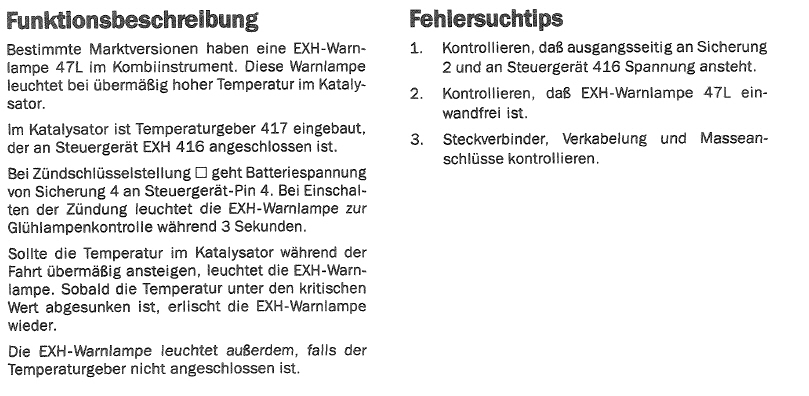

...vielleicht, weil man nun nicht auch noch für jeden markt ein extra kontrollleuchten-design verbauen wollte...?! du wirst auch die "exh" leuchte haben - und auch die ist bei dir nicht aktiviert... mein '93er 9oo hat die auch beide - zumindest als symbol...

...exhaust - kontrollleuchte - die zeigt in einigen märkten zu hohe temp des abgases/kat an...

OXI Leuchten gibt es normalerweise ,vor allem bei California Modellen... die leuchten dann wenns Zeit für ne "Abgasuntersuchung" ist oder auch bei einigen mit dementsprechenden Sensoren (Lambdasonde) wenns zu viel Stickoxide für die Umwelt gibt...

...temperatur only - nix mit stickoxiden...

shiftup - lh 2.4
shiftup - lh 2.4:
Ich hatte einen 900i US Version, der hatte exakt die gleiche LH wie mein Euro 900i jetzt. Und diese LH kann Shift-Up ansteuern. Ob in Euroland die Birne nur nicht verbaut ist, oder es noch irgendwo anders in der Schaltung unterbrochen ist (fehlende Bruecke, anderer Kabelbaum) keine Ahnung.
Kann natuerlich bei Turbos anders sein, weil die ja teilweise in US andere Steuergeraete nummern hatten, aber ich vermute mal nicht.
Um auf Mazels Frage zurueckzukommen: Ist es ein gleichmaessiges Blinken oder eher ein Flackern, bzw. "wackeln" ?
