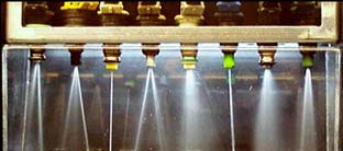

Bei entsprechender Laufleistung stellt sich die Frage in wiefern die Düsen durch Verbrennungsrückstände und Ablagerungen in ihrer Funktion beeinträchtigt werden.
Unterschiedliche Fördermengen, schlechte Zerstäubung, Tropfenbildung etc könnten zu einem unrunden Motorlauf usw. führen.
Hab mal ein Bild gegoogelt, was zur Demonstration verdreckter Düsen dienen soll.
Die Frage die sich für mich ergibt ist die, ob es Sinn macht die Düsen bei Zeiten (meiner hat knapp 330 000 km gelaufen; Lucas Anlage) zu wechseln?

Für die zur Zeit erlaubten 4000/min sind die Düsen gut genug....
ahja, einfahrphase :D :D :D
Hab ich mich auch schon gefragt, ich hab auch noch vier neue. Anderes dringender, aber wissen will mans ja doch. . .
Die Teile sind recht schnell ausgebaut, fix zum Boschdienst gebracht und für ca. 20 Euro geprüft. So hab ichs gemacht, spart etwas Geld, da sie ja nicht definitiv im Eimer sein müssen.

...das hat mit anderen Foren wenig zu tun - die größeren Düsen (Einspritzmenge Sprit) sind jedoch erst dann erforderlich, wenn die Spritmenge (zum Kühlen) erforderlich ist. Das Ganze geht mit einer Reduzierung des BZD einher... Ist aber, wie Hft bereits erwähnte, bei Normalbetrieb und entsprechender Hardware nicht nötig. Die (auch von mir) oft gehörte Diagnose, die ED's wären fällig, bezieht sich vor allem auf arbeitsunwillige oder impotente Boschdienste, die der klassischen 8v-K-Jet Problematik nicht Herr werden können. Beim 16v Turbo reichen die Seriendüsen auch wenn sie nur 80% Durchfluss haben allemal. Wenn man einhergeht mit Verbrennungsbildern auf Kolben (beim ZKD Wechsel) wird man erkennen können, ob da was im Argen liegt. Aber prophylaktisch Düsen tauschen halten ich für Geldverschwendung.

Nun, es scheint wirklich so zu sein, das ein Wechsel nicht zwangsläufig notwendig ist, solange man innerhalb des vorgegebenen Betriebsbereiches bleibt.

Dann kipp doch mal nen Reiniger rein, die sind nicht wirklich gefährlich und so teuer auch nicht.

Kann mir nicht vorstellen das ein Magnetventil, und um ein solches handelt es sich, dadurch reinigen läßt.
Jugend forscht bei einem Neupreis von 80 € pro stück...

Reinigen tut man die im ausgebauten Zustand, nicht mit irgendwelchen Additiven, oder ?

Nun ja, hauptsächlich haben die Ventile da Ablagerungen, wo auch der Sprit hinkommt. Und da der Reiniger in den Sprit kommt, kommt er auch dahin, wo der Sprit hinkam :-)
Versuchen kann mans mal, da der Reiniger sonst keine schädlichen Wirkungen hat (im Gegensatz zu manchen anderen Zusätzen), das wollte ich vorhin schon gemeint haben.

Ja, manchmal kann etwas Glaube dabei sein, manchmal funktionierts. Bei mir hats so gut wie nichts gebracht, bei einem Feund von mir gings richtig gut. Deswegen versuchs einfach, oder bring sie zum Boschdienst.
