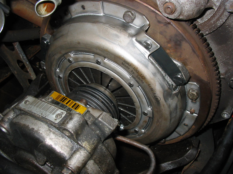

Soderle, nach 357.432 km war es soweit: Prophylaktischer (!) Tausch von Kupplung, Nehmerzylinder, Ausrücklager und Pilotlager (siehe Grafiken).
Ich hoffe, die nächsten 357tkm ist da Ruhe, denn was mich immer wieder auf's Neue entnervt, ist das Entfernen und Wiederanbringen der Abdeckung. ;)
Ich hoffe, die nächsten 357tkm ist da Ruhe, denn was mich immer wieder auf's Neue entnervt, ist das Entfernen und Wiederanbringen der Abdeckung. =======> ab 300tkm lass ich die immer ganz weg... *g* ;)
... verrat mir doch mal den genauen Typ, Deiner Digikamera (wieviel Megapixel und das genaue Farikat), das Teil zeichnet bemerkenswert scharf im Makrobereich, (da sieht man ja jeden Fliegenschiss, klasse !), bitte danke, Gruss und gute N8

Moin Gerd,
das ist ne relativ alte (gekauft Januar 2003) Canon PowerShot A40, allerdings mit sehr gutem Glas-Objektiv (2 MPixel). Die EOS 350D (8 Mpixel) kann das alles noch ein bisschen besser, war mir aber für die öligen Pfoten zu schade.

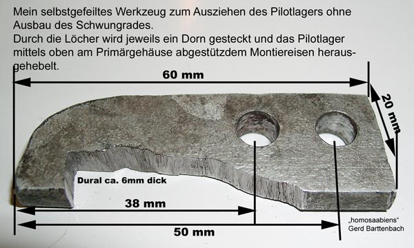

Übrigens...
und zusätzlich hatte ich diesmal die Schwungscheibe mit runter (für den Wechsel des Pilotlagers).

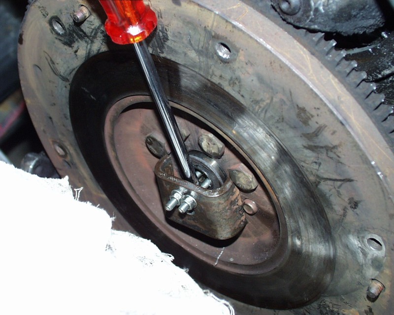

... Pilotlager herausziehen geht minutenschnell auch OHNE Schwungscheibenausbau !
Ich hab mir dazu einen kleinen Auszieher gefeilt/gebastelt.
Auf Wunsch gerne Foto davon...
Mahlzeit Grufti :D
Genau das hatten wir uns auch gefragt...
Foto bitte, danke!
So sieht mein Abzieher aus:
Zwei Schloss-Schrauben M5 und dann Muttern einfach anziehen. Der Schraubenzieher dient nur zur ersten Stabilisierung
Schick, das gefällt! :)
Jou, sehr hübsch!
Dann ist dann eben ein recht geübtes Händchen erforderlich, um das Lager trotz 'Zwangslage' schön sauber hinein zu dengeln.
oh ja..
das versuche ich doch gleichmal am Samstag nachzuahmen :)
Oder dauert es länger den Abzieher zu bauen als die Schwungscheibe abzunehmen?
Ich würde ja sagen die Zeit ist die Gleiche, so dass sich der Abzieher nur lohnt wenn man vor hat öfter mal die Kupplung zu wechseln.. das wollte ich eigentlich nicht ;)
Oder irre ich mich?
Schwungscheibe sind 7 (?) Schräubchen. Und wenn man die 'Wuptizität' richtig nutzt, sind sie selbst ohne blockierte Schwungscheibe gut locker zu bekommen.
Wie lange Du brauchst, Dir den Winkel zu biegen und die beiden Löcher zu bohren, hängt wohl vom vorhandenen Ausgangsmaterial in Deinem Lager ab ... :)
Wenn du das Stück Flacheisen, zwei Schloss-Schrauben, einen Schraubstock und die Bohrmaschine schon hast, dauert es knapp 10 Minuten. Für mich war es damals die erste Saabkupplung und ich wollte nur genau soviel abschrauben, wie nötig ;)
Das Reindengeln vom neuen Lager geht übrigens supergut, wenn man das alte Lager als "Klopfhilfe" benutzt.
Meiner Meinung nach lohnt der Abzieher schon vor folgendem Hintergrund:
Bei De- und Montage der Schwungscheibe muss diese fixiert werden (geübte Hand mit großem Schlitzschraubendreher, zweiter Mann mit demselben oder eben Saab Spezialwerkzeug *g*).
Klarer Nachteil dürfte der knappe Raum zum Einpressen des Pilotlagers sein, wie René schon schrieb.

... Bei De- und Montage der Schwungscheibe muss diese fixiert werden ...
Damit hast du Recht..
Den Abzieher hab ich 10min gebastelt.. Vaters und Bruders Lager gibt sowas massig her ;)
Ist auf jden Fall eine gute Idee mit dem Abzieher...
Den Tip von hansp:
"Das Reindengeln vom neuen Lager geht übrigens supergut, wenn man das alte Lager als "Klopfhilfe" benutzt."
werde ich auch beherzigen...
... es führen meist mehrere Wege nach Rom, aber ich muss neidlos zugeben, dass ich vermute, dass das Werkzeug von hansp besser arbeitet, ;-)
Ich werd's jedenfalls kopieren und ausprobieren - danke hansp
Ja, die Idee ist gut, aber bei einem älteren womöglich unbekannten Motor würde ich die 15 Min. "investieren", die Schwungscheibe trotzdem abnehmen um den Simmering anzusehen und ggf. gleich mit zu wechseln. (DAFÜR braucht es dann aber ein Werkzeug.)
Und der Einbau des Pilotlagers ist eben auch einfacher wenn man die Schwungscheibe in der Hand hat.
... den Simmering anzusehen und ggf. gleich mit zu wechseln.
