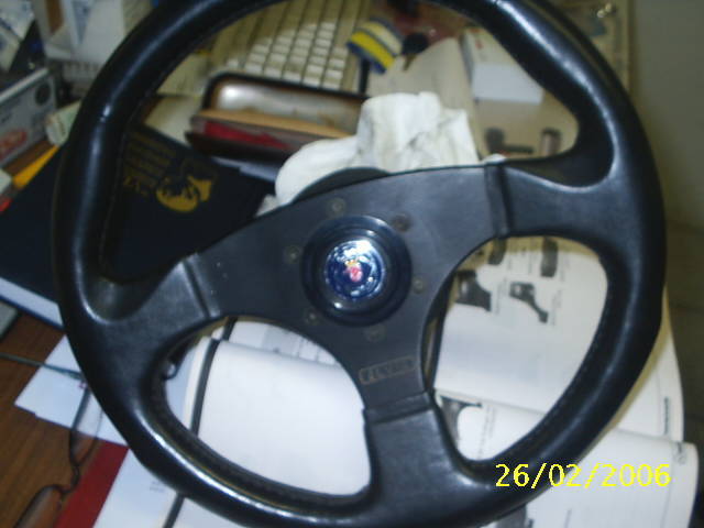

Hallo Leute!
Passt diese Nabe in den 900 oder nicht?!
Könnte ja auch 9000 sein?!
Wer weiss bescheid?
Lenkrad ist Marke Alvis.
Dankeschöön!
Passt in vorliegender Form nicht. Könnte man passend machen, ist für den Straßenverkehr mit Pflichtversicherung und anderen Verkehrsteilnehmern aber nicht zu empfehlen.

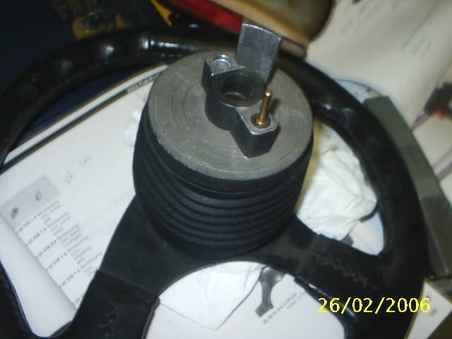

Das Problem ist, dass der 900 die Blinker Rückstellung am Lenkrad hat (auf dem Foto oben die angegossene "Nase"). Der 99 hat diese an der Lenksäule, somit ist diese im 99 "im Weg"... An meinem 3 Speichen Lederlenkrad hab ich die Nase "einfach" entfernt...
Die Naben von Momo und Nardi haben eindeutig eine "oben" Position. D.h. Das Lenkrad hat eine einzige definierte Position auf der Nabe..
...haben eindeutig eine "oben" Position...
Wodurch ist die definiert, bzw. was macht es unmöglich, es ggf. auch anders rum zu montieren?
Obwohl... Wenn ich das jetzt mit Tobis Post zusammen überlege... Wahrscheinlich eben genau diese Blinkerrückstellnase... Die muss ja beim Blinker sein und bring scheibenwischerseitig genau gar nichts...
