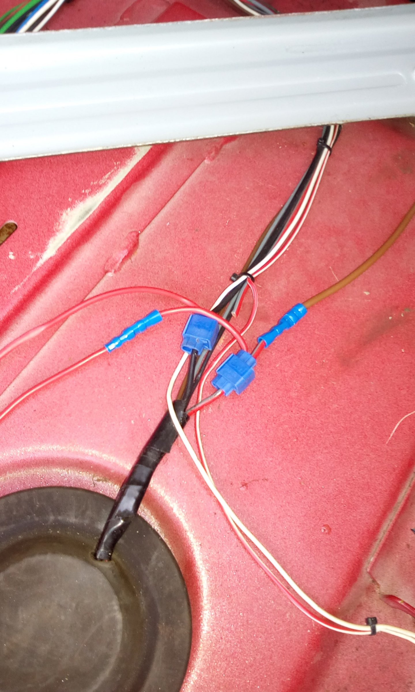

Das scheint beim Spenderfahrzeug auch der Fall zu sein. Die Benzinpumpe bekommt Strom über das ABS-Pumpenrelais...
Hatte auch mal Probleme mit der Stromversorgung der Benzinpumpe.
Nach langen suchen (incl. Steuergerätetausch) war es ein Wackelkontakt am Druckwächter der bei den Softturbos (Turbo weiß ich nicht) mit Lucas verbaut ist. Sitzt unterm Kniebrett.
[mention=10624]turbomaus[/mention] Das gleiche Problem mit dem Druckwächter musste ich dieses Jahr auch erfahren.
