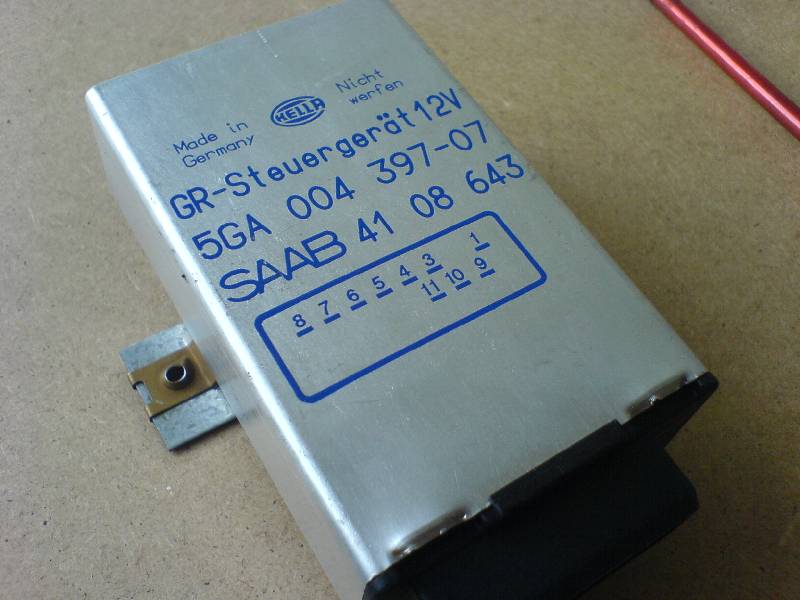

Die selbe Probleme mit Steuergeräten gibt es auch im Audi A4, (auch Hella) und ich hatte 3 mal im 4 Jahr meinen Steuergerät defekt. Nach dem dritte mal habe ich selbst angefangen um nach dem Problem zu suchen und is er mir nach einem lange suche gelungen um das Problem zu finden.
Zeit kurzem beschäftige ich mich auch um die Problemen mit Saab Steuergeräten zu untersuchen und die sind auch zu reparieren! Wen Sie mehr wissen wollen senden Sie einen E-Mail an: cruise.control.repair@gmail.com

Gestern habe Ich denn erste Hella Steuergerät reparieren können (Saab 85 87 016 / 5GA 004 828 -07) und ich erwarte das ich die nächste Wochen auch die Problemen mit den andere Typen finden werde.
Ich gebe 1-Jahr Garantie auf die Reparatur einen Steuergerät!

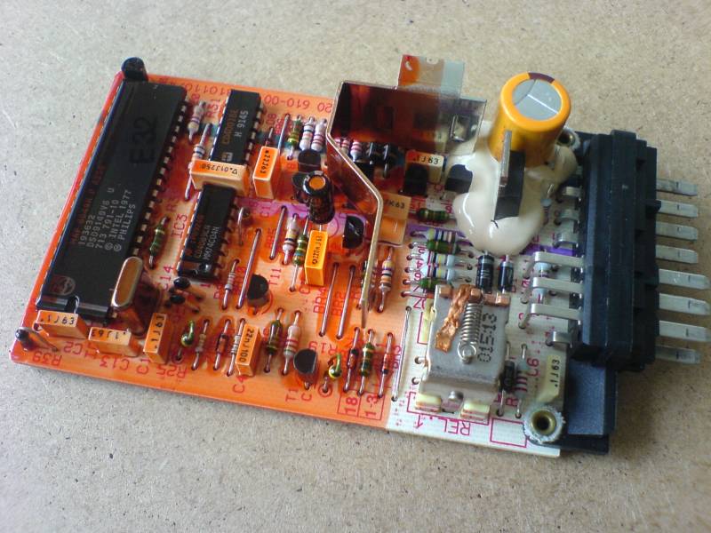

Eventuell könnte man die Dinger auch nachbauen. Ich beschäftige mich im Moment mit PICs (sind kleine Microcontroller mit 8 bis 40 pins und 4 bis 20MHz Takt), kosten so zwischen 1 und 4€ im Einkauf. Platinen kann ich auch selber ätzen.
Bräuchte aber eine genaue Spezifikation, wass das Steuergerät macht. Ohne müsste ich erst umständlich ausmessen, was es denn macht, und das dürfte einige Zeit dauern. Das Programm für den PIC zu schreiben dürfte der kleinere Teil sein, so ein 8bit µC ist ein bisschen leistungsfähiger als die Elektronik im Steuergerät.
Ist nur eine Idee, im Moment arbeite ich auch noch an einem anderen Projekt. Aber mit den Spezifikationen dürfte die Sache nicht sonderlich schwer sein, weder von der Hardware, noch von der Software.

mit so nem braven PIC geht das allemal. Die Spezifikationen für den normalen Betrieb dürfte auch nicht so schwer fallen. Die Schaltpläne von zwei Typen habe ich inzwischen auch in Kladde vorliegen. Das Problem durften die ganzen Sicherheitsmaßnahmen sein. Von der Bauteilen kann man die Hälfte rausschmeisen oder überbrücken und der Tempomat geht immer noch im Normalbetrieb. Hier zeigt sich das gleiche Sicherheitsdenken wie wir es schon bei der Tempomatenumgebung kennen gelernt haben und hier fängt das Problem einer neu geschriebenen Software an: Wie spezifiziert man die Softwarreaktionen auf irgendwelche ungewöhnlichen Betriebszustände?

Na ausmessen, was das Originalteil macht ;). Notfalls könnte man auch 2 PICs verpflanzen, die ansich das selbe machen. Wenn sie mal nicht das selbe machen würden, schaltet sich die ganze Sache aus.
Man könnte auch noch realisieren, dass die PICs das Signal an den Ausgängen überwachen (also direkt an den 9 Anschlusspins), und sich, wenn da irgendwas komisch läuft, abschalten.
Also ich denk für Sicherheit ist da viel Spielraum. Die Technik bei dem original Steuergerät ist ja weitestgehend analog, desswegen ist das so'n Brocken. Die PICs haben ja schon alles was man für die Kommunikation mit der analogen Umwelt braucht. Ich hab mir die Sache noch nicht soo genau angeguckt, aber mehr als ein paar Leistungsstufen für die Ausgänge der PICs sollte man da ja kaum brauchen.
Aber natürlich wär das eine Sache die man erst erproben muss. In der Anfangszeit würde ich sowas sicher auch nicht ohne einen Schalter zur Unterdruckpumpe einbauen, mit dem man die Sache notfalls abschalten kann.
Ein kleines "Interface" zum Fehler auslesen (notfalls 2 Jumper und ein Piezo) und man kommt Fehlern leichter auf die Spur.
In den Tempomaten ist ja auch ein altertümlicher Controller verbaut. Dem haben die wohl nicht recht getraut und noch Sicherheit in Hardware realisiert. Aber ich meine die Sicherheit in der alten Tempomatensoftware in der Art wie > wenn Pin x und Pin y soundso dann Pin z dies und das. Da ist man schon eine Weile am rumfummeln um alle Varianten auszutesten, die sich die Altvorderen haben einfallen lassen. Wie gesschrieben - nur Funktion ist kein Problem. Und dann wäre da noch die Haftungsfrage :rolleyes: !

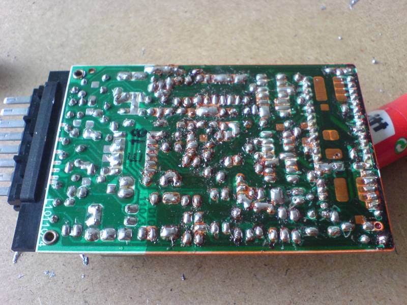

Ähm, waren wir denn jetzt nicht schon so weit, daß ein wenig Lötzinn zum Nachlöten ausreicht? Warum muss denn jetzt alles plötzlich nachgebaut werden? Da fände ich es ja fast interessanter und viel leichter machbarer, einen Waeco-Nachrüsttempomat (EUR 100.- !) mit einem Saab-Tempomatblinkerhebel zu verheiraten.
