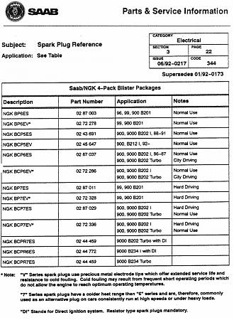

Eine grosse Bitte an KGB...
...auch @ 901cupé: ...hatten wir irgendwo schon mal, trotzdem der Übersicht halber:
... würdest Du die NGK-Zündkerzenaufstellung NOCHMAL etwas GRÖSSER mit mehr Pixel einstellen, bitte, danke ! 330x450 bei 45 KB ist für meine alten, bebrillten Augen zu klein und wenn ich's vergrösser, wird's unscharf/unleserlich. - Da hilft mir auch kein Photoshop mehr... *g*
Also tu mir bitte den Gefallen, damit ich ENDLICH weiss, welche Kerzen ich in Zukunft verwenden MUSS !
Gruss mit Dank Gerd B. :D

NGK Kerzen mit "V" am Ende sind Edelmetall Elektroden.
(BCP5EV, BCP7EV usw.)
Meines Wissens nach wurden diese eingestellt und durch (E)-"VX" ersetzt.
Ebenfalls Edelmetall, aber ein anderes.
Früher V -> Gold-Palladium, heute VX -> Platin
ES reichen aber locker für normale Betriebszustände.
lieber gerd schau mal hier http://www.saab-cars.de/showthread.php?t=6958&highlight=Z%FCndkerzen ein paar Threads weiter unten... :biggrin: Gruß Sebastian
oder hier http://www.saab-cars.de/attachment.php?attachmentid=3819&d=1140552895
