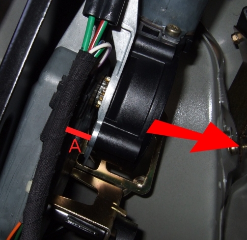

Also habe ich gestern nach den einschlägigen Beschreibungen den Motor für die Abdeckung freigelegt (einschließlich Ausbau des re Rücklichts).
Und dann eine Weile geschaut und überlegt...

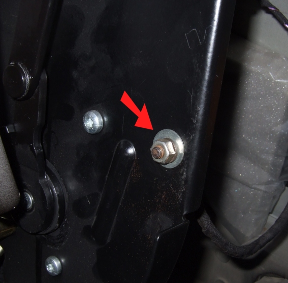

Ergebnis: Der Abstand zwischen Motor und Getriebeteil (rote Linie A auf Foto 1) erschien zunächst nicht auffällig verbreitert (lt. Einbauanleitung für das Verstärkungskit sollen hier max. 35 mm zulässig sein) und der linke Teil des sichtbaren Zahnrades war deutlich mit Abrieb belegt, die Zähne selbst aber noch gut.
Dann habe ich meinen Sohn den Antrieb betätigen lassen und dabei durch die Rücklichtöffnung Motor/Getriebeeinheit beobachtet. Ganz eindeutig war zu sehen, daß in dem Moment, wenn das Rattern auftrat, sich der Motor (in Richtung des roten Pfeils auf Foto1) seitlich aus dem Getriebe herausschob.
Überlegen... Man müßte doch nur dieses Herausrutschen verhindern... Noch mal ansehen...
Dabei fiel mir ein unbenutztes Loch (Pfeil Foto 2) in dem Blech auf, an dem die ganze Motor/Getriebeeinheit angeschraubt ist.
Zu diesem Loch passend habe ich aus einem 3 mm starken Flacheisen einen doppelten Winkel gebogen und gebohrt und so angeschraubt, daß er den Motor am Herausgleiten hindert.
Dazu ist wichtig, zunächst den Motor ganz in die Getriebeeinheit einzurücken und den Winkel genau so zu biegen, daß er etwa 1-2 mm kürzer ist als die Dicke der ganzen Motor/Getriebeeinheit, damit er den Motor nach der Montage wirklich fest in das Getriebe drückt.
Das ganze nach der Montage zeigt Foto 3 und dauerte insgesamt nur 1 Stunde, und es war nicht einmal der Ausbau des Antriebs notwendig!

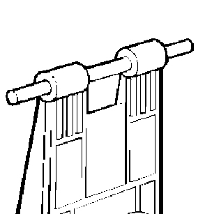

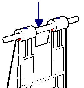

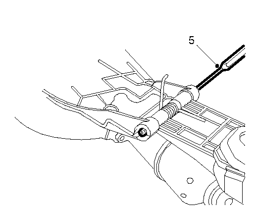

Wie es geht!!! nach "wie geht das" und "was ist was"
Als erst mal den kompletten Motor mit Getriebe ausbauen.
Dann den Motor von Getriebe abbauen (Welle herausnehmen), bei beiden Augen des Getriebeteiles die Bohrung zu einem Langloch in gleichem Durchmesser umfräsen ca.3mm, Richtung Antriebsöffnung!!!! So jetzt nur noch in beide "Ohren" ein Loch mit 4mm Gewinde vor Kopf aus entgegengesetzter Richtung. Hier Zwei Mardenschrauben rein.
Jetzt Motor und Getriebe wieder zusammen, Feder nicht vergessen :-)).
Beide Mardenschrauben soweit gegen den Gelenkbolzen drehen, bis die Notentriegelung noch eben funktioniert. PS An den Mardenschrauben kann, sollte Werbung erlaubt sein, Loctite Schraubensicherung nicht schaden.
Sollte es unverständlich sein, stelle mal einer ein Bild des Gelenks Seite und Oben ein, ich skizziere es darauf und stelle es wieder ein.

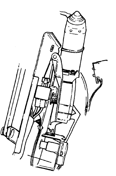

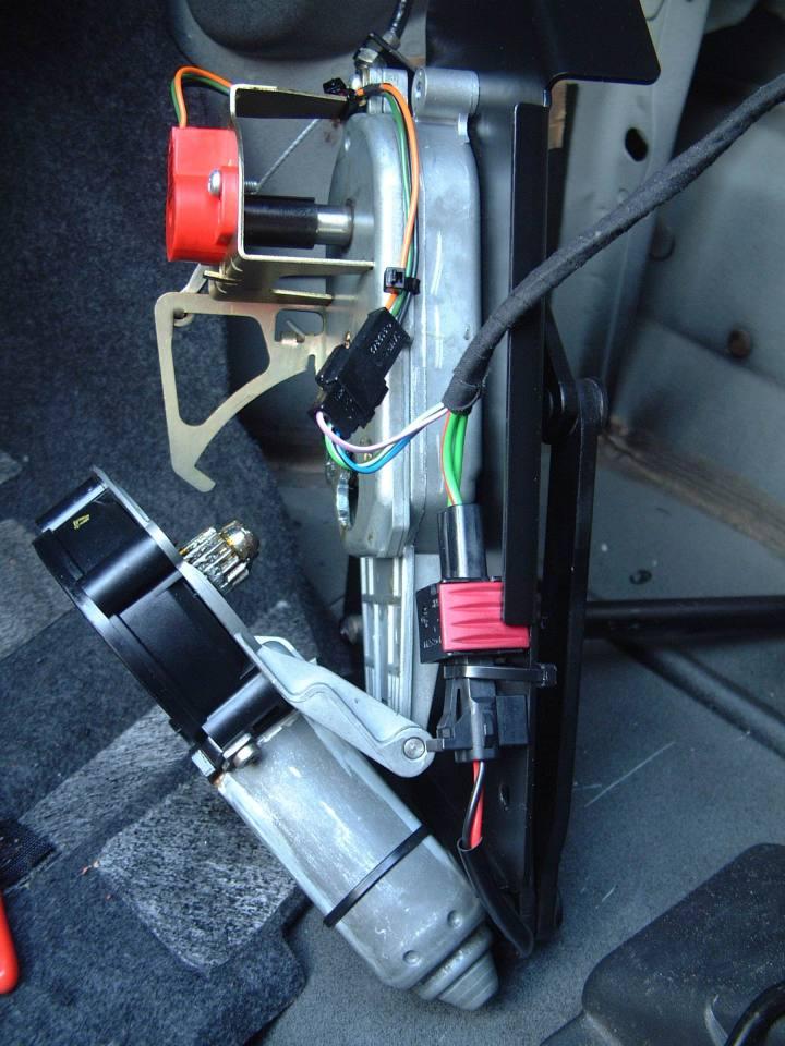

@bantansai:
Ich denke, am besten ist das Foto von Sintrablue geeignet (in Ausbaulage, daher "kopfstehender" Mechanismus), aber deine Beschreibung ist so gut, daß man eigentlich kein Bild mehr braucht, wenn man den Motor schon mal in natura gesehen hat.

Skizze
Ich hab es mal primitivst in die letzte Skizze eingekrizelt
rot ist die Bohrungsänderung, blau die Mardenschraube.
Also Schraube rein, Achse und somit Motorritzel bewegen sich zum Getriebezahnrad (Pfeil). Und das funktioniert!!!
