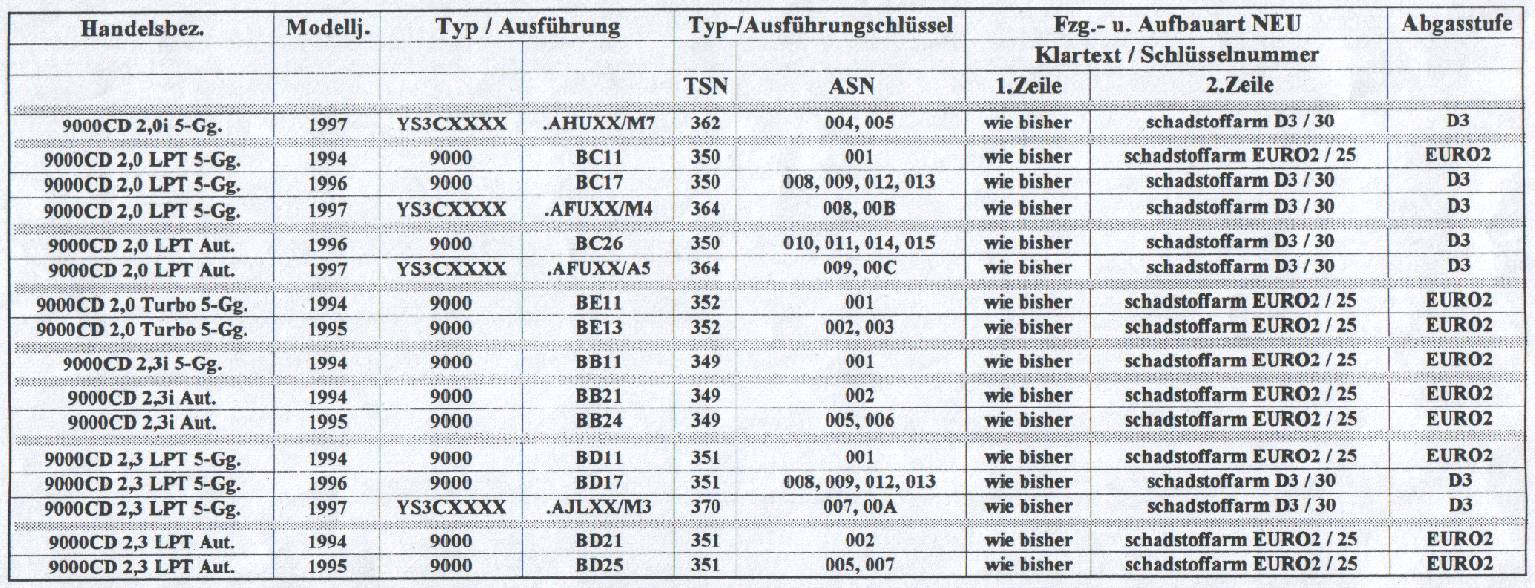

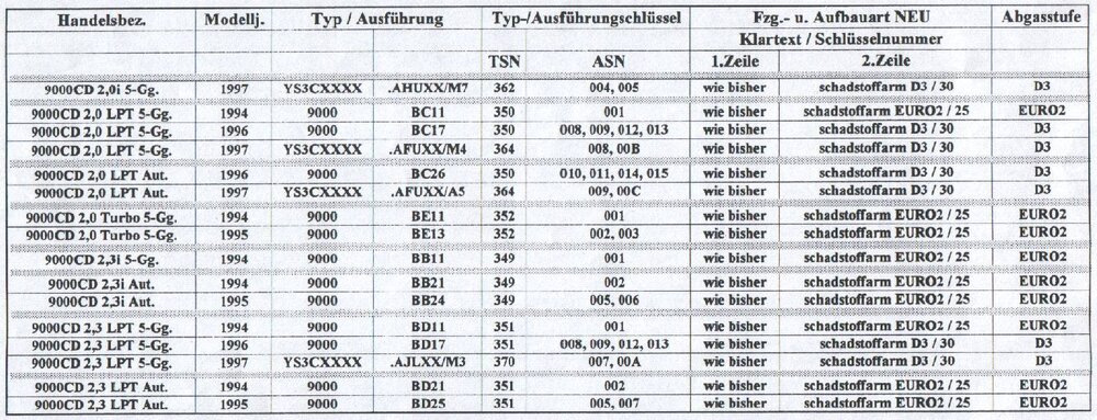

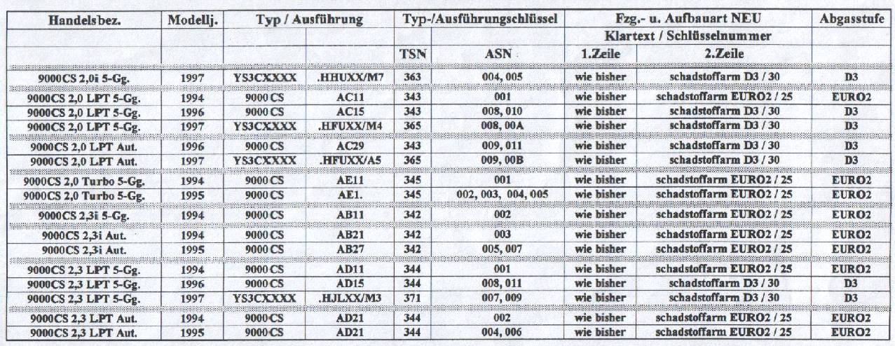

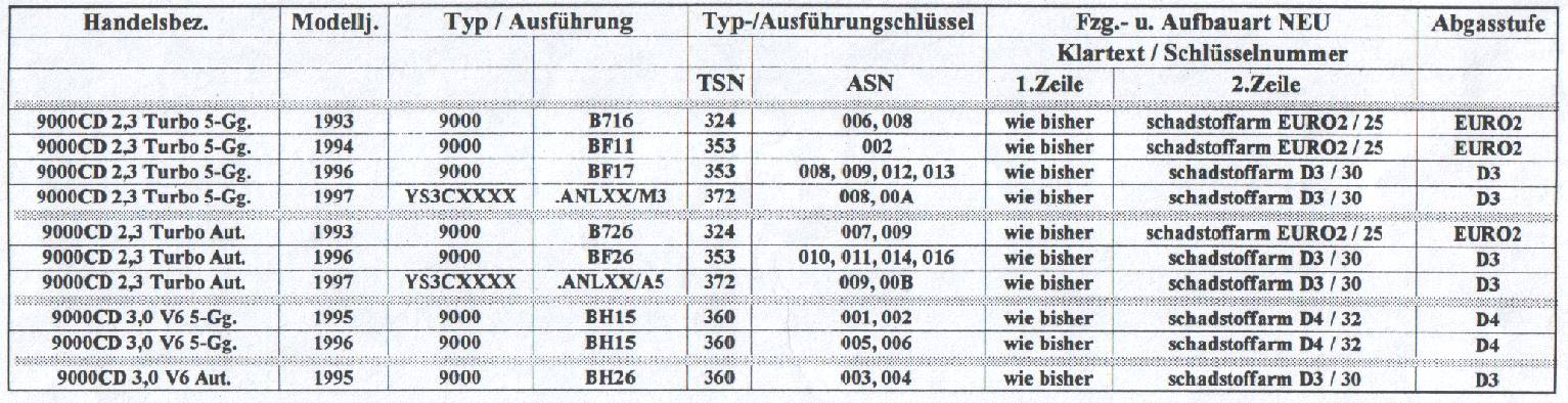

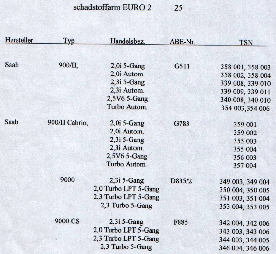

Moin,
nachfolgend die Umschlüsselmöglichkeiten für den 9000er auf EURO2 (nicht E2, dies entspricht EURO1) bzw. D3 lt. SAAB
Andere Umschlüsselungsliste Euro 2 D3
Ich habe noch diese Liste für andere Modellvarianten anzubieten. Vielleicht hilft sie jemandem auch weiter. Ich habe jetzt ca. 13 € /Jahr Ersparnis durch D3, aber es geht auch ums Prinzip.

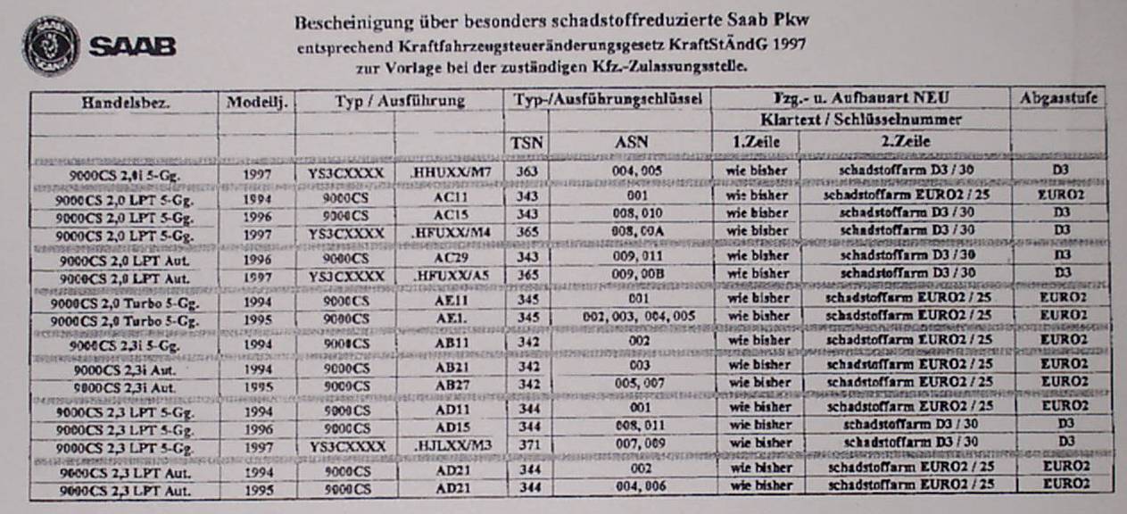

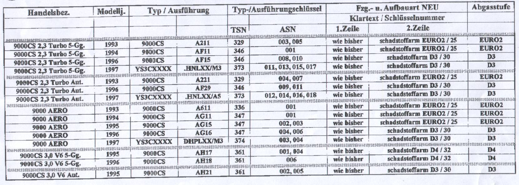

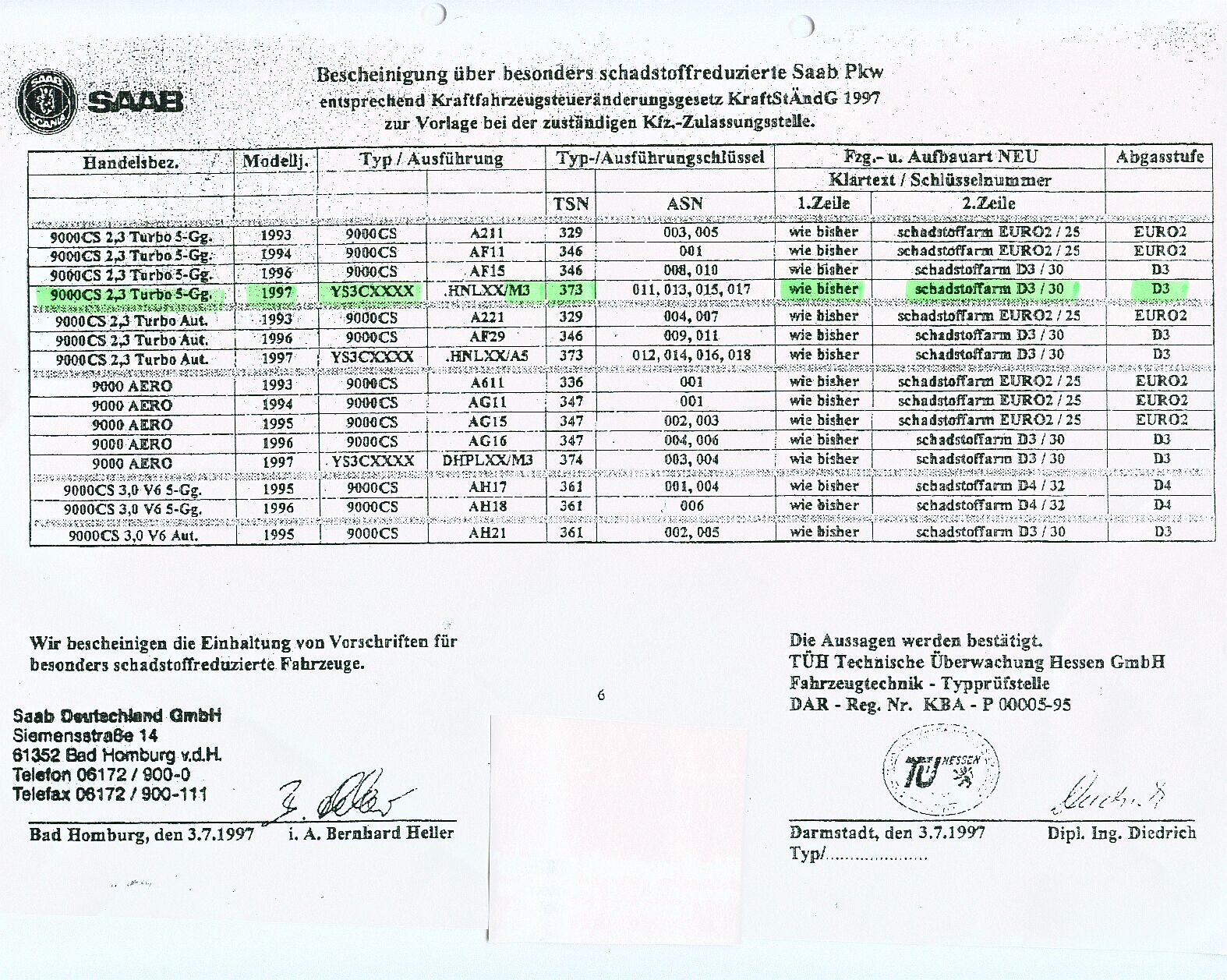

Hier finden Sie alle Umschlüsselungstabellen für den Fahrzeugtyp SAAB 9000.
Dieser Beitrag erhebt anspruch auf Vollständigkeit.
Finden Sie ihren Wagen in der Liste wieder, genügt die Ummeldung bei Ihrer zuständigen Zulassungsstelle.
Lesehilfe:
Typ / Ausführung => Im Fahrzeugbrief auf Seite 4 zu finden (kurze Seite).
TSN => Ist unter Ziffer 3 im Fahrzeugbrief auf Seite 2 zufinden.
* * * * * *Die ersten drei Zahlen müssen übereinstimmen.
Das Modelljahr kann von dem vorgegebenen um +1 bzw. -1 von dem ihrigen Zulassungsjahr abweichen.
Ein 9000er ist noch zu erwähnen:
Saab 9000 CS LPT Aut. *, *YS3CXXXX * , *HJUXX/A5 , * (TSN)=>371 * (ASN)=>00C *, * *(Klartext)=>wie bisher *,
(Schlüsselnr.)=>schadstoffarm D3 / 30 * , * (Abgasstufe)=>D3
Die Erstzulassung ist für dieses Fahrzeug unerheblich.

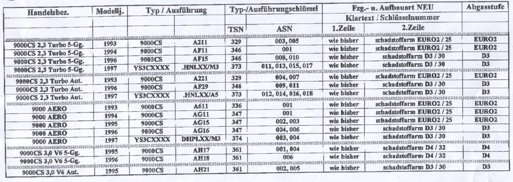

Lesehilfe:
