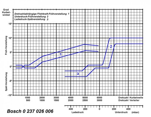

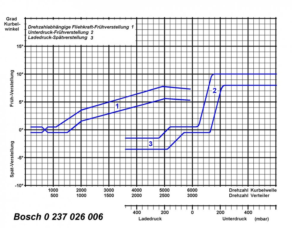

Die Frage nach den unterschiedlichen Unterdruckdosen-Kennlinien mit, oder ohne Turbo-Endanschlag usw. möchte ich hier nicht beantworten, Du erlaubst bitte, dass ich den Publikumsjoker nehm... *g*
Geheimtipp: Ein lieber Forumskollege namens Hardy hat diese Kennliniengrafiken mal gepostet, wenn ich mich nicht irre...
Wie das beim Vergasermotor ist, weiss ich leider nicht.
Bei Einspritzern mit diesem komischen, spiraldrahtummantelten Rohr um den halben Motor rum dagegen; weg damit, das bringt keine Schadstoffklasse A, oder E, oder sonstwas mehr !
Allerdings gilt es die beiden "Löcher" unten im Ansaugkrümmer und oben im Auspuff-Auslasskrümmer fachmännisch zu verschliessen/verschrauben, sonst lass(t) es lieber !
Und der Hardy kann auch nicht so weit weg von Dir wohnen, K-Jettie!
