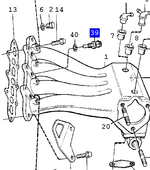

Vermute das problem in einem Temperaturfühler, der bei den Werten für die Anreicherung wegen Kälte schlicht übertreibt.
- > In Teilelisten finde ich diese Fühler für die Ansaugbrücke und den Zylinderkopf. Welcher von beiden ist zuständig?

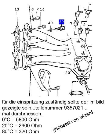

für die einspritzung zuständig sollte der im bild gezeigte sein...teilenummer 9357021... mal durchmessen.
0°C = 5800 Ohm
20°C = 2600 Ohm
80°C = 320 Ohm
0°C = 5800 Ohm
20°C = 2600 Ohm
80°C = 320 Ohm
... wie lautet die genaue Bezeichnung von Teil 9357021 ?, bitte, danke und Gruss Gerd B.
PS: Ich hab Deine Skizze gespeichert (man weiss nie, wie man sowas nochmal brauchen kann...) *g* danke !
"Temperaturgeber"
