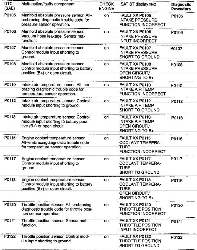

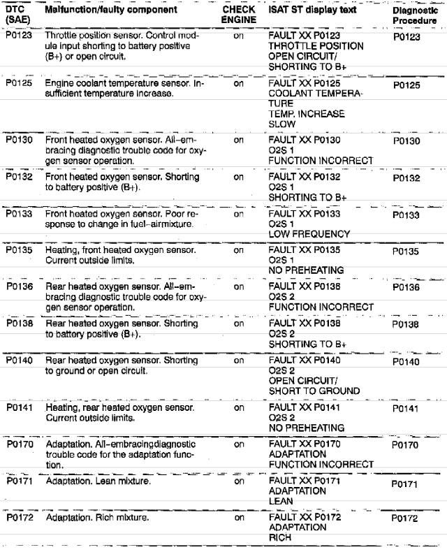

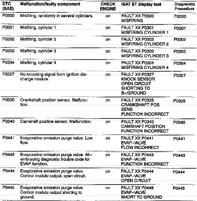

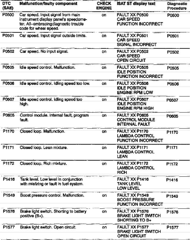

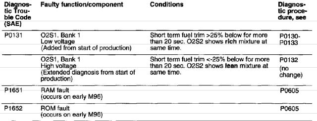

Als Anhang hier die Listen mit Fehlercodes für die Trionic 5 von MY93-98.
Leider sind die Fehlercodes mit P1xxx nicht sehr ausführlich.
Diese Codes lassen sich mit handelsüblichen OBD-2 Scannern (z.B. Interfaces basierend auf den ELM Chips) auslesen.
Vielleicht kann man diese Listen und den Beitrag von Balze auf Seite 1 ja in die Knowledge Base verschieben.
