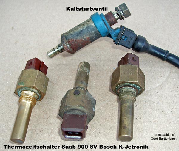

Hallo.....kann mir jemand erklaeren wie der Hersteller bzw. die Typennummer des Thermozeitschalters der Starthilfpumpe fuer einen 900i 8V Bj.89 lautet?

*kopfkratz* Sitz das Kaltstartventil nicht oben auf der Ansaugbrücke?? Sollte auch im EPC Kaltstartventil heißen, aber na ja manchmal sind die Begriffe im EPC schon sehr komisch ...
Hab grad im anderen Forum nochmal geschaut, wenn Krivy wirklich den Thermozeitschalter sucht ist es der Temperaturgeber der unterhalb der Ansaugbrücke sitzt!

... hilf, die Bestellnummer vom 8V Bosch K-Jet Thermozeitschalter, welcher oben im Z.-Kopf zwischen Einlass 2 und 3 eingeschraubt ist, zu finden, bitte, danke
und Grüsse vom "unfähigen" Gruftigerd B.
ist das der mit blauen Kopf unterhalb des Thermostates? 2 Kontakte... ??
Nein, das mit dem blauen Kopf ist...
... das Kaltstartventil ! - Der Thermozeitschalter hat einen braunen Kopf mit ebenfalls zwei "Mädchenkontakten". Siehe Foto !

PS: Wie man auf dem Foto unschwer sehen kann, hätte ich genügend gebrauchte Thzsch. zu verkaufen. Das Problem ist nur, dass Krivy und andere dann zwei intakte zuhause haben, denn Thzsch. gehen so gut wie nie (aber sag nie, nie !) *g* kaputt... - Und zurücknehmen tu ich ihn nicht.

... was sehen meine alten, bebrillten Augen da gerade ? Eine Bosch-Nummer ist auf dem Thermozeitschalter aufgeduckt. Selbige lautet: 0280130217
Vielleicht hilft's ? ;-)

...bei den von Grufti/Gerd abgebildeten Temperaturgebern handelt es sich nicht um die, welche zwischen Einlass 2+3 verbaut sind.
Der lange Fühler (also die im Bild von Grufti) gehört unter das Thermostat für das Kühlsystem (unterhalb dort, wo der Schlauch vom Zylkopf zum Kühler geht) und dient als Geber für die Tempanzeige im Armaturenbrett.
(Nr: 88 00 914)
Ein Zweiter in der Nähe des oben genannten ist bei einigen Modellen mit dem zwischen Zyl/Einlass 2+3 zusammengeschaltet (Masserückführungen olé) damit die Karre im lauwarmen Zustand nicht ersäuft.
(Nr:75 64 354, Achtung 2 Unterschiedliche bei "einigen" roter/oder schwarzer Deckel, Modelljahren, Nr:88 57 443)
Dann noch der zwischen Zyl 2+3, Nr: 75 06 322, hat oben schwarzen Deckel,
neben an ist einer mit grauem Deckel, der ist oder wäre für die "Shift-Up" Leuchte-für "uns" ohne Bedeutung ist bei Eu Modellen nicht angeschlossen.
Diese Angaben beziehen sich ohne Gewähr auf CH-MJ87, MJ89 kam mir aber noch keines unter, dessen Thermoschaltergeschichte anders gewesen wäre.
Grosse Wechsel bzw Unterschiede fanden zwischen 83 bis 87 statt, zudem bei einigen Modellen nicht alles so ist, wie es in der Bibel steht.

Edit: Gruftis Nummer ist von BOSCH, kommt natürlich billiger als von Saab ;)
Der lange Fühler gehört unter das Thermostat für das Kühlsystem (unterhalb dort, wo der Schlauch vom Zylkopf zum Kühler geht) und dient als Geber für die Tempanzeige im Armaturenbrett.
(Nr: 88 00 914)
Kommt aufs Modelljahr an. Zu Anfangszeiten des 900 saßen die Thermozeitschalter (so heißen die "langen Fühler" mit dem AMP Stecker) tatsächlich zwischen den Ansaugrohren. Deren Aufgabe ist es, das Startventil (Zusatzeinspritzventil, auch in Gruftis Bild) zu steuern. Wenn entweder eine bestimmte Temperaturschwelle (thermo) überschritten wurde oder eine bestimmte Zeit (zeit) verstrichen ist, unterbricht (schaltet) das Teil die Spannung zum Startventil ab. Und schon haben wir auch die Bezeichnung erschlossen :-)
Der Fühler für die Kühlwassertemperaturanzeige im Kombiinstrument ist wie geschrieben am Thermostatgehäuse, aber seeehr klein und hat nur einen einzelnen blanken 6,3 mm-Stecker drauf.
Bei G-Kat Modellen gibt es noch zwei weitere Thermofühler, die die Lambdaregelung beeinflussen. Einer sitzt neben dem Thermozeitschalter wie beschrieben und der andere zwischen den Ansaugrohren (da, wo ganz früher mal der TZS saß, siehe oben).
Den Schalter für "shift up" kenne ich nicht, aber es hat in der Ansaugbrücke noch einen weiteren Platz für so einen Schalter :-))
