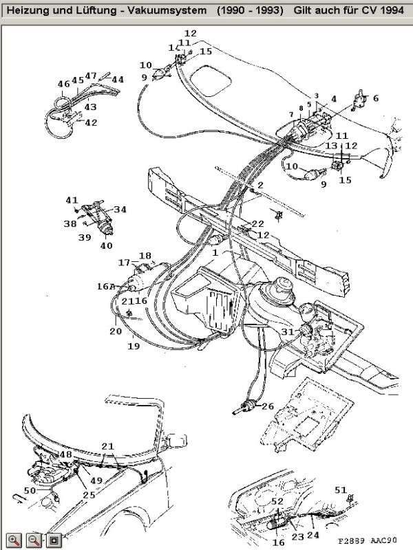

Gibt es eigentlich eine Art "Schaltplan" für die Unterdruckschläuche der Heizungsregelung im Innenraum ?
Grüße Hardy
Ja gibt es. weicht aber leider unter der langen Bauzeit ab. Die schläuche im Innenraum haben sogar nummern. hab ich in einem alten werkstatthandbuch gesehen
weiss allerdings nicht, ob das bj passt...:confused:
Passt.
Hat jemand diesen Schaltplan fuer mein MY1981???
In meinem Reperaturhandbuch habe ich nichts, aber auch gar nichts, gefunden....
Aha !!!!
Bin ueber den Suchbegriff "Vakuum" schon an alles gekommen.
Danke an alle, die schon darueber gepostet haben!
