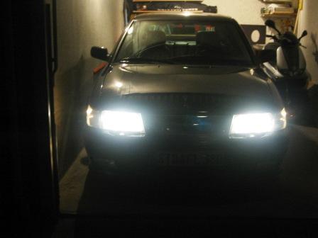

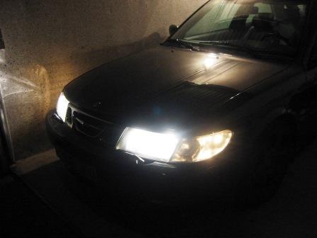

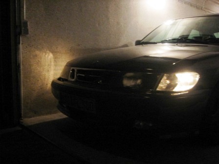

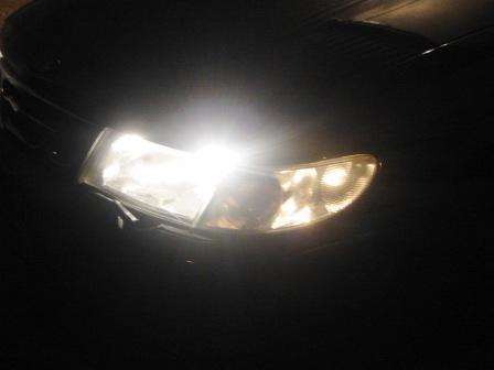

Ja ihr Geier.....einmal was gefragt..... *tztztztz*:listen: Also gut, hier mein Werk (mir fehlte irgendwie das 901-Standlicht!):stupido2: :
Geile Sache!!!
Hast du nur den Blinker aufgeborht, Fassung mit Lampe rein und mit Stromdieb an das originalstandlicht angeklemmt??
Liegt da irgendwo auch schon der Stecker für Seitenrückfahrlicht rum??
Sieht echt scharf aus Kevin!!
1.) Auf'm Schrott einen 9000er oder besser einen 900/II oder 9-3 fleddern und ihn seiner Standlichtfassung samt Stecker entledigen. (Ich hab welche vom 9000 genommen. Da passen zwar die Arretierungen nicht, weil nicht tief genug, aber dafür gibts 'ne gute Dichtung und die Sockel passen saugend/schmatzend, ergo sollten sie Wasserdicht sein)
2.) Ich mags kaum erzählen, aber es sieht relativ gut aus: Ich habe die Kabel der Standlichtfassung im Scheinwerfer gekappt und mit Steckern versehen (Stichwort Rückbaubarkeit!).
3.) Die Stecker mit Sockel habe ich mit zwei Kabeln verbunden (Klar, nä?), in einen Kabelschutz gesteckt und ebenfalls mit Steckern versehen.
4.) Vorher in die Scheinwerferdeckel zwei kleine Löcher gebohrt und die Kabel durchgezogen (müssen saugend/schmatzend passen, sonst ziehen sie Feuchtigkeit in den Scheinwerfer!!) Dann alles verbinden und schon wirds hell wenn das Standlicht angeht! Ich hab die zwei original Standlichtbirnchen raugedreht, weil ich keine Diskussionen mit der Rennleitung haben möchte.
5.) Das hintere Loch des Blinkergehäuses muss aufgebohrt werden. Ich habe einen vernünftigen großen Bohrer benutzt und dann den großen Radius dann mit dem Dremel aufgefräst. Passt!
6.) Mir war wichtig das es nicht alles so hingepfuscht aussieht, obwohl diese Lösung ziemlich nach Hinterhofpfusch klingt. Aber dank Kabelschutz und halbwegs vernünftiger Steckverbindung plus großzügiger Kabellängenbemessung ist das alles wartungsfreundlich und (hoffentlich) wasserdicht.

Hallo Kevin,
so schön wie auf den Bildern zu sehen und mit 21 W auch schön helle... aber leider nicht zulässig.
weil: kein "Standlicht" - zu hell
weil: keine Seitenmarkierung - zu hell und falsche Farbe
weil: kein Tagfahrlicht - Hell genug, aber auch zur Seite abstrahlend
weil: kein Kurvenlicht - beide Seiten gleichzeitig - komische Kurve :D
Die Vergleiche mit alten Volvos oder Yapsen hinken etwas, die hatten da nicht wirklich helle Birnen drin und liefen unter "Standlicht" oder Umrissleuchten, weil die Hauptscheinwerfer relativ weit von der Umrisskante des Fahrzeuges weggerückt waren.
Aber ich glaube, wenn Du beim TüFF wieder rückbaust, interessiert es in den zwei Jahren dazwischen nicht wirklich jemanden... aber wie WVN schon sagte: nicht zulässig!!!
Mängelkarte und ein paar ois in die Landeskasse wären die Folgen. Nagel mich nicht auf §§ fest, da müsste ich nachschauen.
