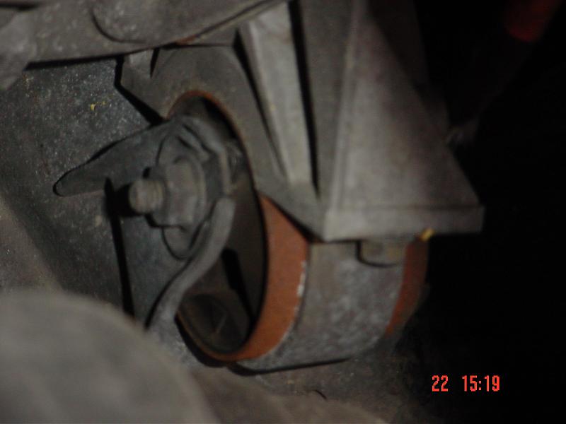

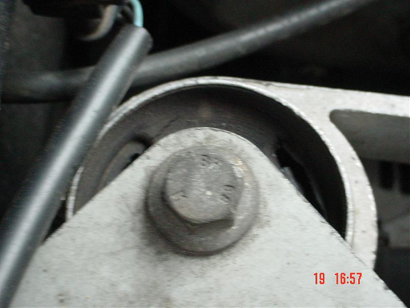

Mein 9000 CS bockt / ruckelt in den unteren Gängen. Sowohl beim Gas geben, wie auch beim Gas geben.
Einer "Eingebung" folgend habe ich mir mal die obere Motorhalterung angesehen. Nun kann ich als Laie folgendes nicht sagen :
Kann das Bocken an einer defekten MH liegen ?
Wie erkenne ich, dass die MH auf / defekt / ausgeleihert ist ?
( Bilder sind anbei ! )
Das Ding ist komplett hinüber! War bei meinem auch so. Es hat sich beim Gasgeben/Bremsen der Schalthebel nach vor und zurück bewegt weil der Motor kippt und auf das Schaltgestänge drückt. Wieviel originale Lager kosten weiß ich nicht,habe PU-Lager reingetan,sind etwas härter.
Grüße Jürgen
Das am Motor selbst, ist wirklich am Ende.
Polybuchsen übertragen die Motorvibrationen und Geräusche stärker, und meiner Meinung nach leidet der Komfort darunter....
Wenn Du eine neue Gummibuchse reinmachst, hält die auch sehr lange....und richtig rum einbauen....
Die PU Dinger sind schon relativ hart,es werden die Vibrationen stärker in den Innenraum übertragen.Normale Gummis tun es auch.

Nicht die oberen Motorlager... Genaugenommen heisst das Teil auch nicht Lager, sondern Drehmomentstuetze.... Das sind die Gummidinger, die jede Werkstatt in ein paar Minuten mit einer Presse montieren kann.
Die unteren (hydraulischen) Lager sind sauteuer.

Bei DIr ist (mindestens) das untere vordere fällig :mad:
Ich weiß :frown:
Ich glaub aber, beide unteren sind fällig :frown: :frown: :frown:
Gruß,
Alex
Ich weiß :frown:
Gruß,
Alex
Prüfe einfach mal das hintere nach dem gleichen Prinzip, wie ich es Dir für das vordere gezeigt habe....

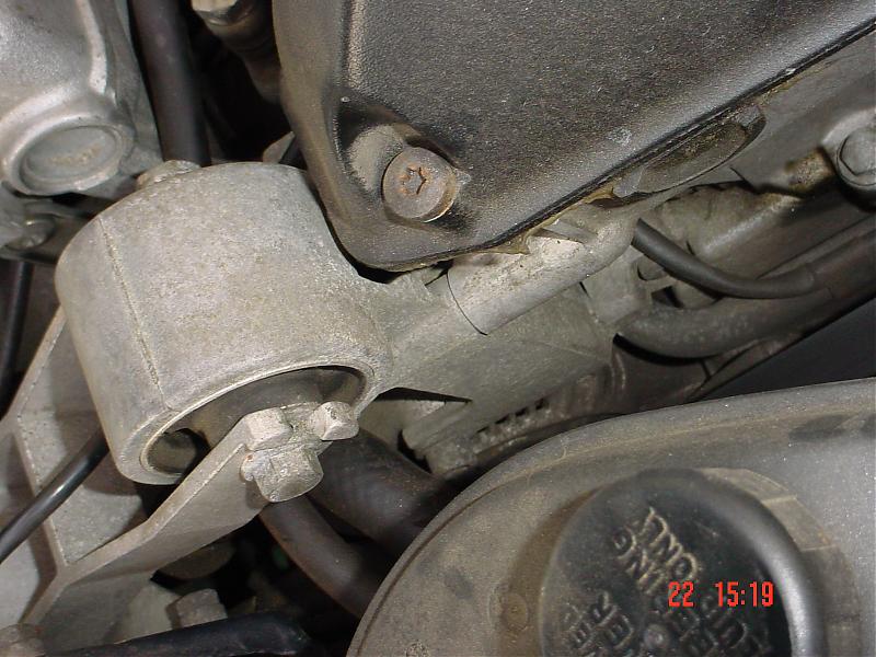

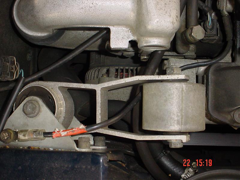

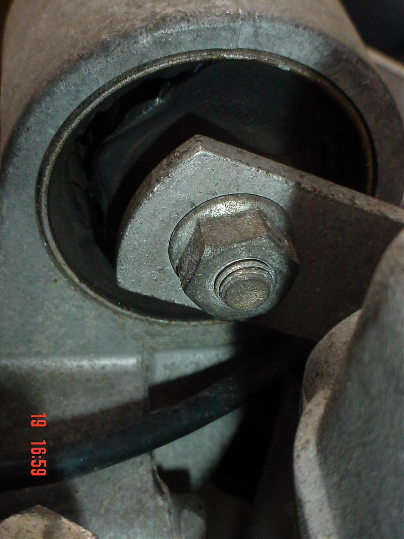

Hallo !
Benötige mal Eure Hilfe bei der genauen Bezeichnung der Teile ( Motorlager / Motorträger / Lager unten rechts vorne hinten mitte..... ) Hilfe !
Bilder anbei...
Das erste und letzte ist "Gummibuchse für Motorlager..." (zumindest bei Flenner), das ist der Mitte vielleicht "Vollschrott"?
Das in der Mitte ist das Getriebelager (Automatikgetriebe)
Die beiden anderen sind obere Motorlager. Die sind gleich und werden in die entspr. Aufnahmen eingepreßt.
das in der Mitte sieht nach einem falsch rum montierten Getriebelager aus.. Man beachte den Pfeil unten mittig - der sollte glaub ich nach oben zeigen...
Vielleicht hat es jemand etwas gedreht, weil es zu stark durchhing...
Die Belastung beim Automatikgetriebe an der Stelle ist recht hoch (viel Gewicht)....

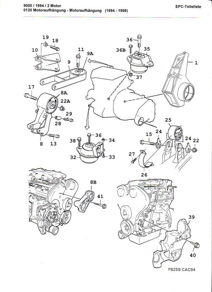

Des Lösungs Rätsel...
Die von mir aufgeführten Teile sind jetzt näher bestimmt...
Siehe Bild anbei.
Ich benötige demnach die Teile 9,8 und 25.
Also Motorlager oben, Motorträger und ein Getriebelager.
Oder du nimmst 2 mal die 8, und läßt dir in einer Werkstätte einmal 8 in den Knochen ein pressen - das Gummilager ist ident vorne und hinten - aber Achtung auf die Einbaulage - ja nicht um 90 Grad verdrehen - sonst dröhnt dir dein Motor die Ohren zu
Also vorderes Lager Gummisteg Lotrecht, und hinteres Lager Gummisteg Normal auf Knochenlängsachse. GP hat sich mal ein Werkzeug gebastelt, um die Buchsen aus und einzuziehen
