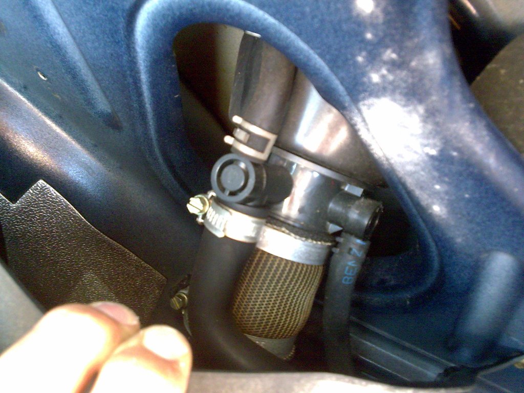

benzinschläuche tank
hab gestern die schläuche beim einfüllstutzen kontrolliert. es mieft da weder nach benzin noch ist mir irgendeine undichtheit oder was anderes ungutes aufgefallen (pix).. wenn ich mein näschen allerdings richtung benzinpumpe im kofferraum halte, gelangen eher dämpfe in meine geruchswege.
...dann bin ich gerd's ratschlag gefolgt, den fred #2 nochmal verinnerlicht, und festgestellt, dass mein benzingeruchproblem vor allem nach einer tankfüllung auftritt. mom riecht nix nach benzin, die nadel zeigt mom bischen unter 30 an.. *amköpfchenkratzundeinglasrotweintrink* :rolleyes:
Dann enferne nach dem nächsten Volltanken mal den Kofferraumboden und links den Metalldeckel im Boden und leuchte in die Öffnung. Dann berichte wieder.
@marbo - du meinst also, wenn's da dann feucht aussehen sollte, ist eine auswechslung des dichtrings notwendig, nehm ich mal an. werde ich so machen!
