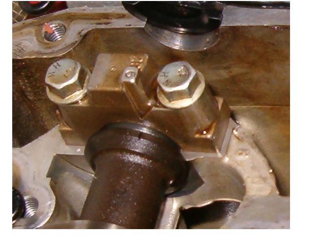

Wie bekomme ich denn wieder die Steuerzeiten korrekt eingestellt, wenn ich die Nockenwellen abbaue (Die Nuten an den Nockenwellen habe ja gesehen)?
Gibt es da Daten oder bestimmte Hnweise zu ?
Wenn ich Druck auf den Zylinder gebe, wo ich die Schaftabdichtungen wechsle, kann sich schnell was verschieben.
Viele Grüsse
Thomas
Hi,
Janz einfach.
Steuerkette mit Kabelbindern an den Nockenwellenritzeln mehrfach sichern. Kettenspanner raus und dann die Ritzeln von der Nockenwelle lösen.
Natürlich alles bei OT Stellung (dafür gibt's ja Markierungen)
