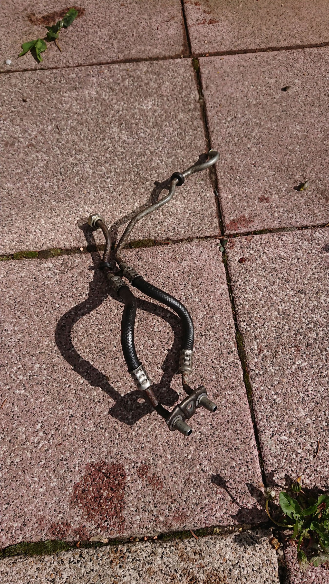

Zulaufleitung vom Ölkühler undicht..
Danke Da wo die mutter sitzt. Wie auf dem Bild zu sehen. haben es jetzt so abgedichtet. Jetzt suche ich das passende Öl dazu raus und dann füllen wir es wieder ein. soweit ich das jetzt raus gefunden habe, laut dieser quelle hier: https://www.opel-infos.de/technik/getriebe/af40.html müssen da insgesamt 7,0 Liter öl rein.
Moin, kann mir jemand sagen, welche Teile nummer dieses Teil hat? Das Teil kommt vom Ölkühler, dürfte also die Zuleitung sein. Eine Teilenummer ist nicht erkennbar. Das Getriebe ist ein AF40 Automatikgetriebe.. Danke
