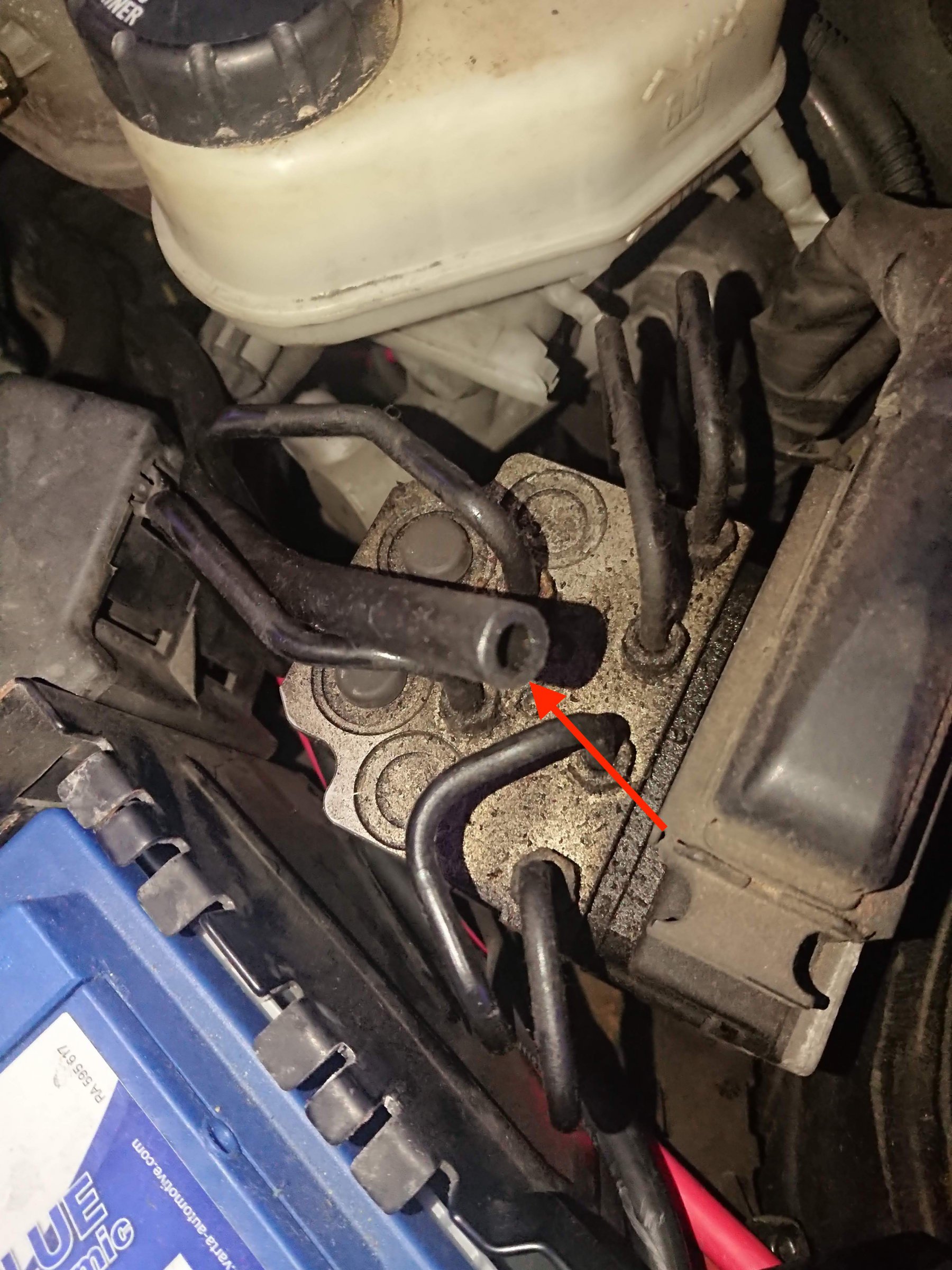

  1. Das meinte mein Dad eben auch, nur der muss ja irgendwo hin? Ich kann den ja nicht so da oben hängen lassen. Der hang ja knapp über dem Boden als ich es gesehen habe.
  2. Moin zusammen, ich fahre wie manche denke ich wissen, einen SAAB 9-3 mit dem 1.9 TiD und dem AF40 Getriebe. heute habe ich gesehen das unter meinem Auto ein Schlauch runter hängt.. Rausgefunden habe ich das dieser vom Getriebe kommt, allerdings weiss ich nicht wohin dieser kommt. Im WIS weiss ich nicht so recht wonach ich da suchen soll, da gibts doch bestimmt einen Plan wo welcher Schlauch herkommt bzw hin muss. Kann mich jemand aufklären? Danke

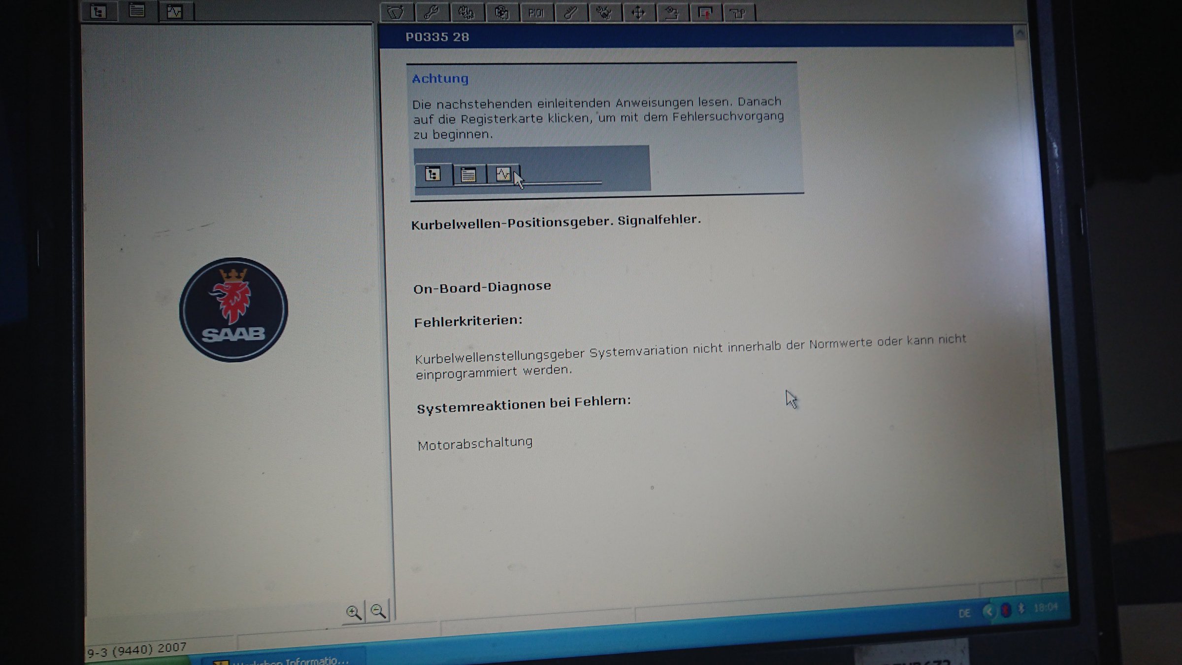

  12. okay, hatte mit der FSH auch so gesagt. habe jetzt den KW Sensor erneut getauscht diesmal original von GM. Er springt nach wie vor nicht an.. Steuerzeiten kann ich erst nächste Woche Prüfen lassen wenn mein schrauber wieder da ist.. Was könnte es noch sein? Bisschen Glaskugel raten ich weiss..
  13. Naja das glaube ich auch nicht, denn wenn ich den aktuellen Fehler eingebe steht unter Systemreaktion bei Fehlern: Motorabschaltung. Daher denke ich das es mit dem KW Sensor zusammenhängt.

  15. Kurbellwellensensor ist getauscht, jetzt hab ich den Fehlercode P033528. Laut WIS Steht da das der Sensor nicht innerhalb der Normwerte ist bzw kann nicht einprogrammiert werden. Muss man diesen einprogrammieren? Danke
