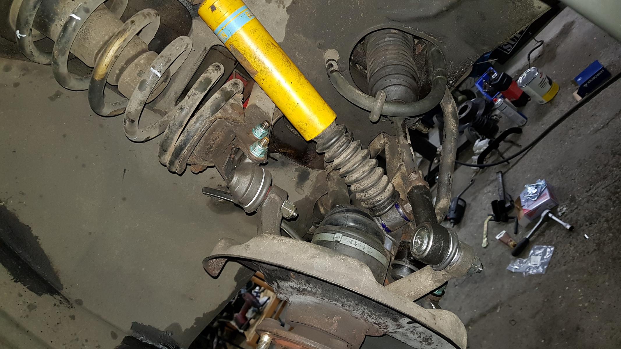

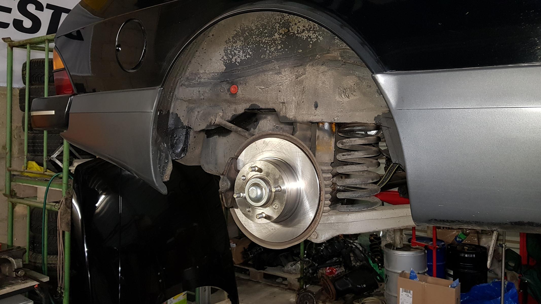

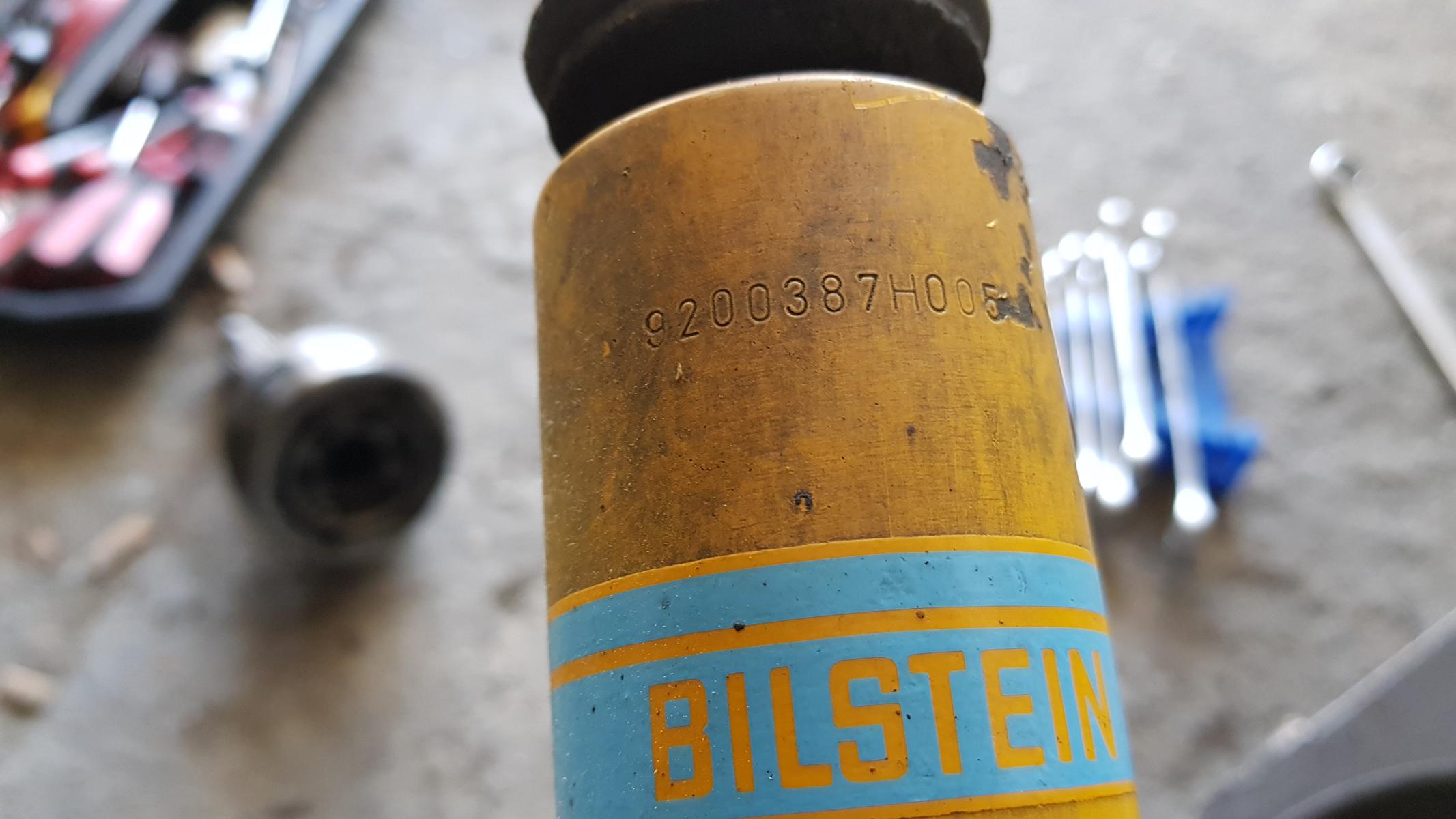

  24. Laut meinem Vater wurden die Dämpfer damals direkt bei Bilstein für den Saab bestellt. Das habe ich gerade in meinen Unterlagen gefunden. Sieht so aus als hätte es was damit zu tun.
  25. Denke Bilder sagen mehr als Worte. Hier vorne unten: Hinten: und die Nummer von den Dämpfern:
