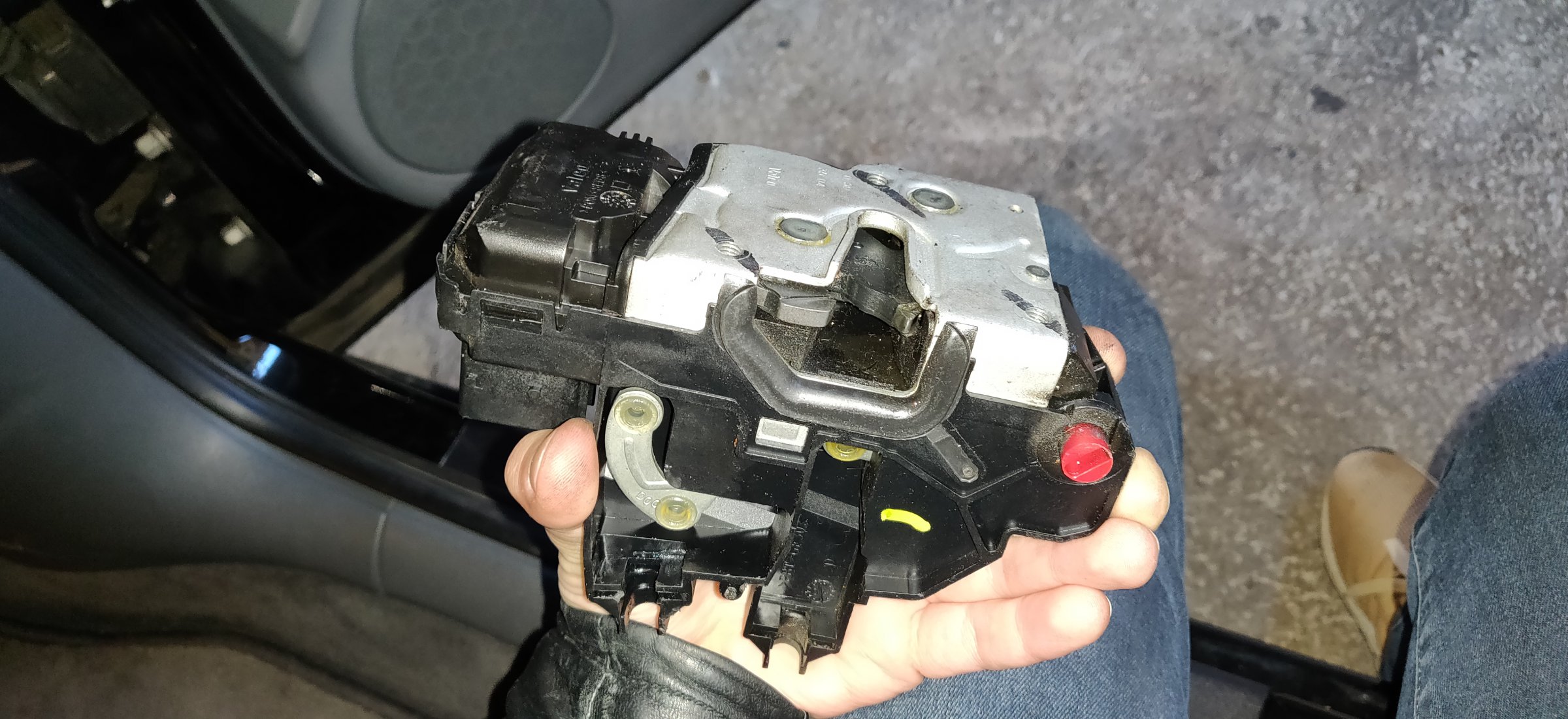

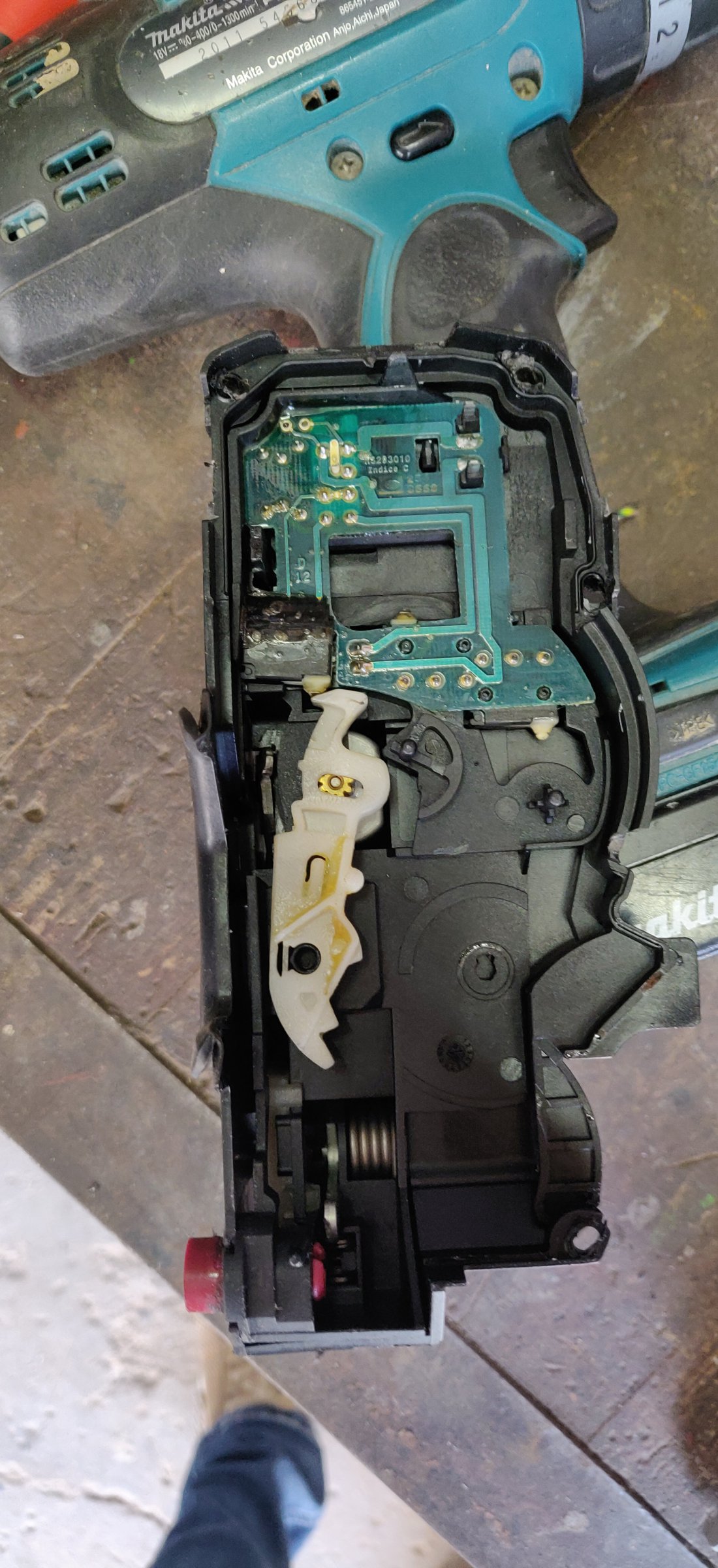

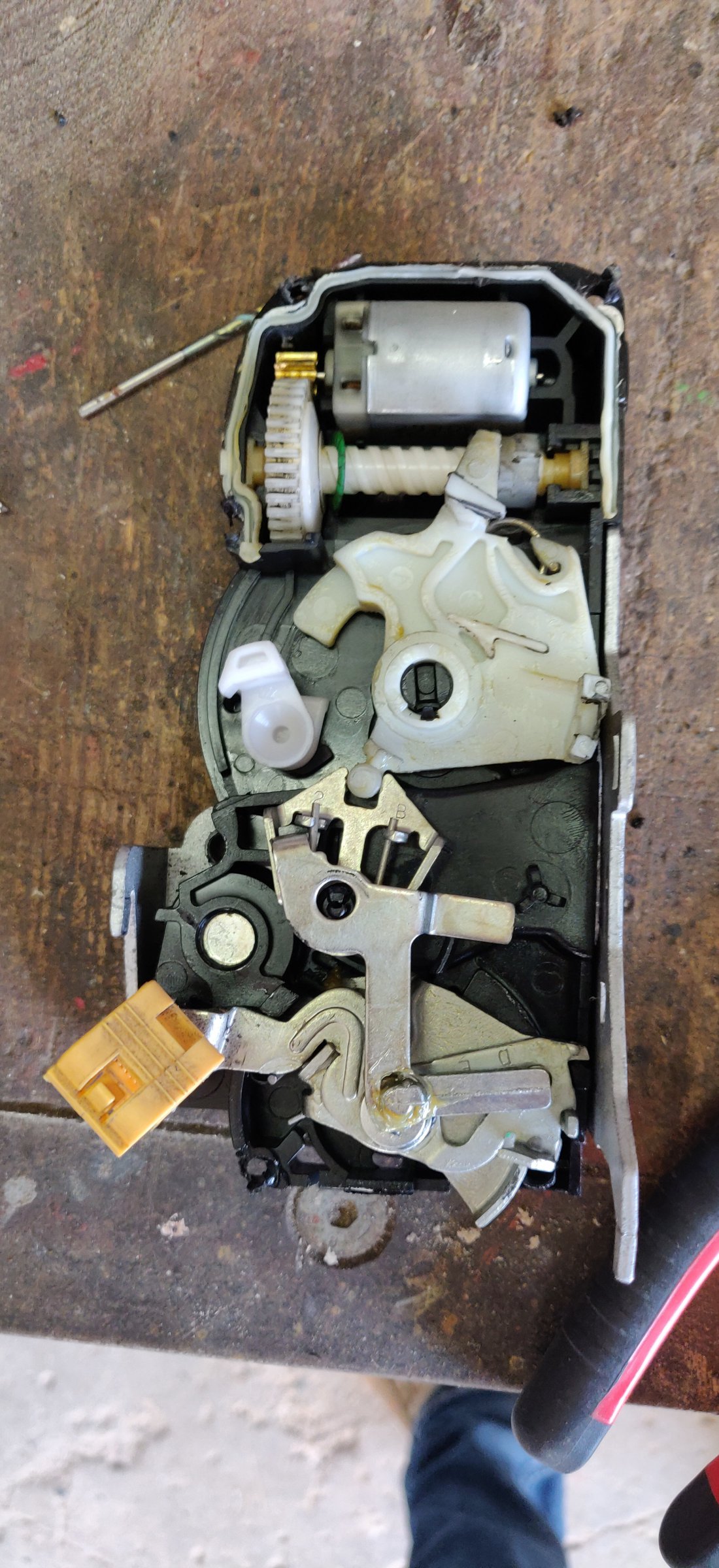

  3. Update: Hab das Türschloss aufgebohrt und die Kontakte abgeschliffen sowie die beiden Stifte leicht nach innen gebogen. Leider funktioniert seit dem nichts mehr. Versuche jetzt das Türschloss wieder auszubauen, was wahrscheinlich schwierig wird, da es sowohl elektrisch als auch mechanisch nicht mehr öffnet. Versuche mein Glück jetzt mit einem günstigen Gebrauchten, welches ich von eBay aus England für 40€ schießen konnte.
  4. Ich frag morgen mal in der Nachbarschaft nach nem Bohrer, vielleicht klappts ja Laut deren Seite ist auch internationaler Versand möglich, ist dann nur die frage, was der Spaß kostet. Die preise sind ja schon ziemlich gut https://www.esaabparts.com/international.php
  5. Hatte ich auch schon überlegt, nur leider bin ich 600km von Zuhause entfernt (Studium) und hab nur die typischen Werkzeuge dabei. Um das Schloss auseinanderzubauen müsse ich die Kunststoffnieten aufbohren bzw später wieder zusammennieten, da scheiterts leider am Werkzeug.. Ich hab hier aber noch einen Anbieter gefunden, der das Schloss neu für unter 100€ verkauft, sogar Versand wär umsonst https://www.esaabparts.com/saab/parts/12803481 Was hältst du davon?

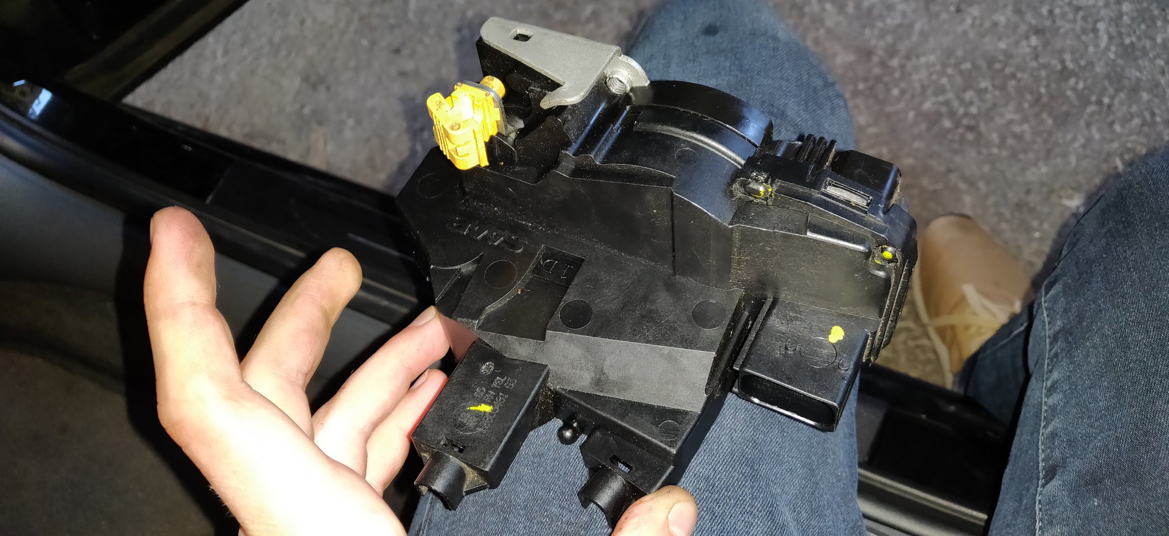

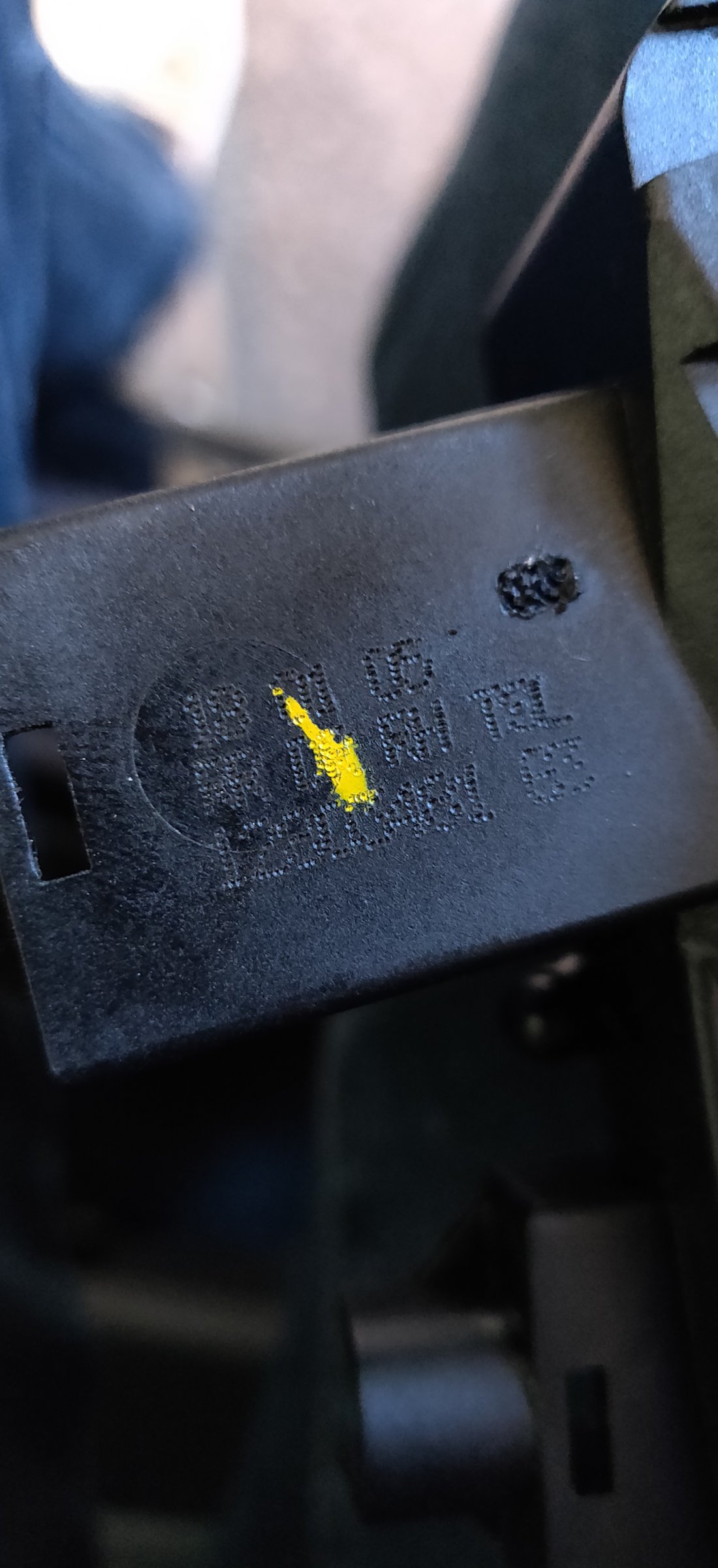

  6. Kleines Update: Ich habe heute die Zeit gefunden, das alte Türschloss auszubauen und unerwarteterweise ist es laut Seriennummer ein TSL Schloß, obwohl die Funktion bei mir nicht funktioniert. Auch in der Werkstatt, in der ich vor einigen Wochen mal war wurde mir bei der Tech2 Programmierung gesagt, dass der Wagen kein TSL hat. Trotzdem muss ich aber wahrscheinlich wieder ein Schloss mir gleicher Seriennummer einbauen oder? Vielen Dank im Vorraus
