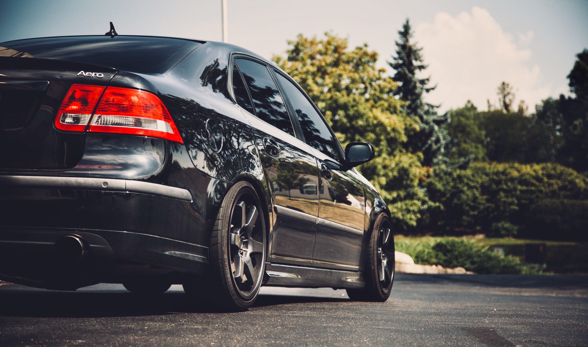

Unverständlich, sehen meiner Meinung nach 1000 Mal besser aus als die ganzen prolligen "Tuning-Felgen". Dann bleib ich aber wahrscheinlich erstmal bei den originalen, die sind ja auch ganz Chic

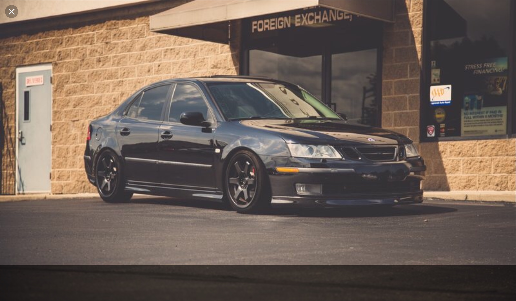

Super danke, hast mir sehr geholfen. sehen ziemlich identisch aus Das stimmt leider... :(

Guten Tag, ich suche den Namen der Felgen, die bei diesem Saab montiert wurden. Finde sie stehen ihm ziemlich gut. Falls jemand eine Ahnung hat, wie diese Felgen heißen bzw. von welcher Firma sie sind, würde ich mich sehr über eine Antwort freuen :) Grüße minsky
