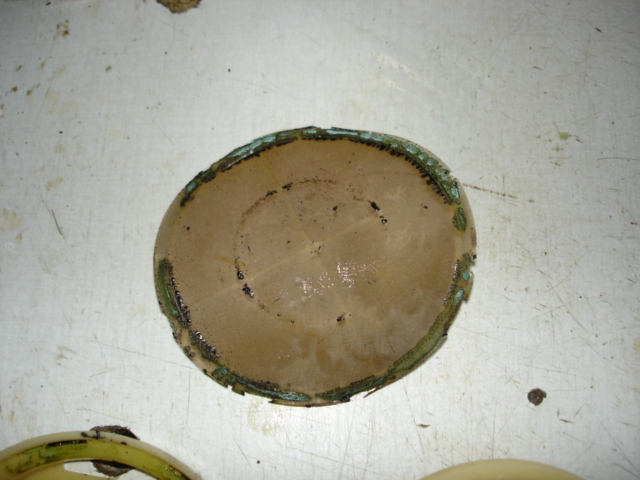

    So... eine gebrauchte Benzinpumpe ist besorgt, inkl. untere Gummimembrane. Übrigens, dieses Teil gibts noch bei Saab für sagenhafte CHF 80.- Soll ich nun das alte Benzin entsorgen und den Tank reinigen, oder kann ich den Tank leer fahren? Wie entsorgt man ca. 40lt. altes Benzin? Grüsse 9-3
  18. 9-3 hat auf 9-3's Thema geantwortet in 99, 90, 900 I
    Fehler gefunden Danke netter Hilfe eines Forumsmitglieds habe ich den Fehler heute gefunden. Benzinpumpe ausgebaut, die Membrane blieb gleich im Tank drin. Das Gummiteil ist völlig marode. Nun eine neue "alte" Pumpe besorgen, kann man die Membrane dazu noch neu kaufen? Was ist der weisse Kunststoffteil im Tank, ist das der Pumpensumpf? Muss die Membrane in dieses Kunststoffteil gesteckt werden? Danke und Grüsse 9-3
