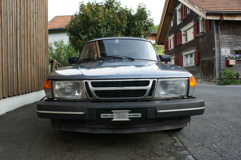

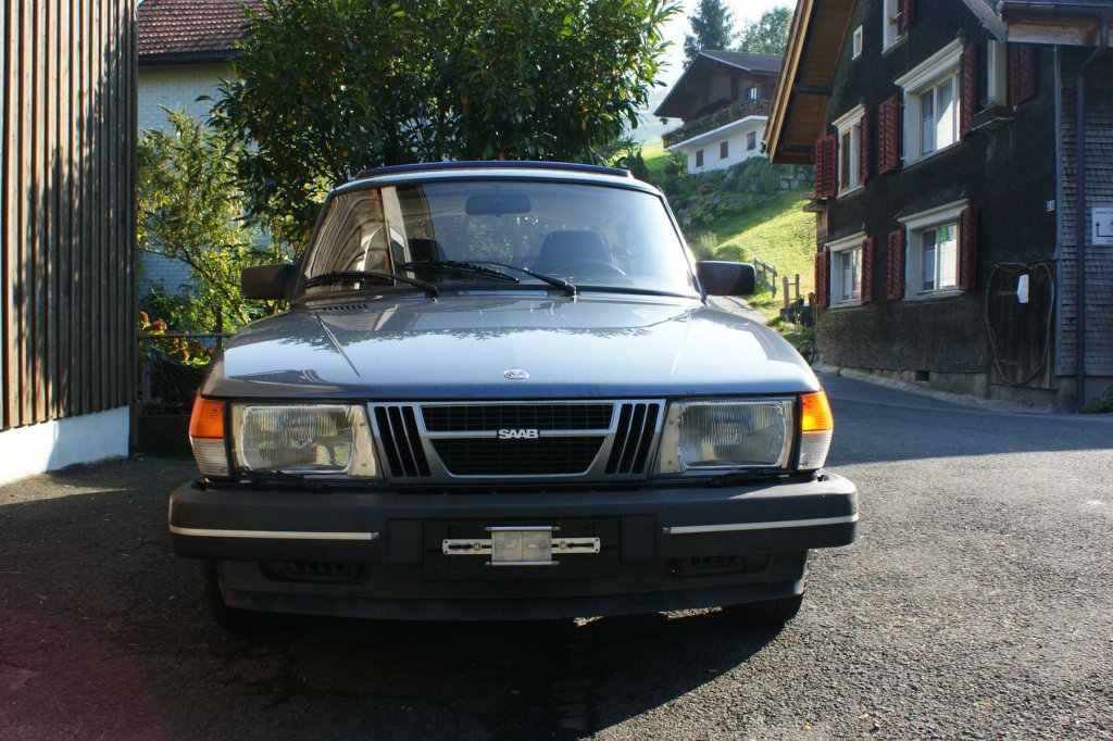

    Das hatte ich mal in einem Chromwerk das Autoteile verchromt angefragt. Sollte ca. 300.- EUR kosten da es eine Einzelanfertigung wäre. Alles ohne Garantie, scheint ein Problem zu sein wenn das Teil vor dem Verchromen lackiert war.
  2. 9-3 hat auf Carsten9001's Thema geantwortet in 99, 90, 900 I
    Das wäre dann wohl die Variante auf dem zweiten Bild, sieht besser aus. Das erste Bild ist original.

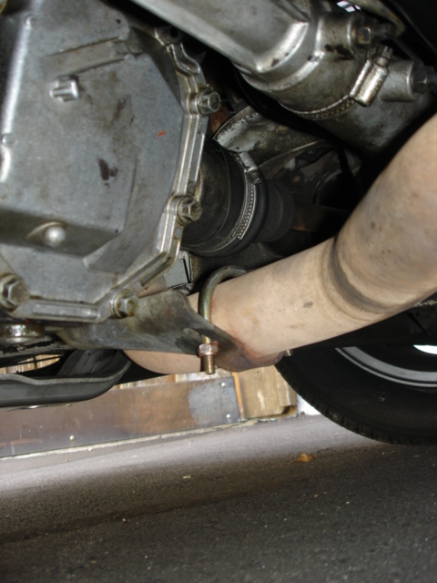

  5. 9-3 hat auf 9-3's Thema geantwortet in 99, 90, 900 I
    Nun wurde zum drittenmal der Simmerring gewechselt, zusätzlich die innere Lagerbuchse. Im weiteren wurde der Differenzialdeckel geöffnet und die Welle so gut als möglich abgezogen. Nach einer harten Pässefahrt und 400km tropft bis jetzt nichts mehr. Dafür was neues: Beim Anlassen schepperts, ich vermute den Auspuff weil der gelöst wurde um besser an den Simmerring ranzukommen. Wenn der Wagen warm ist hört man nichts. Ist diese Schelle richtig montiert?
  6. 9-3 hat einem Thema gepostet in 99, 90, 900 I
    Hallo Mein Cabrio und mich plagt Ölverlust am Simmerring der Schaltwelle. Der Simmerring wurde in der Saabwerkstatt ersetzt, nach ein paar hundert Kilometer bereits wieder undicht. Daraufhin Garantiearbeit, nochmals neuen Simmering und nun bereits wieder undicht. Der Mech weiss nun auch nicht mehr weiter. Seit der ersten Reparatur quitscht es zudem noch beim Einlegen des Rückwärtsgangs. Hat jemand eine Idee? Danke 9-3

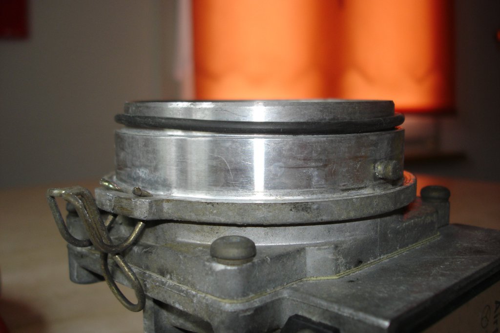

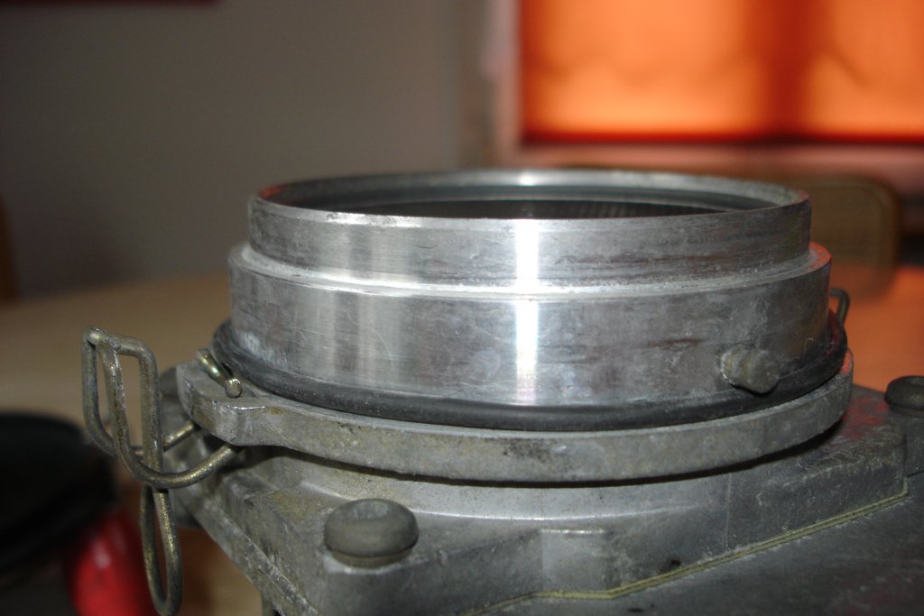

  7. 9-3 hat auf 9-3's Thema geantwortet in 99, 90, 900 I
    Diesen O-Ring gibts nicht mehr bei Saab. Habe mir einen ähnlichen besorgt, ebenfalls 3 mm Dicke. Nun bin ich mir nicht sicher wo der eingebaut werden soll. Eingebaut war er gemäss Bild 1, habe heute einen Bosch LMM demontiert, dieser war gemäss Bild 2 eingebaut. Bei Bild 1 sind sie beiden Öffnungen der Einschnappfeder in der Auflagefläche, kann also nicht wirklich dicht sein. Bei Einbau Bild 2 wäre der O-Ring mit 3 mm zuwenig dick. Hat jemand einen Tipp? Danke 9-3
  8. 9-3 hat einem Thema gepostet in 99, 90, 900 I
    Hallo Gibts zwischen Luftfilter und Luftmassenmesser eine Dichtung? Bei mir ist ein O-Ring drin, leider fehlen 2 cm. Wollte nun bei Saab einen Ersatz holen, gemäss Ersatzteilsystem gibst dort aber keinen... Denke der O-Ring ist nicht ohne Grund drin? Jahrgang 1992. Danke 9-3 mit 900

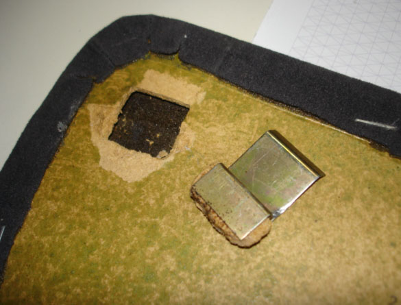

  18. 9-3 hat einem Thema gepostet in 99, 90, 900 I
    Hallo, hat jemand eine Idee wie ich dieses Teil wieder befestigen kann? Hat ein paar Jahre mit Heissleim gehalten, nun ist es ganz abgerissen. [ATTACH]52070.vB[/ATTACH]
