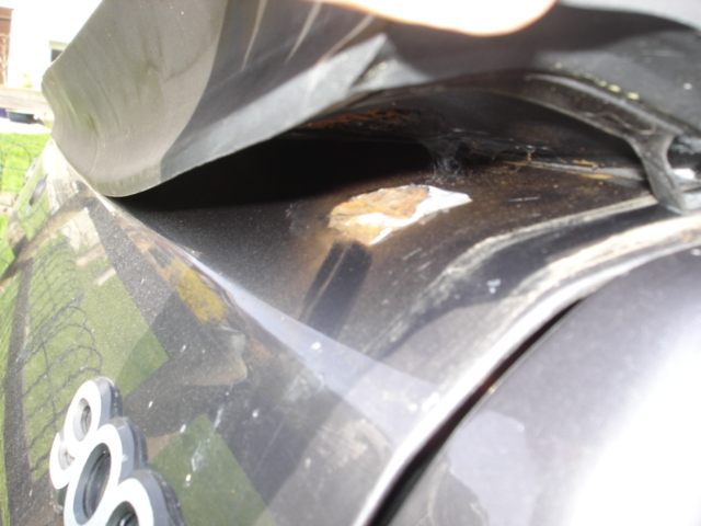

  19. 9-3 hat auf 9-3's Thema geantwortet in 99, 90, 900 I
    Habe die abgebrochene Schraube durch eine rostfreie ersetzt und an das noch vorstehende, im Spoiler eingegossene Stahlstück angeschweisst.

  21. 9-3 hat auf 9-3's Thema geantwortet in 99, 90, 900 I
    Der Spoiler ist nicht mit Sikaflex an die Heckklappe geklebt sondern mit doppelseitigem Klebeband. Gemeint war die Schraube an den Spoiler mit Sikaflex.
  22. 9-3 hat auf 9-3's Thema geantwortet in 99, 90, 900 I
    Die Hecklappe ist nicht rostig, das rostige Teil ist die Schraube mit Scheibe die im Spoiler einvulkanisiert oder eingeklebt sein sollte. Das Gewinde ist in Ordnung. Hab das schon mal alles demontiert und mit Sikaflex versucht die Schraube / Scheibe an den Spoiler zu kleben, hält aber wie man sieht nicht.
  23. 9-3 hat auf 9-3's Thema geantwortet in 99, 90, 900 I
    Hallo Mit was kann ich beim Sedan-Heckspoiler eine abgerissene Schraube wieder ankleben oder sonstwie dauerhaft befestigen? Danke für Tipps. Gruss 9-3
