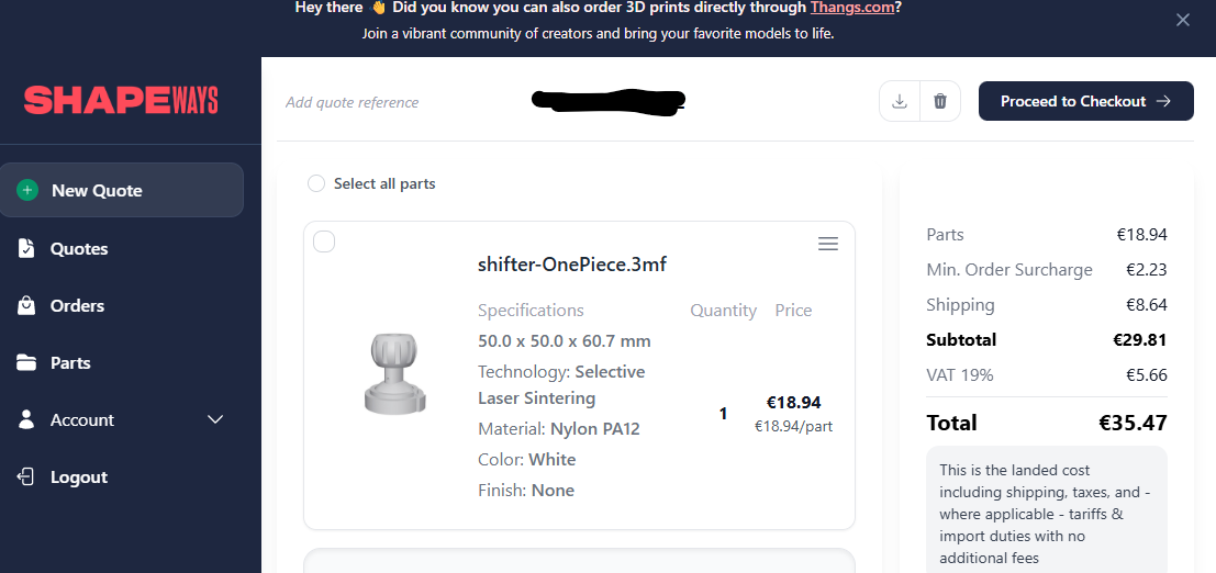

Ja - ich habe die vier Step Dateien bei PCBWay hochgeladen. Mit Transport sind wir über $150 Das ist keine Option für mich. Vor zwei Jahren war bei einem kleinen Dienstleister in Bornheim (Ein-Mann GBR mit ein paar 3D Druckern im Keller). Da habe ich 60€ für ein Bauteil aus PA12 (170g) bezahlt. Finish war super (auch wenn es nur gedruckt und nicht im SLS Verfahren gemacht wurde). Preis fand ich OK - aber alle M6 Bohrungen in dem Ding waren zu klein und mussten nachbearbeitet werden. Die Webseite gibt es aber nicht mehr. Die obere Teilkugel aus ASA ist gerade fertig. Scheint stabil genug zu sein. Auf dem A1 klappt ASA wenn man mit Kleber am Druckbett arbeitet und jedes Teil einzeln druckt. Stinkt nur leider extrem ;) Fotos folgen. @klaus Hast du einen Anbieter mit Webshop wo man den Preis für PA 12 in SLS kalkulieren lassen kann? Gruß Tim
