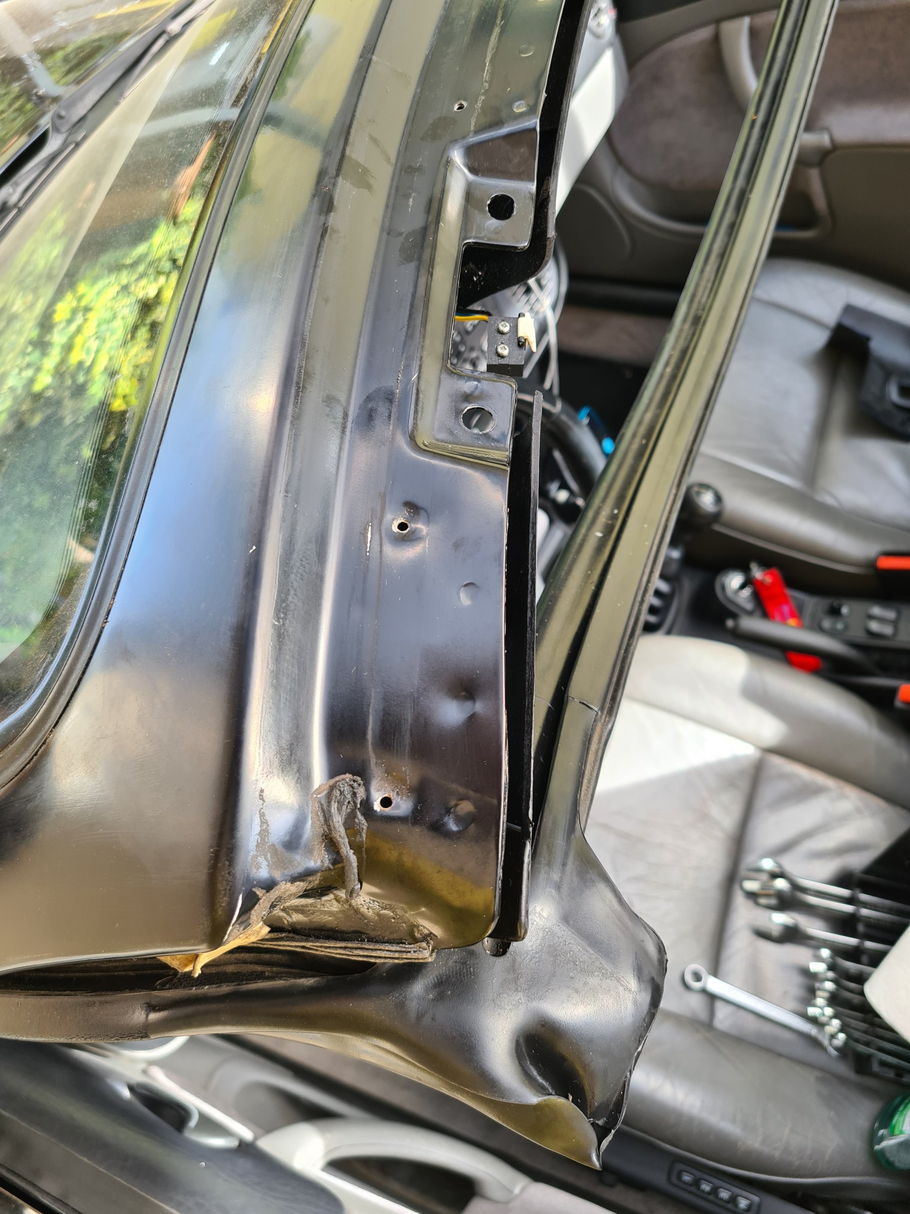

  7. So sieht das links und rechts bei mir aus. Nicht perfekt aber haltbar. Der Rostumwandler scheint etwas zu kleben, denn ich konnte das Gummi nun kaum noch zurückbiegen.

  12. Hi, das sah bei mir ähnlich aus. Ich habe den Rost nach hochziehen des Gummis mechanisch soweit wie möglich entfernt. Dazu auch Schleifpapier benutzt. Nachdem alles schon wieder ziemlich rostfrei aussah habe ich Rostumwandler darunter gestrichen. Das Gummi hat sich dann auch ohne Kleber wieder angelegt und es hat viele Jahre gehalten. Vor kurzem habe ich die Prozedur wiederholt. Sieht wieder OK aus. Viel Erfolg!
