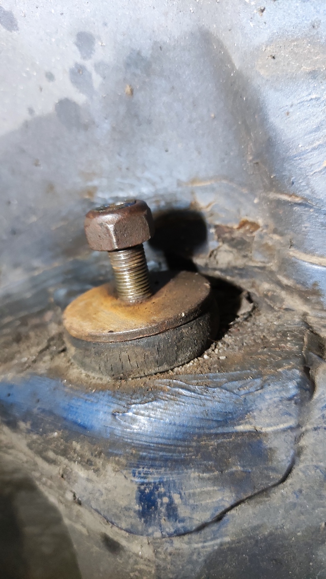

  10. Iridium hat auf Saab Ede's Thema geantwortet in 99, 90, 900 I
    Ich habe es dann gestern noch einmal mit gewalt probiert. Mit einem Fäustel die Scheibe von oben und unten von allen Seiten bearbeitet, Rohzange etc. Es ist wirklich kaum zu glauben wie fest das sitzt Und ja, die Scheibe hat nur 2mm und wirklich erklären kann ich es mir nur so, dass die Mutter das innere Loch der Scheibe im laufe der Jahre so bearbeitet hat, dass der Innerdurchmesser kleiner geworden ist und sich dadurch immer mehr in den Bolzen gearbeitet hat. Beim nächsten einbau werde ich die Scheibe etwas größer bohren und von oben noch eine Zusätzliche kleinere Scheibe auflegen, so das sich die Kraft auf eine größere Fläche verteilt. Als nächstes werde ich mit dem Winkelschleifer unterhalb der Scheibe den Gewindebolzen trennen. Weiß wer, ob so eine Scheibe bei neuen Stoßdämpfern zum Lieferumfang gehört?
  11. Iridium hat auf Saab Ede's Thema geantwortet in 99, 90, 900 I
    Das heißt, dass in jedem Fall ein neuer Stoßdämpfer fällig wird!?! Ist der Bilstein B6 mit der Artikelnummer 24-003971 eine richtige Wahl bei 16S Federn für hinten? [mention=75]klaus[/mention] wenn ich oberhalb der Scheibe schneide ist doch die Scheibe immer noch fest mit dem Gewindebolzen verbunden oder habe ich einen Denkfehler? Aber auch egal, im abschneiden bin gut!
  12. Iridium hat auf Saab Ede's Thema geantwortet in 99, 90, 900 I
    wie bekommt man denn am besten das Problem mit der festgebackenen Buchse an der unteren Seite in den Griff? Da ist ja nicht viel Platz zum Schneiden.
  13. Iridium hat auf Saab Ede's Thema geantwortet in 99, 90, 900 I
    Auch wieder wahr, sind ja doch schon wieder 10 Jahre unterm Auto.
  14. Iridium hat auf Saab Ede's Thema geantwortet in 99, 90, 900 I
    Guten Abend, da ich befürchte, dass mich das gleiche Schicksal ereilen wird wie dem Autor diese Themas, hänge ich mich einmal hier dran. Allerdings habe ich zusätzlich noch eine Baustelle am anderen Ende. Auf dem Foto sieht ma die obere Befestigung. Die Scheibe läßt sich auch mit "sanfter" Gewalt (Meißel von unten, Hammer von oben) nicht vom Gewindebolzen lösen. Ist wie festgeschweißt. Ist das ein bekanntes Problem? Gruß Daniel
