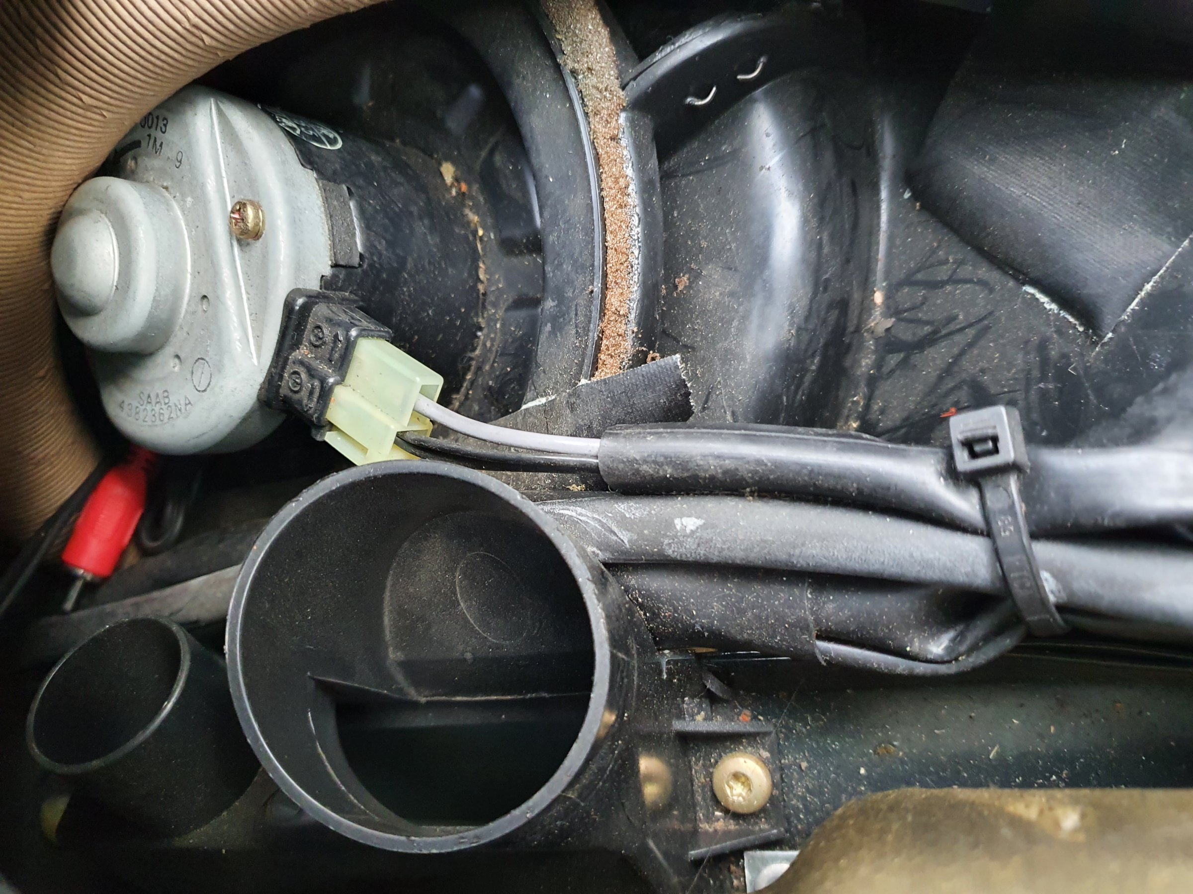

  22. Till_F hat auf willy_panic's Thema geantwortet in 99, 90, 900 I
    An die Anschlüsse des Lüfters kommst Du, wenn Du die die LS Abdeckung abnimmst. Dann kannst Du versuchsweise die Polung des Anschlusses ändern.
  23. Till_F hat auf willy_panic's Thema geantwortet in 99, 90, 900 I
    Der Gebläsemoter von dem ich berichtete läuft wieder. Der Fehler lag nicht im Widerstand oder dem Stufenschalter, nein ganz banal. Bei der Überprüfung fiel mir auf, dass im Radioschacht ein loses Kabel mit Steckkupplung liegt. Dazu fehlte am Heizungsverteilschalter am obersten Kontakt ein Stecker. Die Steckkupplung passte und der anschließende Versuch bestätigte, dass das der Ventilator wieder auf allen Stufen funktioniert. Der Steckschuh muss sich gelöst haben, als ich das Radio zuvor herausgezogen habe.... Schönes Wochenende
