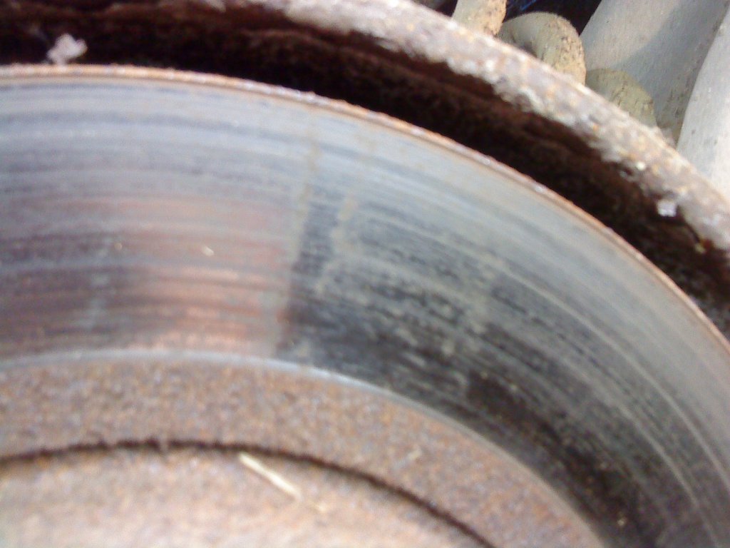

    Moin ! Also der Bremssattel ist fest. Leider.. Werd mal schauen ob ich irgendwo her Ersatz bekomme. Auch mit 9bar Luftdruck wollte da gar nix raus.. Heute versuch ich mal die Steuerbord Achsmanschette.. MfG Jan

    Jeap und gerade bestellt @Klaus, werde ich prüfen. Habe aber die Vermutung das Dingens ist fest. MfG Jan

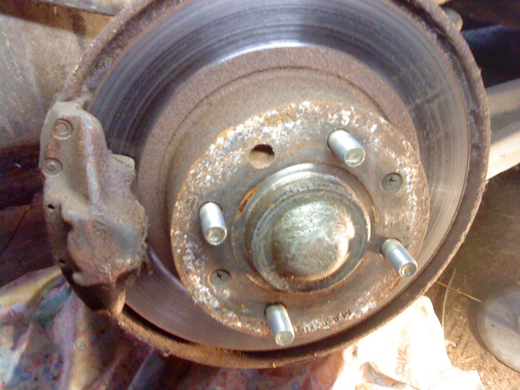

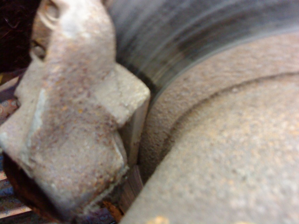

    So der Kolben im Sattel ist wohl wirklich fest, keine Reaktion beim Betätigen des Pedals Wie bau ich den jetzt aus ? Lieferzeit von Flenner der Manschetten 2-3 Wochen. Ne Idee wos schneller geht ?? Auf den Bildern sieht man wo die Beläge 8 Jahre auf der Stelle standen MfG Jan

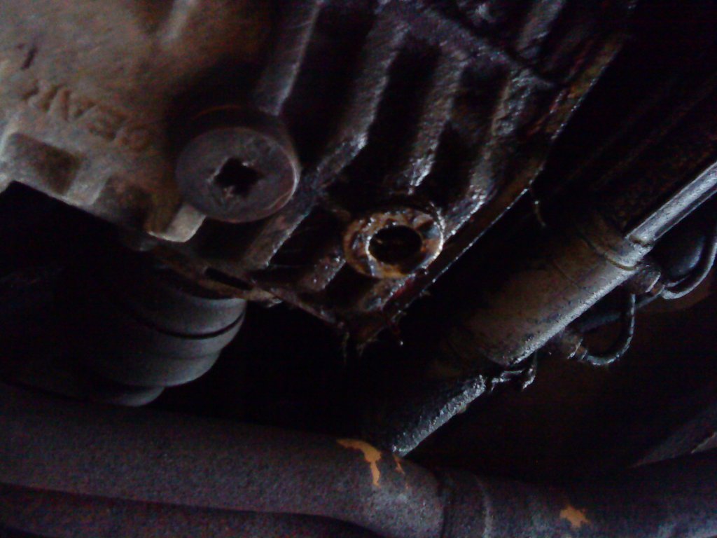

    Ahoi ! Also heute war ein recht produktiver Tag. Die Hebebühne war frei also bin ich mal ne Stunde drauf. Getriebeöl abgelassen via hinterern Getriebedeckel Die Ablassschraube ist ein 4-Kant ?! nicht zu lösen. Konnte dann von hinten reinschauen, alle Zahnräder soweit gut ausschauend. Waren schon nicht wenig Metallspähne an dem kleinen Magneten, aber nicht sonderlich schlimm. Dann noch ein paar Sachen die mir gar nicht gefallen Rad hinten rechts blockiert fast. Kolben fest ? Achsmanschetten sind durch ! Die eine porös, die andere an zwei Stellen aufgerissen - autsch ! mehrere kleine, eine große Roststelle. Stoßdämpfer Gummis sind total ausgeschlagen. Sonst ziehmlich rostlos der Gute ! Habe dann L.Molly Öl 10W40 ausm Baumarkt geholt - im Angebot Sind ca. 2,75Liter reingegangen, ohne das Getriebe zu bewegen. Mal schauen wie der Stand morgen aussieht. Beide Flammrohrdichtungen getauscht, neue Schrauben dafür eingebaut. Die Dichtungen waren nicht mehr vor handen - weg. Eine Schraube fehlte. Klingt gleich viel leiser und besser ;-) MfG Jan

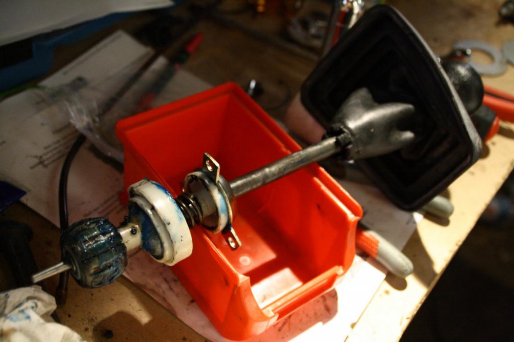

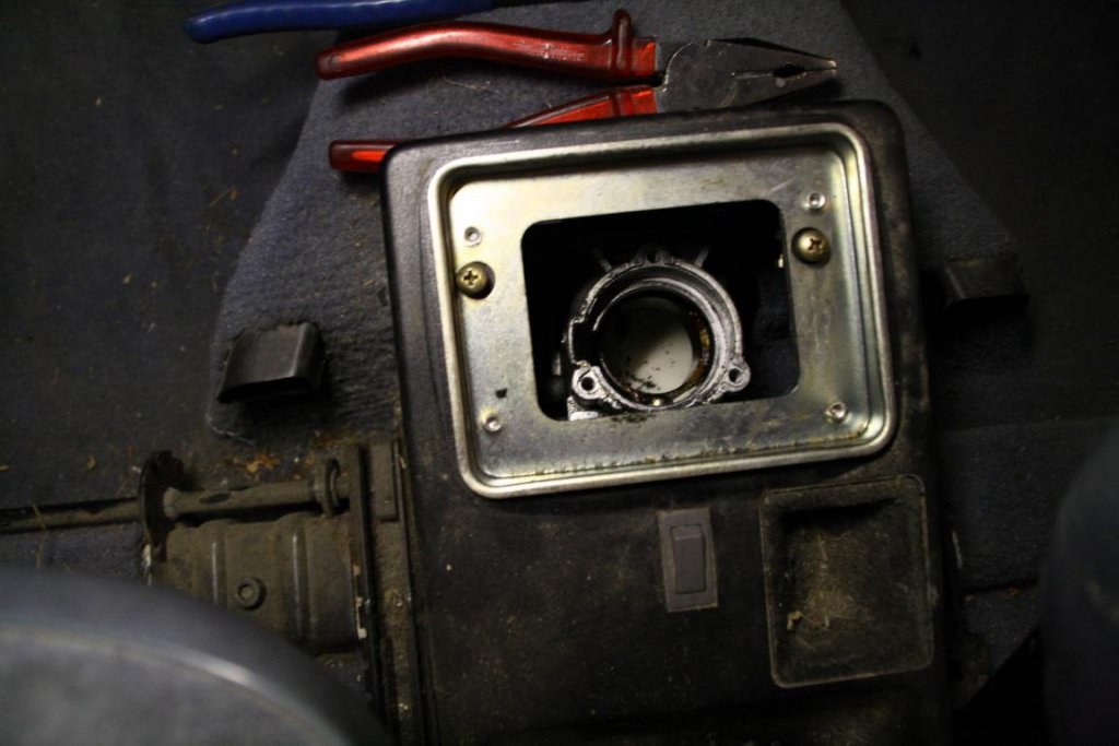

    So : Also Saabine wurde nun mit Froschreiniger bearbeitet und schon sauberer gemacht ! Muss aber noch ordentlich was rauspoliert werden. Habe dann auch den Schalthübbel ausgebaut und die R-Gangsperre 2x nachjustiert ! Stand auf 20mm, jetzt auf 23mm. Sperrt aber (endlich) wieder Habe jetzt bestellt : Flammrohrdichtung 2x Unterbrecherkontakt Getriebedeckeldichtung hinten, Dichtung Ablasschraube und wenn sie haben - Gummipuffer Schaltgestänge Getriebeölwechsel werde ich wohl auf Hebebühne machen können, Durch Ablassschraube und hinteren Getriebedeckel wollte ich ablassen. Mit stellt sich aber noch die Frage des "durchspühlens" vom Getriebe ? Wie ist hier vorzugehen ? Wollte SMS-X danach benutzen. Der Innenraum ist noch nicht bearbeitet worden ;) Brauche aber einen neuen Fahrersitz, der ist fatal aufgerissen. Hat jemand diese Farbe schonmal gesehen ? Oder weiß wo soein Sitz aufm Schrott steht ? EDIT: Der hintere SAAB-Schriftzug fehlt. Aus Metall, hat jemand sowas ncoh ? Auf dem Auto sieht man nur noch die vergilbten Umrisse. MfG Jan
