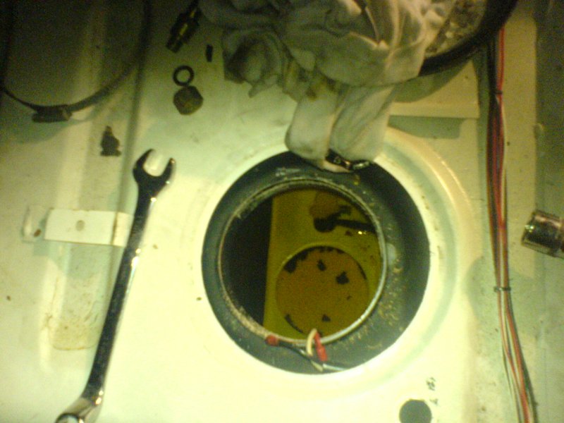

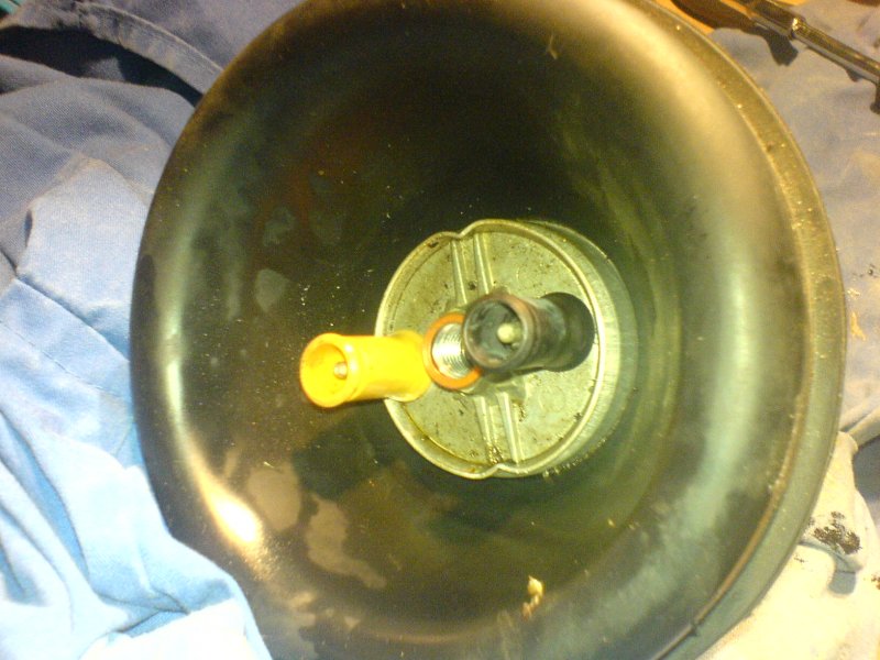

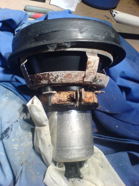

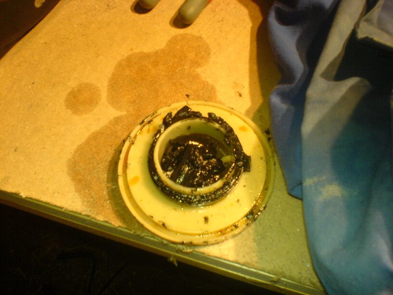

    Moin Leute ! Hier die Fotos. Man muss dazu sagen, dass der Fuß der Pumpe nicht mehr dran steckte. Ist abgegammelt. Der Fuß lag noch untem im Tank, mit ner Menge flüssigem Plastik.. Muss echt neu das Teil MFG Jan

    Moin ! Das war natürlich nicht darauf bezogen Ich meinte, dass ich die Zylinder gebraucht bekommen kann und dann diese überholen möchte. Aber scheinbar wird mir davon ja abgeraten. Die Reibscheibe werde ich mir vor Ort angucken. und dann, wenn es notwendig ist, gegen eine NEUE tauschen. Moin ! Danke für deine Tips ! Gute Ideen, und ich denke ich werde es wirklich einfach neu machen. Moin Gerd ! Nimms nicht so schwer, hier will dir niemand was persönliches :biggrin: Moin ! Ich denke genau so wird es auch laufen. Habe heute den ersten Schritt gemacht. Habe die Benzinpumpe erfolgreich gefunden und ausgebaut, zumindest was davon noch übrig ist. Vorher habe ich das Relais (danke Hardy !!!!) eingebaut und nochmal getestet, ergebis - Sicherung raus, Relais funktioniert aber. Habe dann die Pumpe direkt an den Strom geschlossen und es funkte nur, aber es bewegte sich NICHTS ! --> Also, Pumpe schrott. Was dann von der Pumpe übrig blieb ist einfach nur eckelig. Das Gummi sowohl am Pumpenende war... matsch ?! Genau wie die Manschette im Inneren. Schaut selber, Ich würde sagen - 1:1 tauschen. Bilder folgen gleich. MFG Jan
