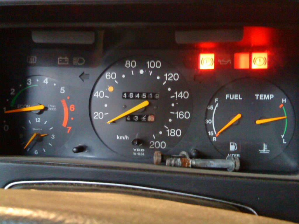

    ncoh ein Bild ... Die Motorwarnleuchte kam vom niedrigen Ölstand der Kuplung. Wobei der Stand die letzten 5 Tage stabil blieb. MfG Jan

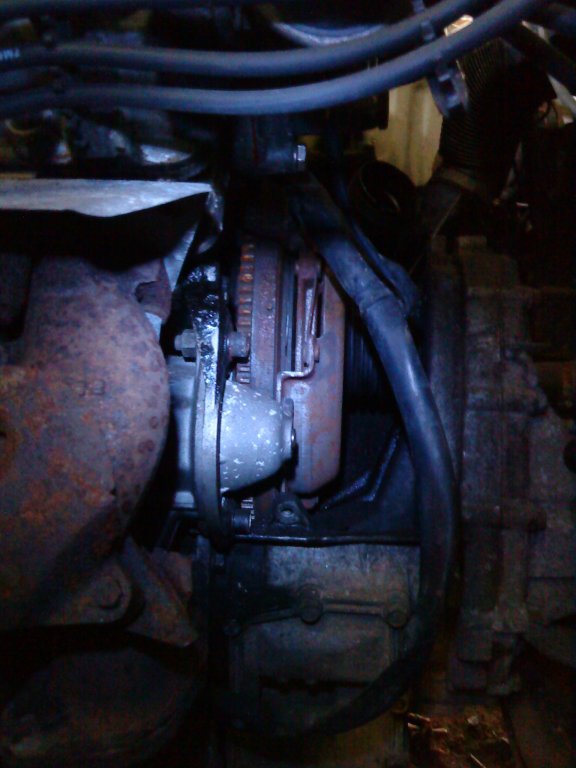

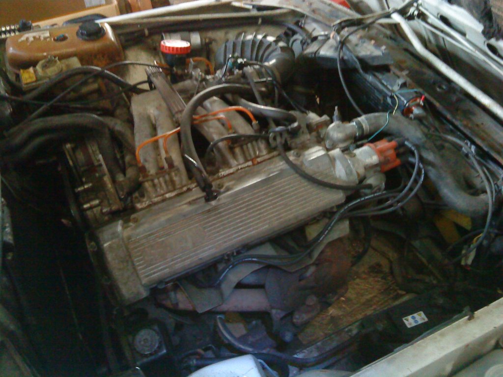

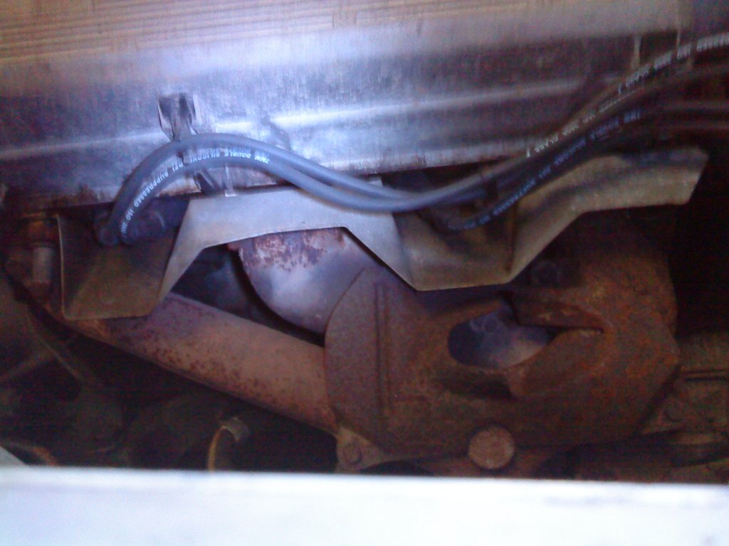

    Nabend ! Leider diesmal nicht so gute Nachrichten. Eine gute allerdings, unser Nachbar ist Saab-Meister Hab mit dem gerade mal geschnackt, und leider gibts ein scheinbar großes Problem ! Ehrlich gesagt hab ich jetzt richtig Angst. Folgendes : Wir wollten das Auto nicht über den Hof schieben also dachte ich mir, ok legste nen Gang ein und startest. Gesagt - getan, was passiert ? NICHTS ! Kuplung geht ja erst gar nicht, kann ich nicht betätigen - kein Druck ! Man hört auch keine unnormalen Geräuche von der Kupplung/Getriebe. Was geht denn jetzt ab ? Egal ob 1,2,3.. oder Rückwärts, das Auto bewegt sich NICHT ! Hat dafür jemand eine Erklärung ? Anbei noch aktuelle Bilder des Motors+Krümmer+Kupplung usw.... MfG Jan

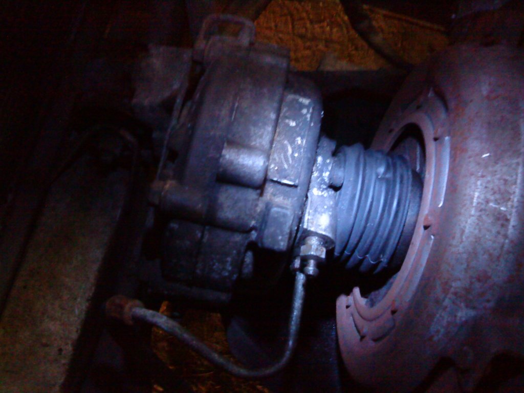

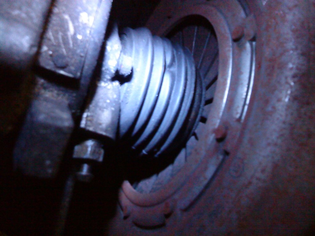

    Nabend ! Heute wieder bissl was geschafft. Saab umgedreht, Auspuff nach draußen und warmlaufen lassen. Nebenbei das Kabel des Drehzahlmessers wieder angeschlossen, welcher auch wieder funktioniert. Das Relai hat noch anfangs Mucken gemacht (an/aus geschaltet) aber jetzt läuft es stabil. Auch der Mengenverteiler hat nach dem Ausmachen des Motor abundzu mal gehangen, kurz angetippt, schon lief alles wieder. Temperaturanzeige geht bis auf halb und 2/3 bis der Propeller anspringt. Pendelt dazwischen immer. Ist das soweit richtig ? Dann die nächste komische Sache. Wir haben das Auto nciht geschoben bekommen, also wollten wir das Auto mit dem Anlasser bewegen. Gang rein, gestartet... Auto bewegt sich nicht Obwohl die Kupplung ja platt ist Wenn der Motor dann läuft kann man jedenfalls keinen Gang einlegen ->Wiederstand. Festgestellt habe ich auch dass der Nehmerzylinder undicht ist. Hier wird das Problem liegen. Also muss das Spezialwerkzeug her und der Nehmer raus. Empfielt es sich nach 160.000km die Reibscheibe gleich mitzumachen ? LG Jan
