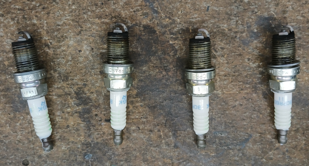

Hallo zusammen, bei mir war bislang 2x Ölverlust ein Hinderungsgrund bei der Hauptuntersuchung. War nie was Wildes, selbst der TÜV hat vorgeschlagen, lediglich durchzuwischen. Bei der letzten HU liefs halt auch so, laut Meister sollte man die Undichtigkeit ergründen. Wo genau das Öl war kann ich leider nicht sagen. Letztes Wochenende habe ich einen Ölwechsel selbst gemacht und auch die Zündkerzen geprüft. Dabei ist mir Öl im Kerzenschacht und auch am von außen sichtbaren Bereich der Nockenwelle aufgefallen. Ich habs eben nochmal fotografiert, Bilder siehe Anhang. Am WE kam mir das Öl am Boden in den Ecken um die Kerzen herum "flüssiger" vor. Der Motor ist ein B205 2.0t mit 150PS. KGE wurde vor vielen Jahren mal gemacht. Wie seht ihr das? Probleme mit der KGE/Schläuchen? Ventildeckeldichtung? Schrauben der Ventildeckels? Was anderes? Danke schonmal für hilfreiche Antworten, liebe Grüße, Stephan
