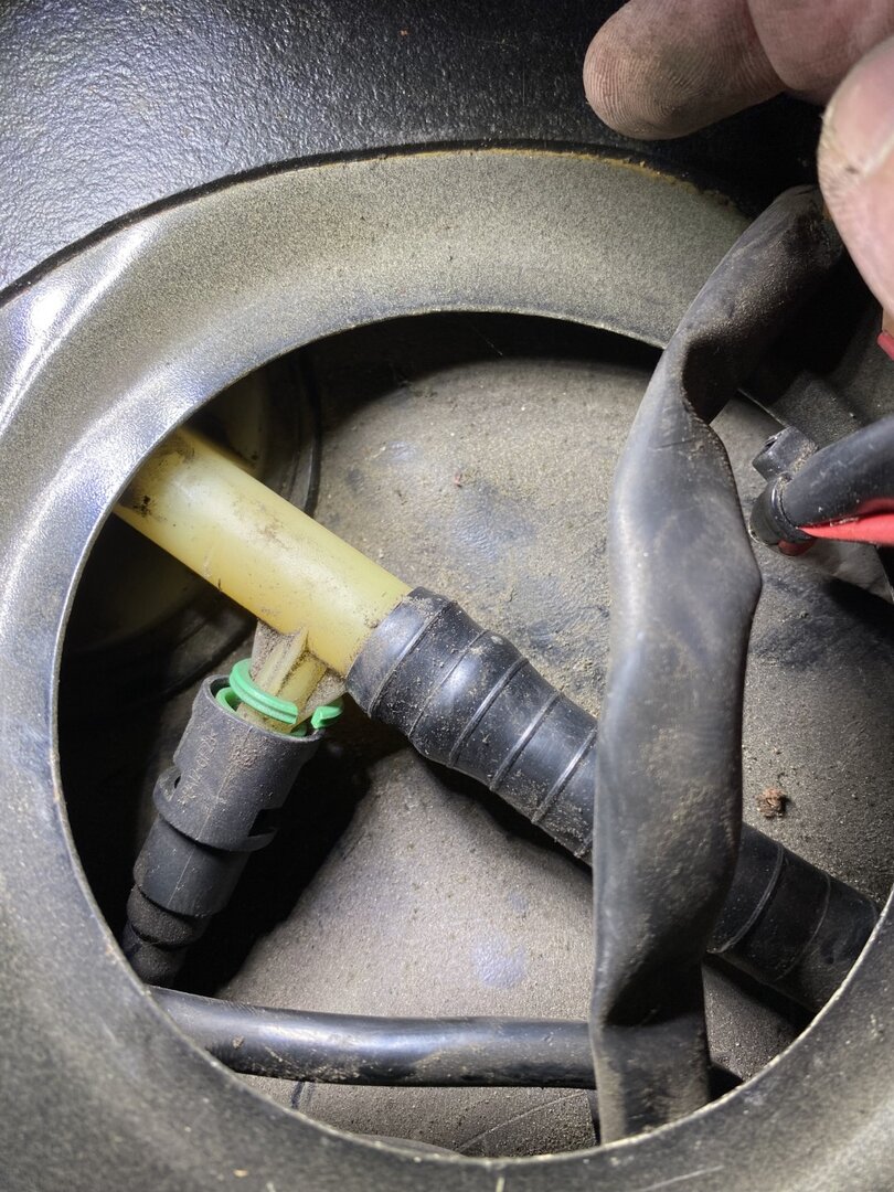

    Hast du mal unter der Rückbank geschaut? Also Sitzkissen hochziehen und entfernen, da ist ein Deckel drunter. Bei mir kam der Geruch von da. Undichtigkeiten habe ich keine entdecken können, daher dann im Endeffekt einfach den Deckel mit Aluklebeband abgeklebt, seitdem riecht nichts mehr. Bei mir war es allerdings immer dann der Fall, wenn der Wagen ein paar Tage gestanden hat.

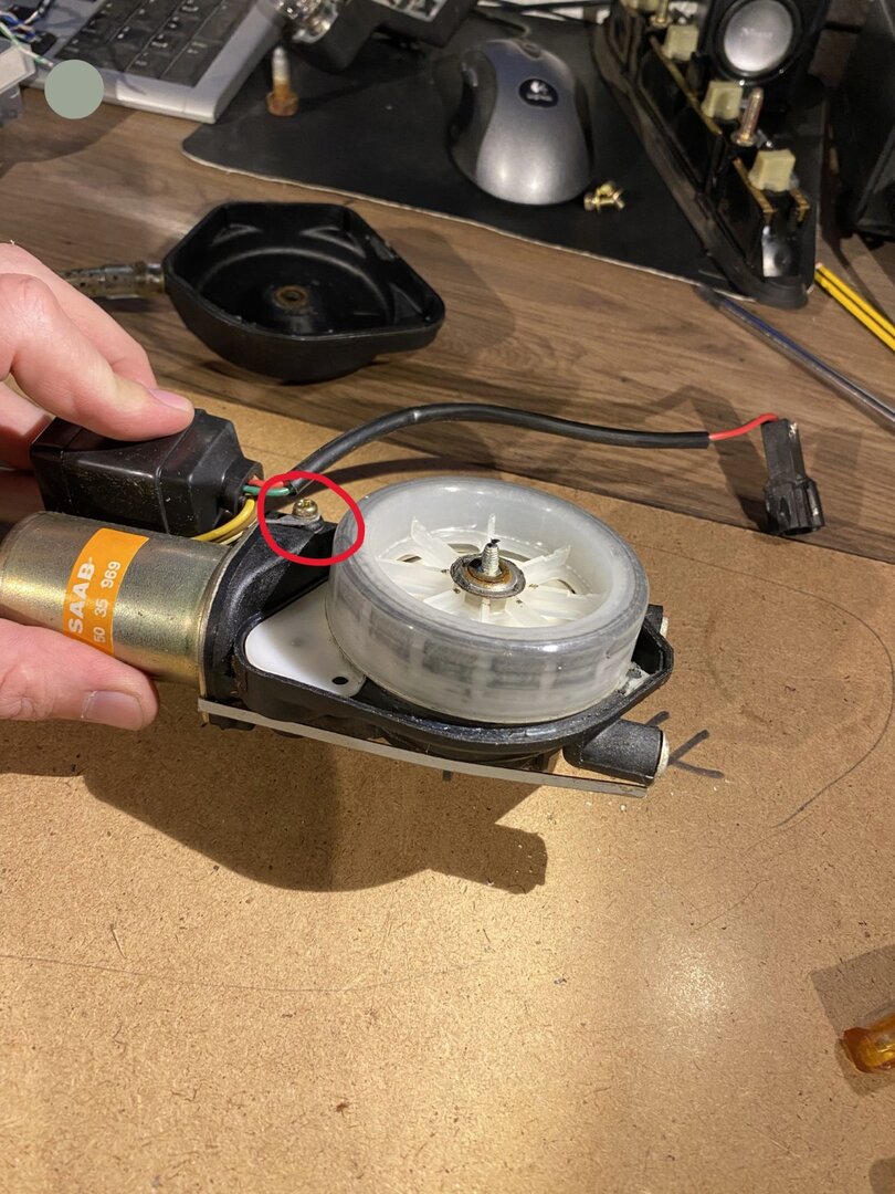

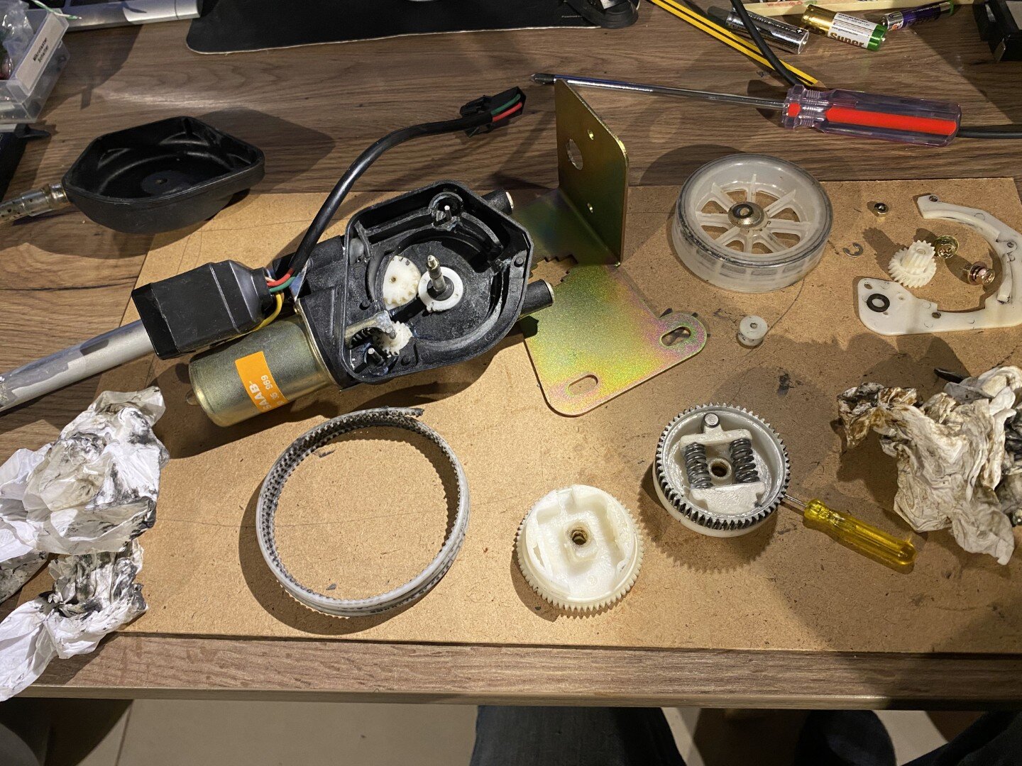

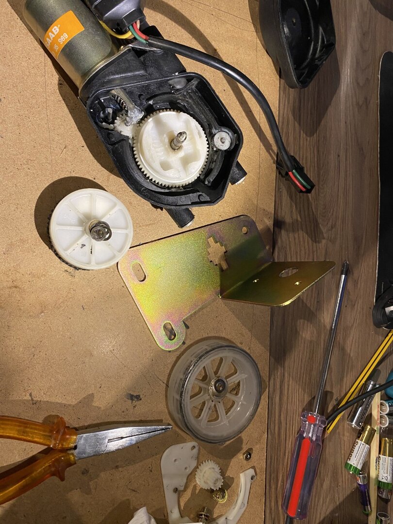

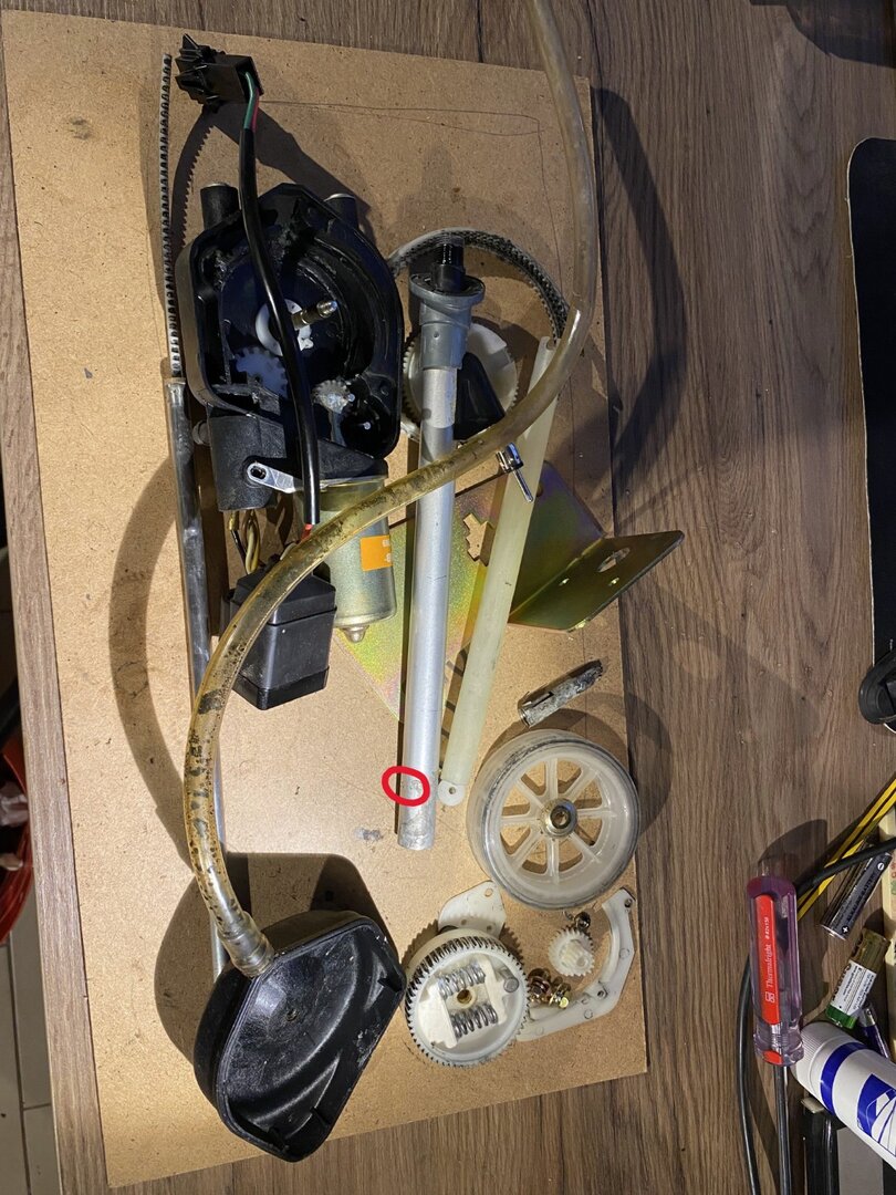

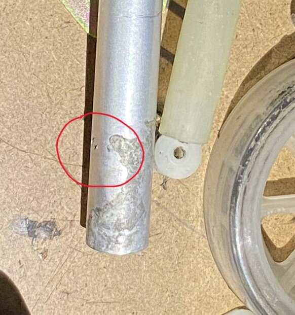

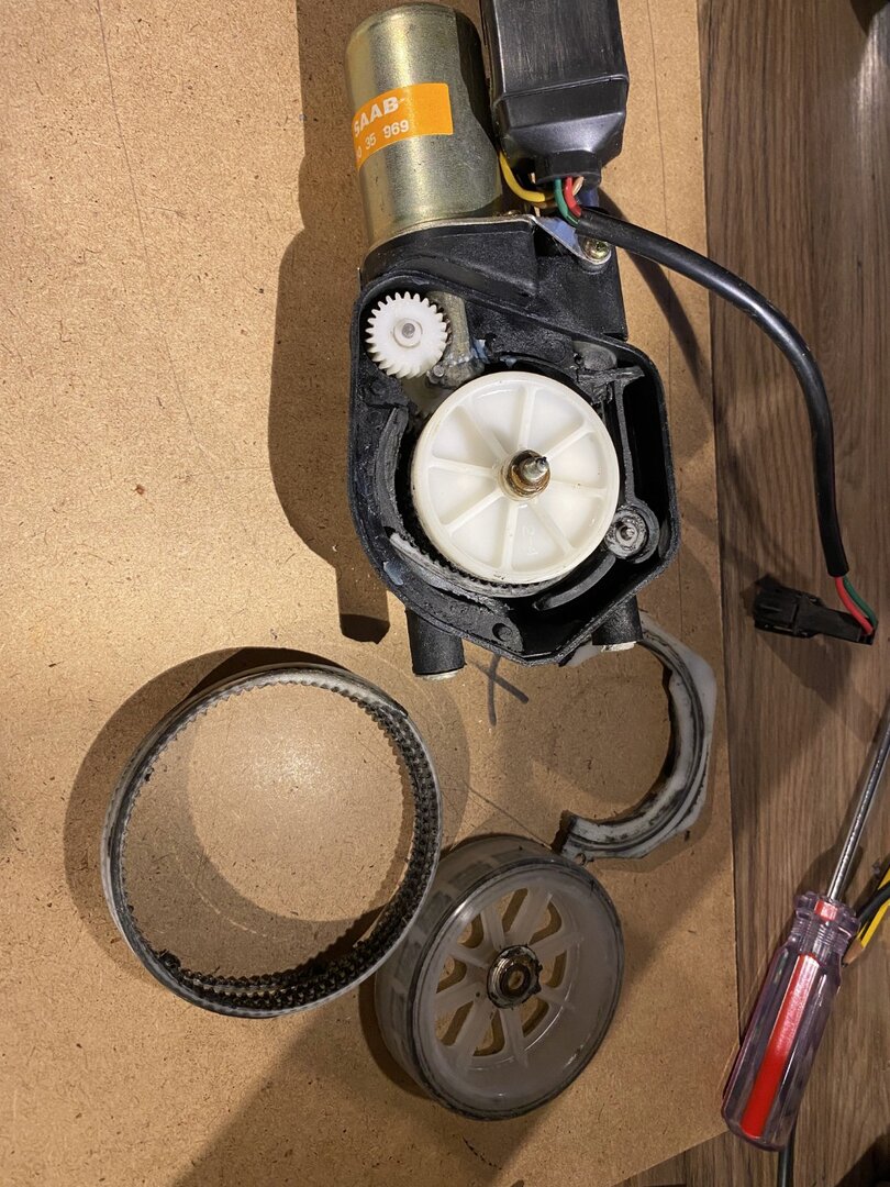

  2. gudze hat auf Haegar's Thema geantwortet in 900 II - 9-3 I
    Vielleicht hilft es ja, aber ich hatte damals das gesamte Gehäuse zerlegen müssen, da dieses Plastik-/Nylonband am Antennenstab gebrochen war. Soweit ich mit erinnere, ließ sich das Rohr entfernen, nachdem ich die markierte Schraube entfernt hatte. Die fixiert das Rohr vermutlich zusätzlich. Man kann auch die Einkerbungen der Schraube erkennen. Edit: bei den skalierten Bildern kann man die Kerbe leider nicht mehr erkennen, daher hier noch gezoomt:
