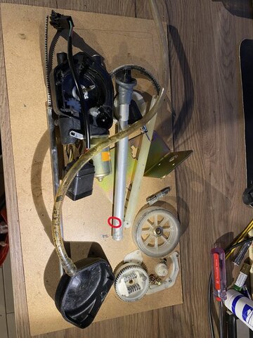

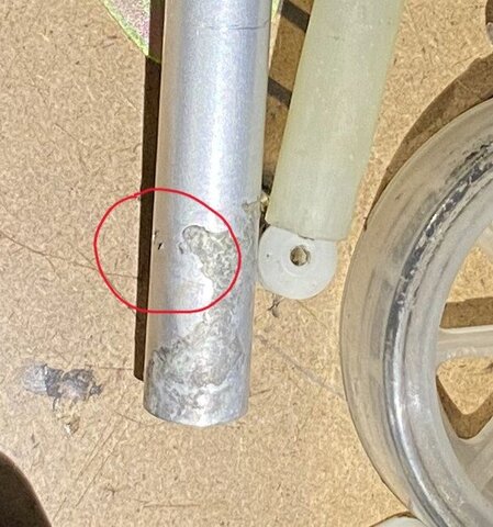

ich wollte den Antennenstab tauschen, da der Motor einfach die gesamte Seele ausgeworfen hatte. Leider ist noch ein Rest des Antennenstabes in dem Alurohr, da einige Antennensegmente an den Verbindungsstellen durch gegammelt waren.
Das Alurohr sitzt bedauerlicherweise sehr fest in der Plastikschale, sodass dies nicht herauszuziehen ist. Zangeneinsatz ist nur begrenzt möglich, denn das Alurohr wird wohl schnell eingedellt. Anständig WD40 und Wärmebehandlung haben nicht geholfen.
Hat jemand eine Idee, wie man das Rohr herausbekommen könnte, oder bleibt da nur der Entlastungsschnitt im Plastik ungefähr an markierter Stelle?

Uh, ist das lange her. Erstaunlich, funktioniert immer noch.
Mein Hinterkopf meint ich hätte damals das Rohr aus dem Rest ziehen können. Nur frag mich nicht wie. Also ob da noch eine Schraube war. Und ich bekam den Kram auch nicht mehr nach oben raus sondern habe die äußere Hülse oben zerstört und nach unten raus gedrückt. Meine ich noch dunkel zu erinnern.
Ich war mir nicht sicher, weil es auch bei mir schon ewig her ist, aber wo du es auch erwähnst: auch mir ist, als wäre da noch eine Schraube...
...da ist eine Schraube!!!
Jepp, 2 Schrauben wurden gefunden und sind gelöst. Scheint einfach festgegammelt zu sein. Dann probiere ich eine mechanische Lösung.
Hm, bisher konnte ich - nach lösen der beiden Schrauben - das Alurohr immer irgendwie entfernen. Mit WD40 oder so eingesprüht, einwirken lassen, versucht zu drehen und ein wenig seitlich (nur wenig) das Rohr zu kippeln. Kann sein daß ich tatsächlich einmal mit der Rohrzange dran war. Dabei aber wie schon angesproch nicht zu viel Gewalt, damit das Rohr das überlebt.
Irgendwie ging es immer mit etwas Geduld und Spucke. smile
Wenn die beiden Schrauben entfernt sind, kannst Du entweder den Motor im Schraubstock einspannen oder das Rohr.

Gute Idee. Ich werde vorher noch versuchen, dünne Stahlnägeln zwischen Rohr und Plastik zu treiben. Eventuell kann das Ballostol besser wirken. Das Ding ist so bombenfest.

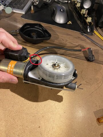

Soweit ich mit erinnere, ließ sich das Rohr entfernen, nachdem ich die markierte Schraube entfernt hatte. Die fixiert das Rohr vermutlich zusätzlich. Man kann auch die Einkerbungen der Schraube erkennen.
Edit: bei den skalierten Bildern kann man die Kerbe leider nicht mehr erkennen, daher hier noch gezoomt:
Bearbeitet von gudze
Genau. Es sind sogar 2 gegenüberliegende Schrauben. Die Kerben kann ich durch die Schraubenlöcher erkennen. Ich weiche noch bis zum Wochenende denn Fuß des Rohre ein. Bis jetzt haben die Erschütterungen durch auf den Bodenklopfen nichts bewirkt.

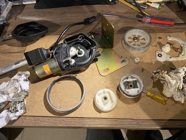

Also: ich hatte Geduld, aber das Alurohr nicht. Ist auf der Höhe des Einstecklochs abgebrochen. Habe mir dann aus dem Baumarkt ein etwa gleich großes Alurohr besorgt und die fehlende Länge ersetzt und die beiden Rohre mit Tape und Schelle verheiratet. Funktioniert, bis auf, dass ich mich wohl um ca. 1/2 cm vermessen habe. Jetzt verschwindet die Antenne etwas zu tief. Ist korrigierbar, notfalls gibt es ein Ersatzteil.
Interessant ist, dass ich mir eventuell etwas Aufwand hätte sparen können. Weil total verdreckt, habe ich den kleinen Gummieinsatz übersehen. Denn kann man herausnehmen und eventuell mit einer Spitzzange die Antennenreste von unten entfernen.
