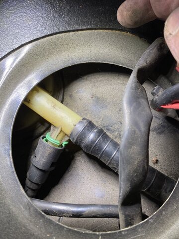

Hast du mal unter der Rückbank geschaut? Also Sitzkissen hochziehen und entfernen, da ist ein Deckel drunter. Bei mir kam der Geruch von da. Undichtigkeiten habe ich keine entdecken können, daher dann im Endeffekt einfach den Deckel mit Aluklebeband abgeklebt, seitdem riecht nichts mehr. Bei mir war es allerdings immer dann der Fall, wenn der Wagen ein paar Tage gestanden hat.
