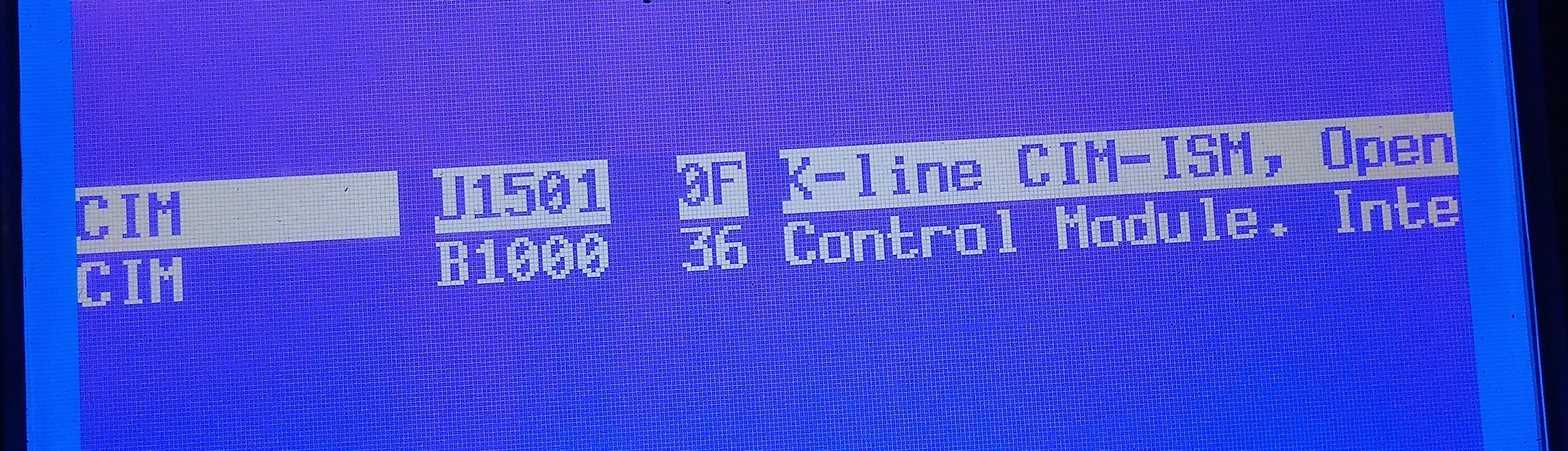

    Hallo, dazu müsste aber erstmal starten möglich sein. Habe drei verschiedene Zündschlösser probiert. Gleiche Fehler. Heute habe ich das Zündschloss nochmal von Hand entriegelt und ausgelesen. Bilder anbei. Die Vier Fehler bleiben.

    HAllo , habe genau das gleiche Problem. Schlüssel lässt sich nicht drehen , Lenkrad ist aber nicht verriegelt. Mit Tech (Clone) , kommt nur : CIM: Unlocked and secured blocking SCL:Unlocked and secured Ok Die Fehler kommen dann wenn man das Zündschloss Handentriegelt , also die Feder zurückzieht U1501 OF ; B1440/71 ;B1440/00 ; B1000/36 Der Fehler ist nach Batterietausch aufgetreten , Auto steht jetzt ein Jahr , CIM ist neu und Ray kopiert. Seit einer Woche kommt nun endlich bisschen Bewegung rein , habe zusammen mit ein Mechaniker die Kabel von Zündschloss zum SCL gemessen , 3 verschiedene Zünschlösser probiert. Null Ergebniss. Hier in der Gegend winken bei Saab alle nur ab , keiner will ran. Nun habe ich noch in einem anderen Beitrag gelesen , daß es einen Kabelbruch unter dem Batteriekasten geben kann oder das Motorsteuergerät auch zur Verriegelung vom Zündschloss führen kann. Gibts da eventuell einen Zusammenhang? Ist nur Saisonfahrzeug, schade drum , wenn die Saabine wieder stehen bleibt. Vielleicht hat ja jemand noch eine Idee.

  18. Nachdem beim ersten Problemkind alles wieder läuft ( Lenkradschloss hatte nicht verriegelt ,kein TÜV) MJ 2003 gibt's jetzt neue Probleme bei MJ 2009. Der kleine musste Mal kurzer Hand die Batterie für den Volvo unsere Tochter spenden. Auto vor die Garage, Batterie raus, neue bestellt, wieder rein und nix. Lenkradschloss defekt, ISM blockiert und auslesen mit Tech endet bei Schlüssel drehen. Das geht aber nicht . Fehler die ich erreichen kann im Bild. Bin mit dem Tech noch nicht so richtig warm. Vielleicht hat ja jemand eine Idee. Danke Udo
