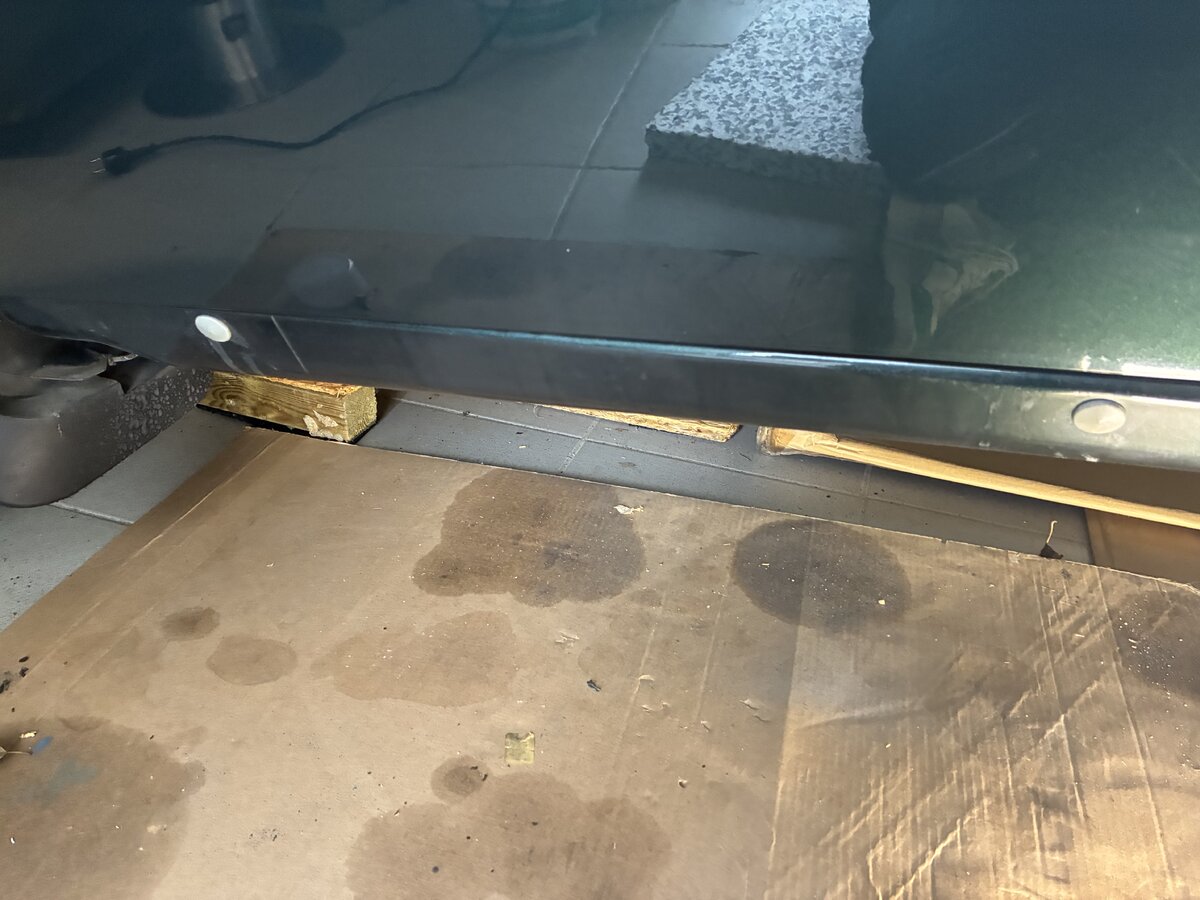

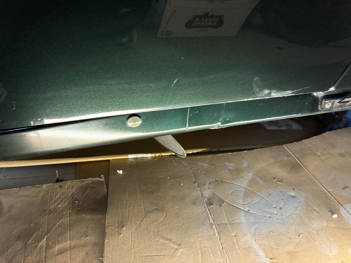

ok danke….gab die 4 mm am Ende auch drauf bekommen, dauert halt am Anfang bis es erstmal greift, danach geht es schon…

Also ich habe mir einen 50er Pack bei Amazon gekauft, 4mm…. Sie passen, aber eher etwas zu knapp, d.h man muss sie mit etwas mehr Druck aufdrehen…..Denke 4,5 mm Bohrung ist der ideale Durchmesser, falls jemand auch welche benötigt.

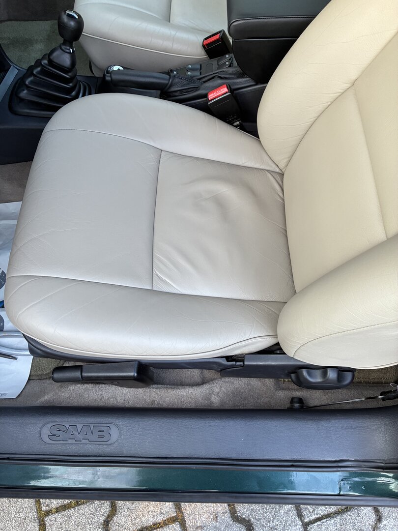

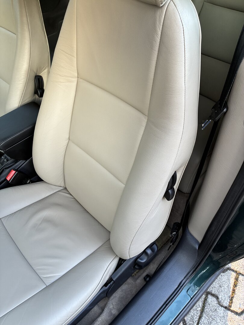

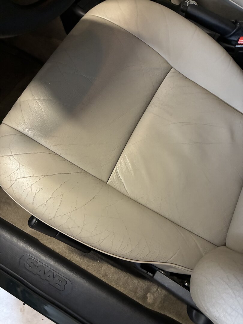

Ich habe das beim gleichen Sattler schon mal in einem anderen Auto vor ca. 15 Jahren gemacht, da hat gar nichts abgefärbt, denke mal das wird jetzt auch so sein. Deswegen ja auch zum Profi, der Sitz wird dafür ausgebaut, gereinigt, die Risse behandelt und dann erst gefärbt, mit einer Lackierpistole nicht mit Hand aufgetragen. Dann wird es noch versiegelt. Werde es den Sommer über gerne beobachten und ein Update geben….👍

Hallo, ja die kenne ich auch, die sind auch gut. Aber wie du selbst schreibst so bekommt man es privat nicht hin… Nachdem der Saab für mich ein Liebhaberobjekt ist, sollte es möglichst perfekt sein und er ist es mir sozusagen „wert“ gewesen 😎

Hallo, hier bei mir in einer Sattlerei in München Riem, sind darauf spezialisiert. Habe hier vor 15 Jahren schon mal alle Sitze in einem anderen Wagen machen lassen. Der Preis hängt vom Umfang und Zustand ab, würde sagen zwischen 300- 500 Euro je nachdem wieviel neu gefärbt werden muss.

Die ich finde habe alle 4mm oder 4,5 mm …sind das die für den Saab auch passen ? Bestelle jetzt mal 4mm werden sich schon darauf drehen lassen …..

Super 👍 Danke Euch! Welchen Durchmesser muss ich da nehmen 4 mm …oder? Und muss ich auf ein spezielles Gewinde achten, oder schneiden die sich alle von selbst rein? Aliexpress bestelle ich nichts…aber Ebay/Amazon sollte dann hoffentlich auch gehen 😎

Hallo Zusammen, weiß jemand ob es diese schwarzen Kunststoffmuttern oder andere rostfreie Alternativen für die Plastik Schwellerverkleidungen zu bestellen gibt? Auch ein paar passende Stopfen für die Schwelleröffnungen könnte ich in neu gebrauchen. Hatte die Verkleidungen über den Winter runter und hab dahinter sauber gemacht und konserviert/Hohlräume versiegelt. Leider drehen/greifen die schwarzen Kunsttoffmuttern nun nicht mehr richtig. Oder soll ich einfach passende Edelstahlmuttern besorgen ? Wobei wird schon sinnvoll aus Kunsttstoff sein…..wäre mir also lieber wenn ich die wieder bekommen könnte. Danke für Tipps

Welche der Bilder sind vorher und welche nachher 😎

Hallo zusammen, Ich habe jetzt vor dem Start der Saison die Seitenwangen und die Sitzfläche des beigen Ledersitzes Fahrerseite bei meinem 1995 Cabrio neu einfärben lassen. Neubezug war nicht notwendig! Sieht gleich wieder ganz anders aus👍 Anbei die Vorher/Nachher Bilder Was meint ihr dazu ?
