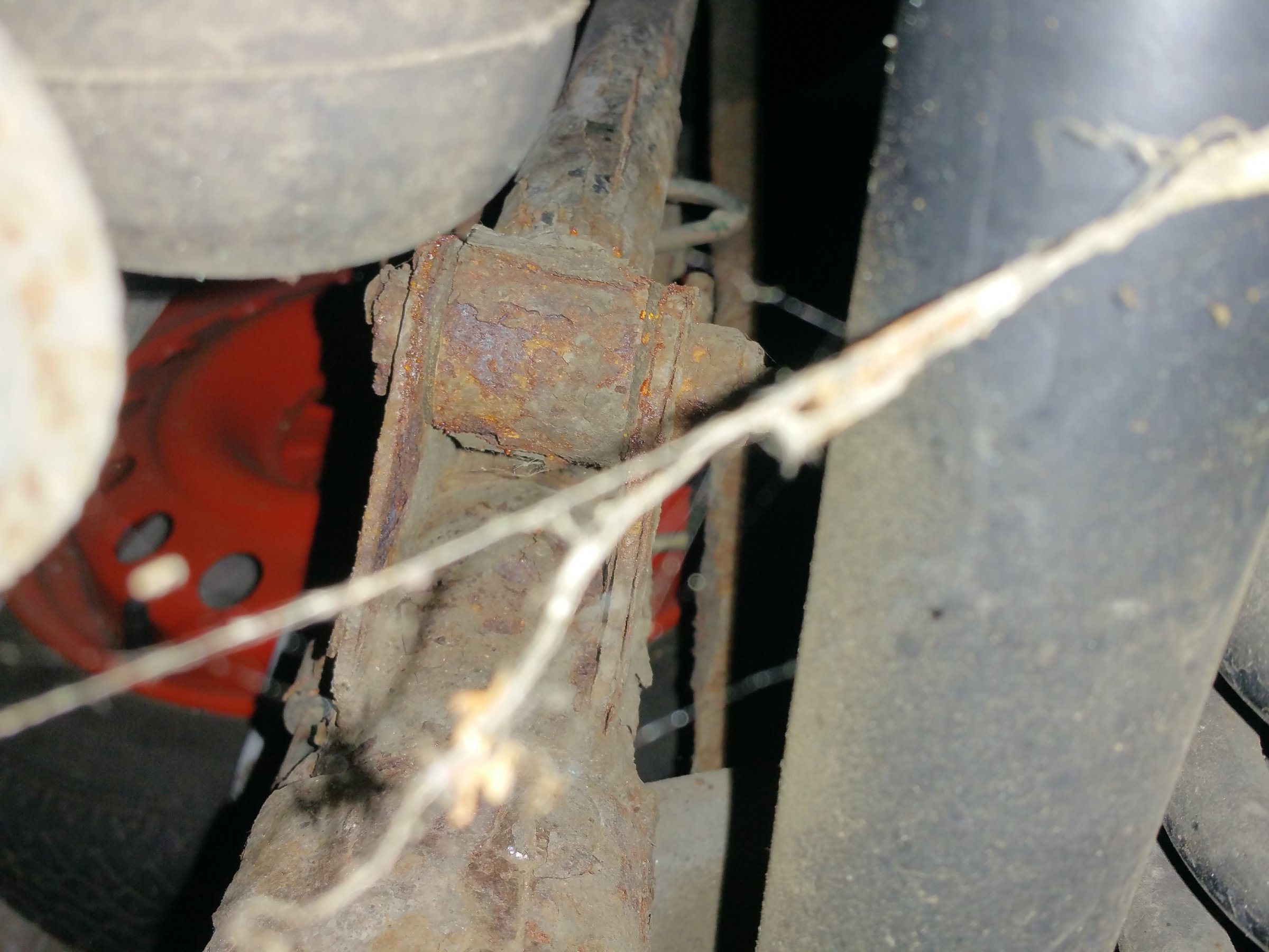

    Meine Hinterachse hat starken Blattrost. Ich möchte sie strahlen. Kann man sie anschließend galvanisch verzinken lassen? Die "neuen" Längsträger kommen ja auch verzinkt. Oder ist die Wasserstoffversprödung relevant?
  4. Genau, die kriegen n bisschen Fluid Film + Wachs!

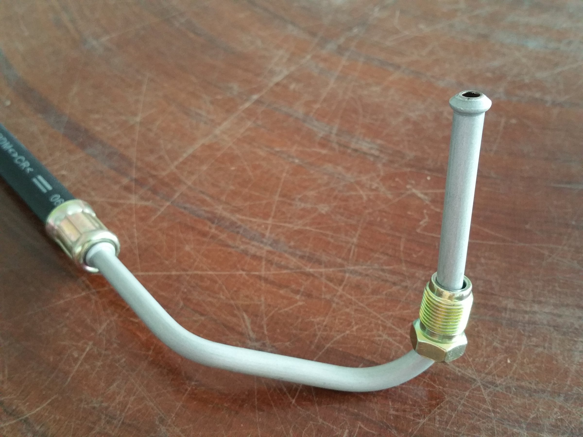

  5. Und was hältst Du von der starren Leitung? Ich habe das Gefühl, dass diese ziemlich schnell rosten wird?!

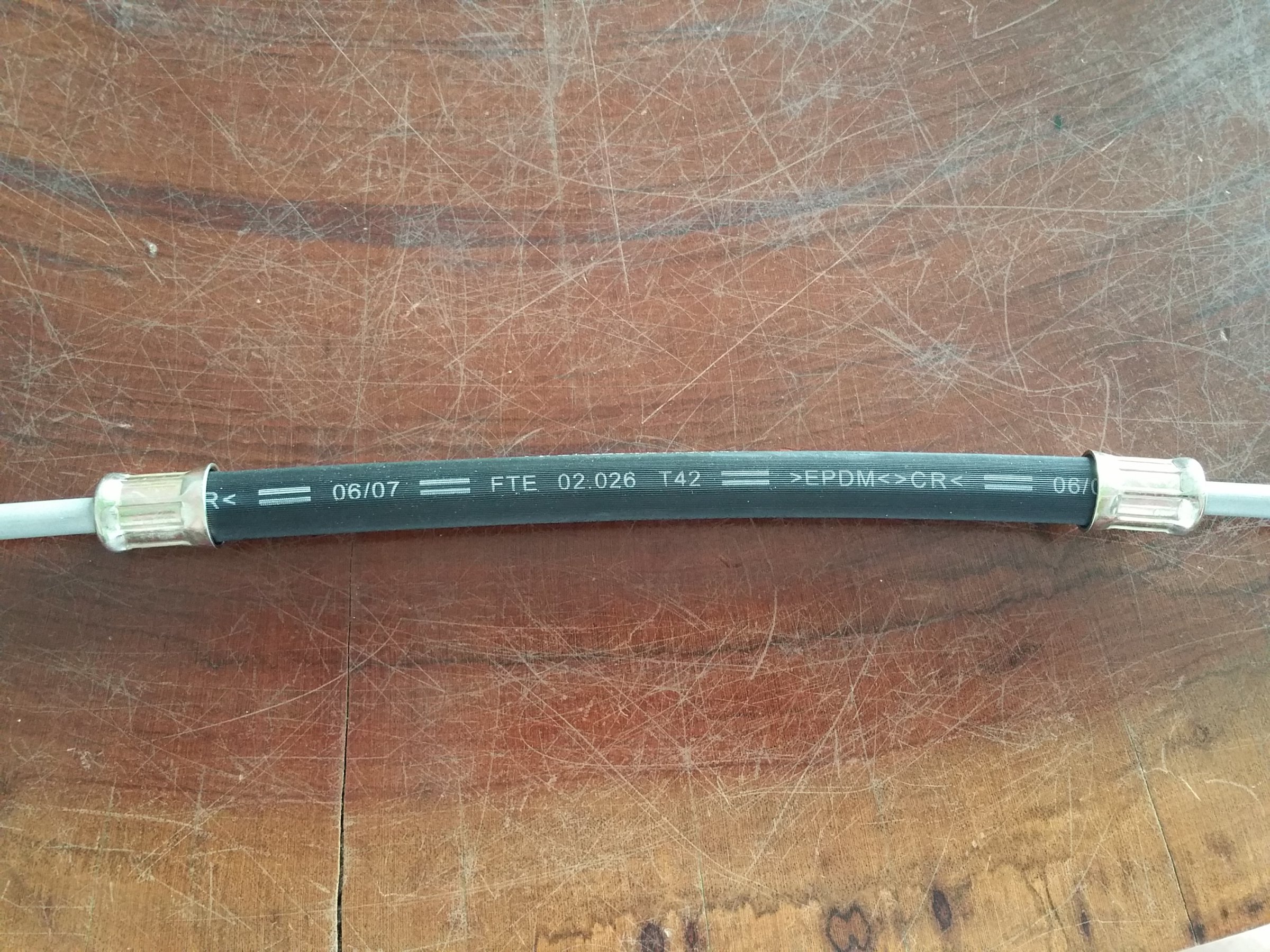

  6. Also: Zumindest der Schlauch bei dem von Skandxxx gelieferten Proparts Teil stammt wohl von FTE aus Deutschland. FTE sagte mir das dieser 02.026 bei vielen VW als Standard Kupplungsschlauch verbaut wird. Das EPDM sei dauerhaft bremsflüssigkeitsstabil. Der Schlauch sollte also keine Probleme machen, die Fittings sehen gut aus, die Bremsleitung ist leider nur dünn gegen Rost geschützt. Ist das phosphatiert oder eine Cadmiumbeschichtung?
  7. Ich hatte vor die günstige (25€) Kupplungsleitung für den 900 einzubauen. Ein Verkäufer schwedischer Teile hat mich nun sehr verunsichert: Er sagte mir, dass sich alle Nachbau Kupplungsschläuche auflösten. Wer hat eine dieser Leitungen schon verbaut?

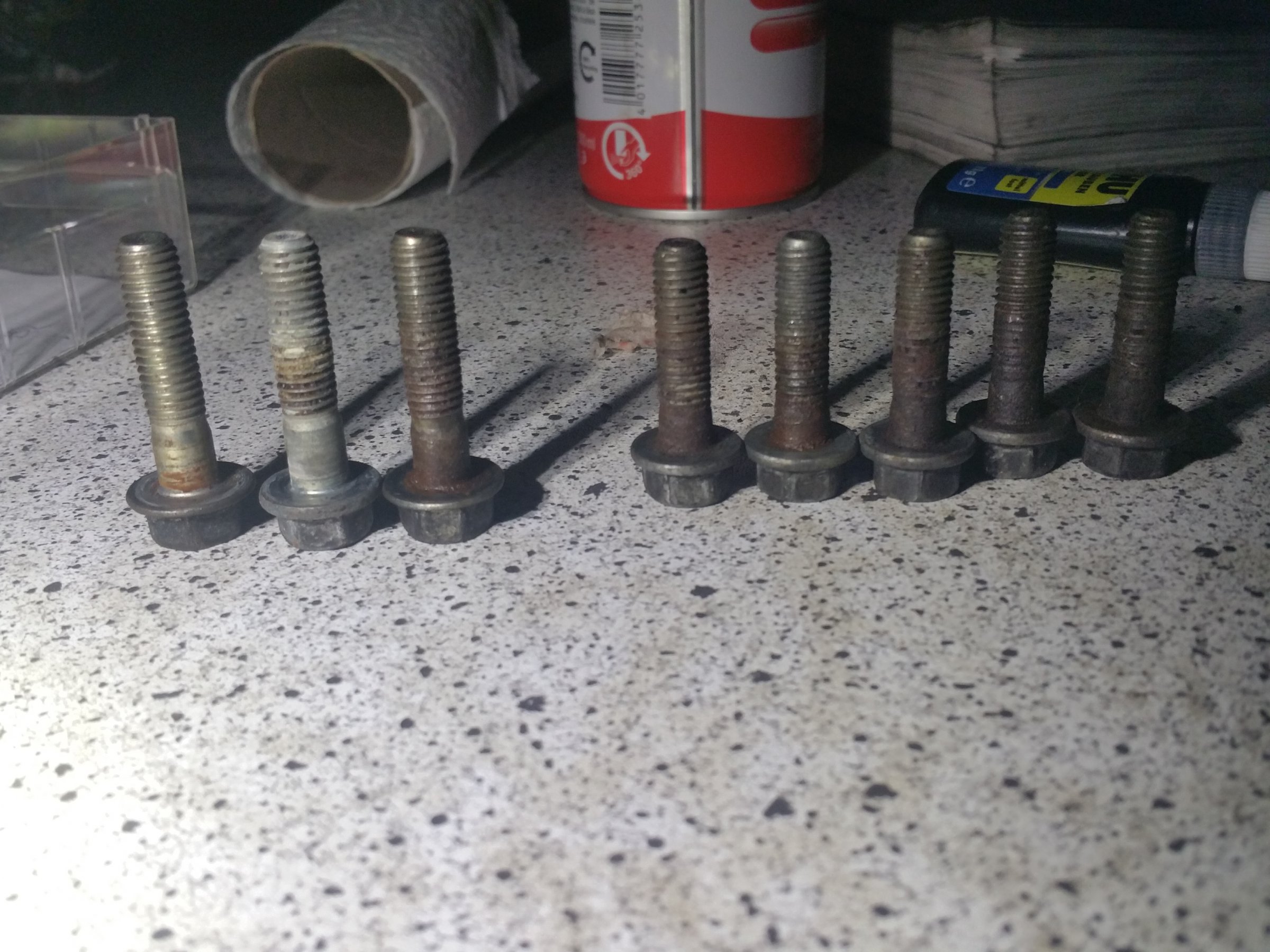

    Ich baue nach 5 Jahren meinen Motor wieder zusammen, irgendwie erinnere ich mich nicht mehr an die Schrauben der Ansaugspinne. In der Schachtel lagen 8 Schrauben, aber 5 Stück kurz und 3 etwas längere. Sollten die 8 Schrauben nicht gleich lang sein? Wer erinnert sich?
