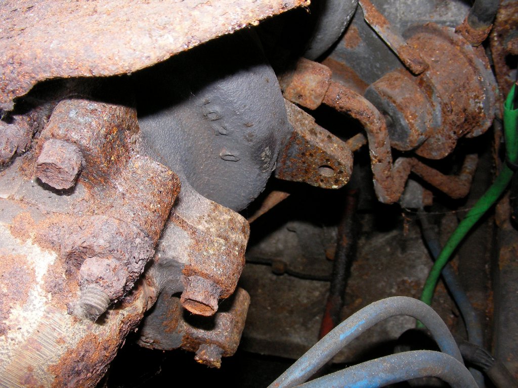

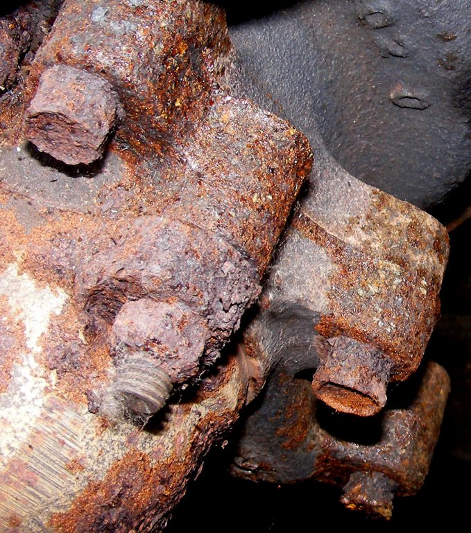

    Danke Gerd, Es wäre natürlich toll wenn ich vor Ort den "Türbokrümmer", wie auf Deinem Bild zu sehen entfernen könnte. Die Schrauben werden wohl alle abreissen? Lötlampe mitnehmen und die Schraubenköpfe anfeilen um greifen zu können? Meinst Du das klappt? Das wird haarig:
