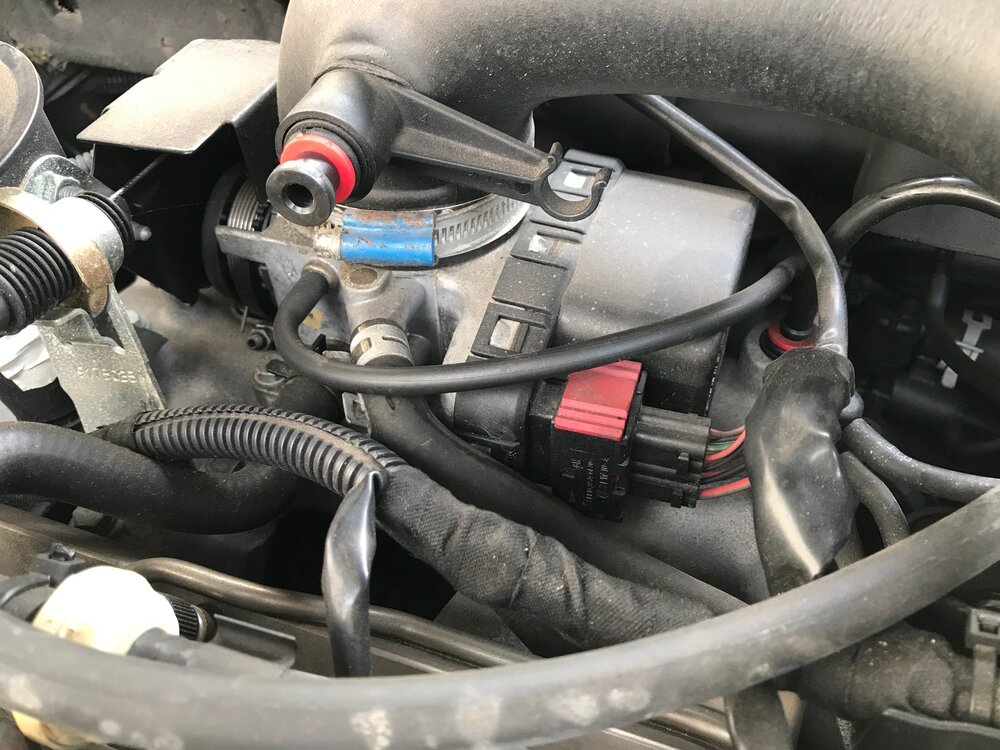

Unterdruckschläuche erneuert, aber wo kommt der hin?
Nee, nur für's Foto abgezogen.
Und jetzt kommt das beste zum Schluss...was steckt in meinem Ventil B? Ne olle Schraube - da hat wohl wirklich jemand null-nada-gar-nix Bock gehabt:-)
Oh Mann, vielen vielen Dank. Jetzt rächt sich das Geschraube meiner "Alle-Marken-Wald-Und-Wiesen" Werkstätten - an Ventil "B" ist schon ein Schlauch angeschlossen - mal sehen, ob er irgendwo hinführt. Dann besorg ich mir fix die "Nr. 3" und bring das in Ordnung. Vielleicht hört dann auch das nicht zu lokalisierende Öltgetropfe auf der rechten Motorseite auf. An dem Wagen haben einfach zu viele Werkstätten ohne Plan (oder Bock) rumgefrickelt....dann lieber ich selbst ohne Plan aber mit Hilfe vom Saab-Forum, läuft!!!!
Hallo zusammen, habe jetzt fast alle Schläuche erneuert (9-5 2.3t Bj. 2001) , da springt mir der hier ins Auge. Mein Schrauber (nicht Saab erfahren) hat den einfach in einen geschlossenen Auffangbehälter (Do-It-Yourself) geleitet, weil er nicht wusste, wohin. Habt ihr einen Tip wo der angeschlossen werden muss?
