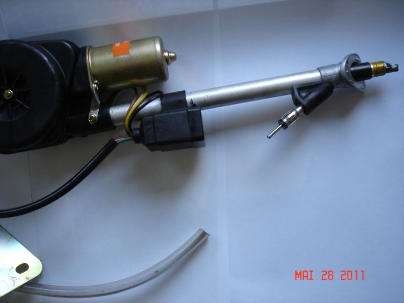

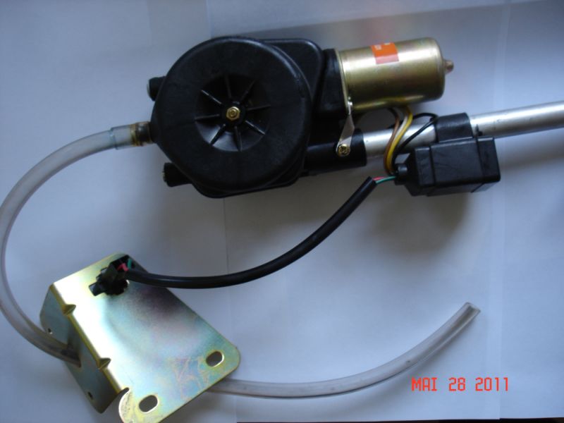

    Ja genau, Flemming. Ich habe dort aufgeschraubt und die Reste des Kunststoffseils entfernt. Ich hoffe, ich habe die Mutter nicht zu fest angezogen. (Auf jeden Fall funktioniert es derzeit einwandfrei, ohne "Nebengeräusche".) Der Vollständigkeit halber kann man noch erwähnen, das in dem Alu-Führungsrohr ein noch etwas längerer ein Plastikschlauch sitzt. Auf jeden Fall sollte es so immer klappen (Reste nach innen rausschlagen), ich habe einfach einen längeren Schraubenzieher und einen Hammer verwendet. Ich denke Dein Tipp wird noch einigen helfen. Ich habe mir übrigens wieder eine schwarze Antenne geholt, und ich finde es passt sehr gut zum schwarzen Saab. Die ein- und ausfahrende Antenne ist schon eine feine/coole Sache - so etwas findet man heute kaum noch. cu
  15. aero11 hat auf 900talli's Thema geantwortet in 900 II - 9-3 I
    [ATTACH]55027.vB[/ATTACH][ATTACH]55026.vB[/ATTACH][ATTACH]55025.vB[/ATTACH] So hat es geeklappt! Besten Dank und noch ein paar Fotos. cu

    Danke patapaya für die Zeichnung. Im pdf steht auch "Pull up the antenna rod and nylon wire from the antenna tube". Wenn das mal so einfach wäre. Versuche seit ca. 1 Stunde den antennenstab rauszukriegen. Habe jetzt alles ausgebaut, am Auto hatte ich keine Chance. Mit dem Schraubenzieher komme ich niemals da unten hin, um die Widerhaken zurückzudrücken. Meine Versuche mit Hammer und Nagel waren auch nicht erfolgreich. Aufbohren? Habe leider keine richtige Werkstatt in der Wohnung :-) Bin langsam verzweifelt, es macht ja auch keinen Sinn, wenn man sich das Außengewinde mit Zangen zerstört. Habt ihr die Antenne allein durch "maximales" Ziehen rausbekommen? Was genau heißt mit Gewalt? Vielleicht habt ihr noch einen Tippp? cu P.S. Mit ziehen allein komme ich nicht weiter, Materialstärke ist noch 1/10 mm.
