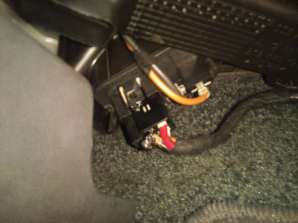

    [ATTACH]74106.vB[/ATTACH] hier ein Foto. Ich meine links den schwarzen Stecker, in den u.a. das rote Kabel führt. Danke schon mal... Gruß

    Thomas vielen Dank schon mal. Versuche heute ein Foto davon zu machen und lade es dann hoch. Gruß Frank

    Hi, hab eine Frage zum Gebläsemotor bzw. Widerstand... Bei mir musste der Gebläsemotor getauscht werden. Der 5-polige Stecker (oder Widerstand?) der auch hinterm Handschuhfach sitzt (linksseitig Richtung Mittelkonsole), muss auch getauscht werden, da dieser ziemlich "angeschmolzen" ist. Habt ihr einen Tipp wo ich das Teil bekommen kann? Nur Original, Zubehör, ebay??? Hat eventuell jemand eine Teilenummer falls nötig?! Vielen Dank schon mal... Gruß
