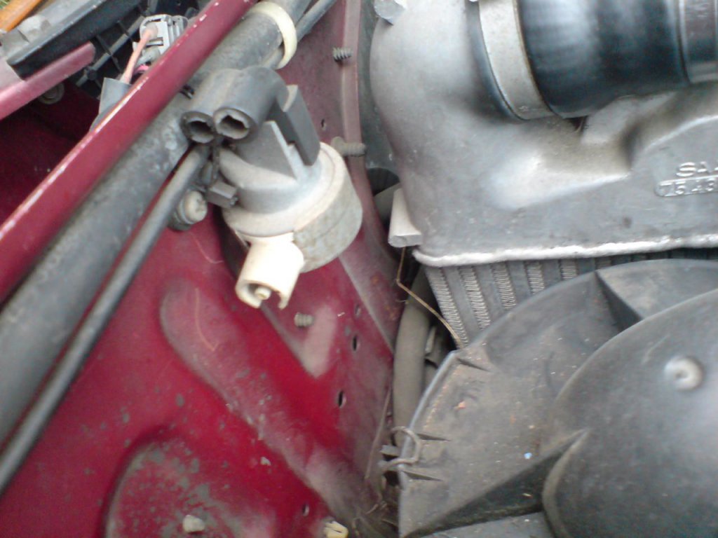

  24. @ Klaus: Du meinst das Ding hier, welches für die Abgasrückführung zuständig ist? Das kann ich also so lassen wie es ist und brauch dort nichts anzuschließen? Welche Öffnungen muss ich denn dann Verschließen, bzw kontrollieren ob sie auch vernünftig verschlossen wurden, denn offensichtlich hat ja schon jemand zuvor diese Vorrichtung lahmgelegt. Würde das halt gerne nochmal nachprüfen.

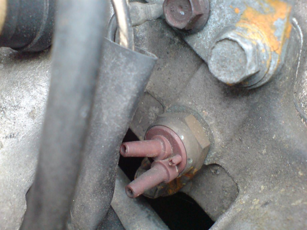

  25. ...und weiss jemand was das hier ist? Ist das normal so, oder gehört da normalerweise auch was angeschlossen? Sieht mir nach Temp. Fühler aus.
